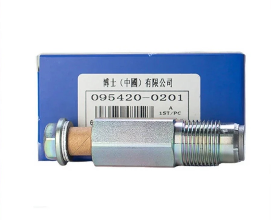

Я думаю что виновник клапан ограничения давления на рампе.

Клапан механический. Но именно через него может падать давление. Потому как форсунки заменили. А резко сливать больше нечему.)

Поменяли аварийный клапан на рампе. Только поставили немного другой артикул: 095420-0260. В сервисе сказали, что по сути это тоже самое.
