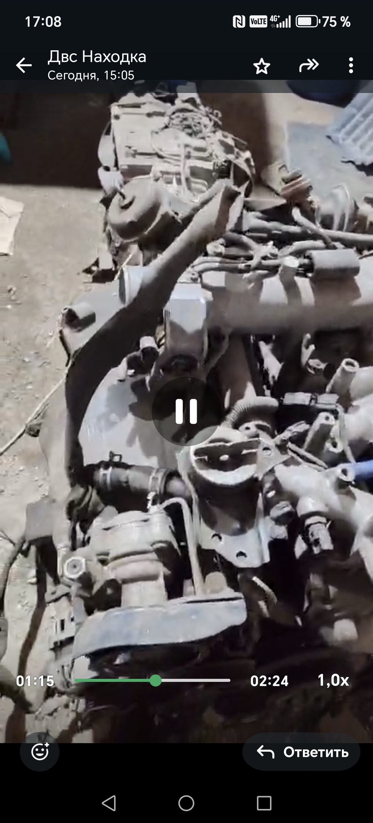

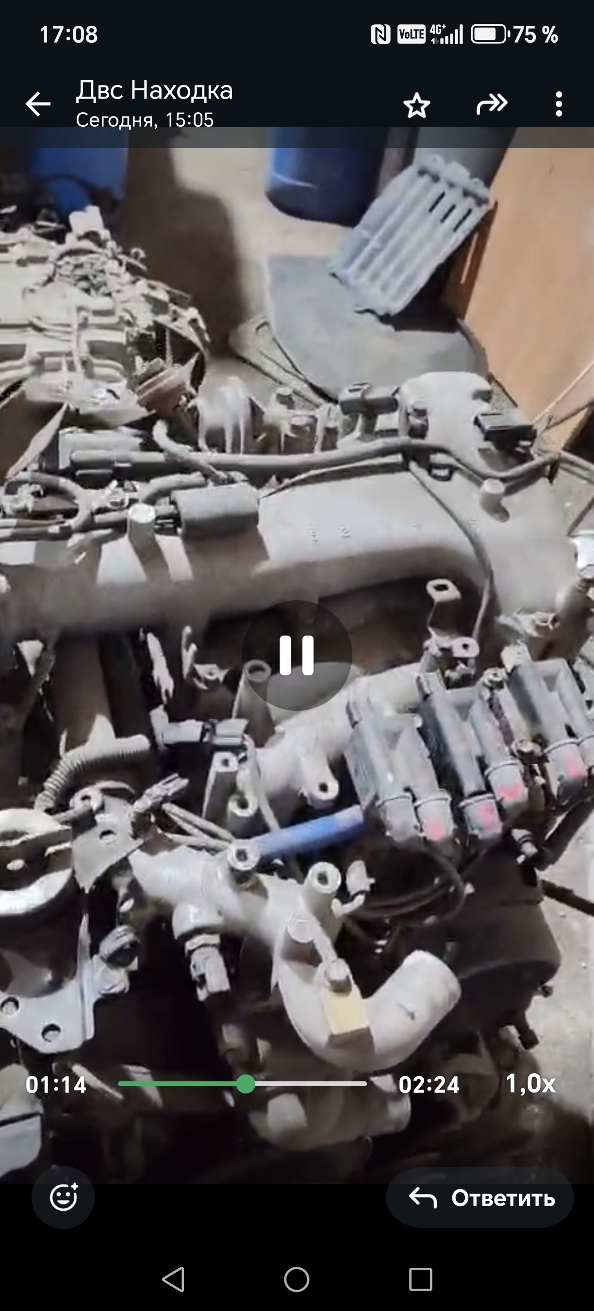

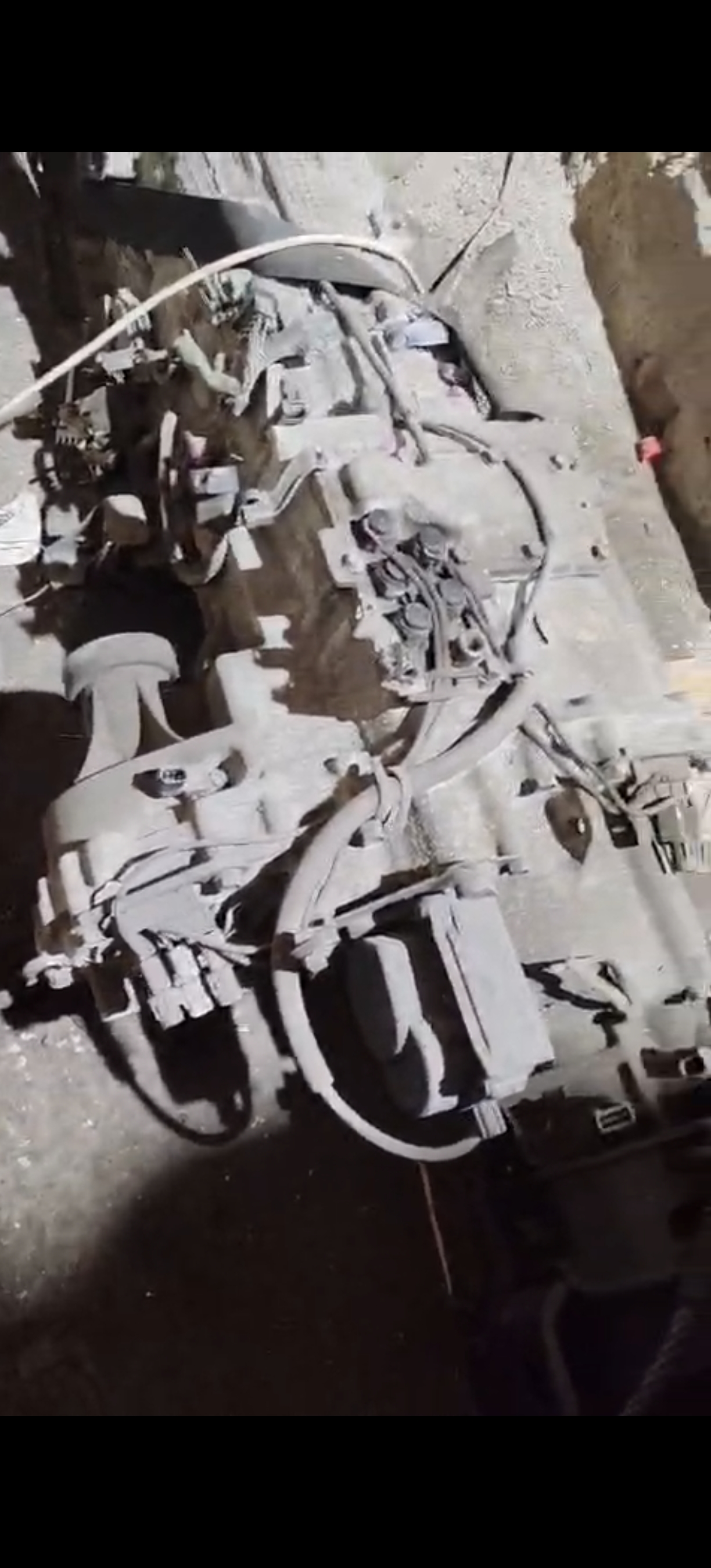

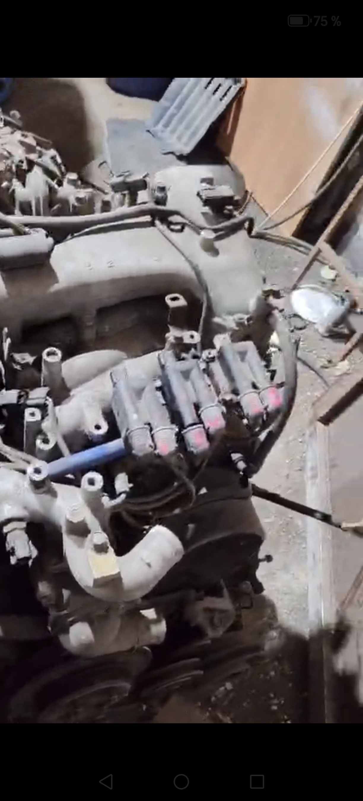

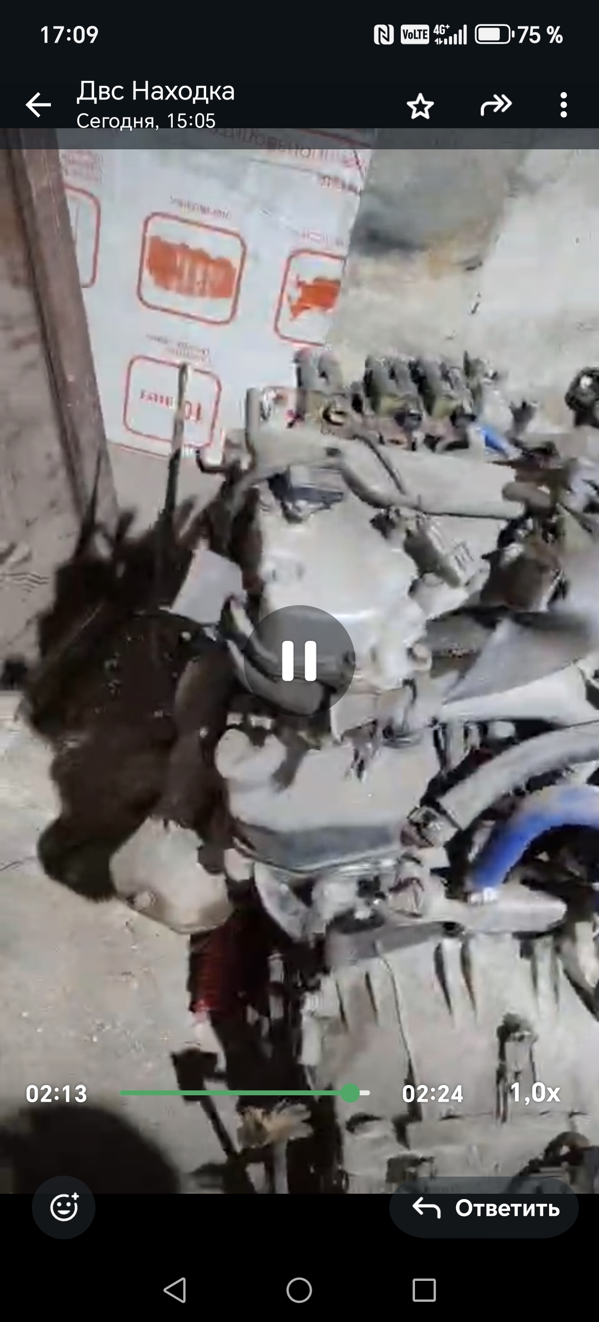

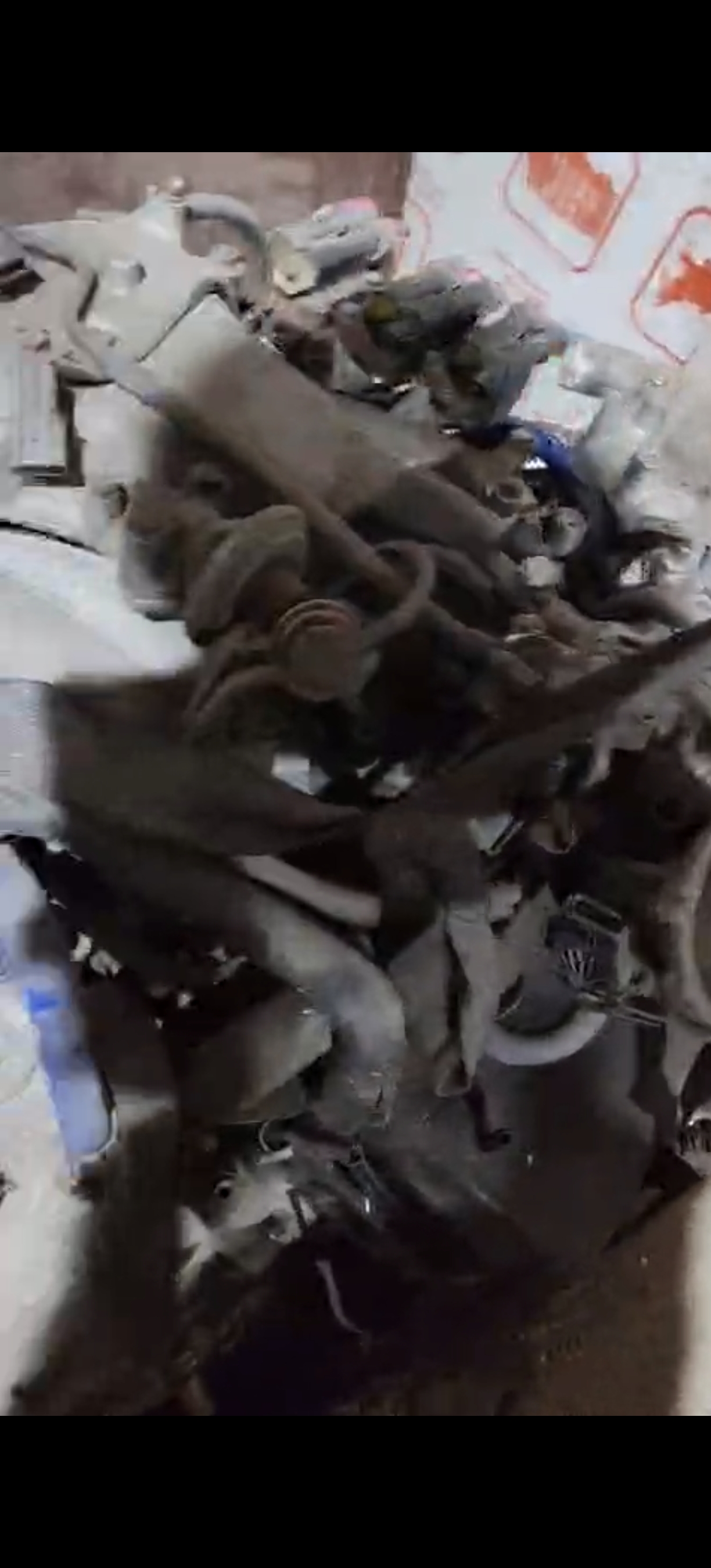

Всем доброго! Нашёл двс, акпп и раздатку. Также и мозги. 6G74. Обыкновенный, двести с чем-то лошадей. Масляный фильтр слева. Можно ли его внедрить на мой паджеро? У меня масленый справа.

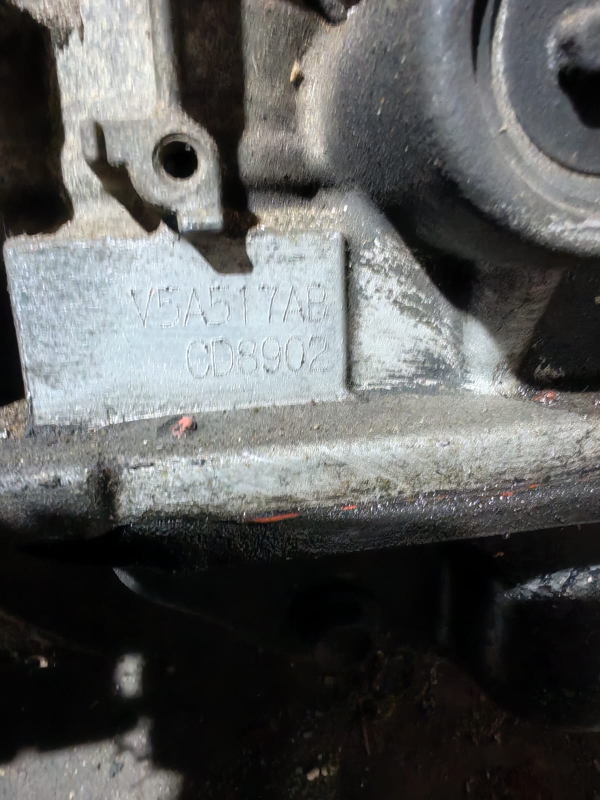

Вот ещё фото
Сообщения: 57451
Благодарил (а): 1028 раз
Поблагодарили: 4787 раз
Gdi показал кулак дружбы
С челика..... Вот уж хз. Как будет абс к этому относится.

Он в лесу не нужен, этот абс ::-D:
Сообщения: 57451
Тогда встанет.
