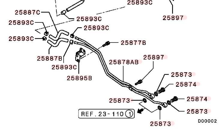

Добрый день. Установил отдельный датчик температуры масла в АКПП (четырехступка), нужно врезаться в магистраль масляную идущую от коробки на радиатор, вопрос какая трубка подает горячее масло на радиатор а какая уже после радиатора обратно в коробку? Как мне кажется верхняя, но я не уверен. Кто знает, подскажите. Врезаться хочу в Г-образный шланг штуцером под хомуты и выходом под датчик, может кто-то что-то другое предложит?

Зачем врезаться? Притянул червячным хомутом датчик к трубке и все. Поменял трубку, сравнил показания и оставил там, где показания выше. Если очень хочется минимум погрешности, сверху датчика теплоизолятор. Но зачем там такая точность?

bulasan писал(а): 27 янв 2026, 11:46 Зачем врезаться? П
Ну кстати да, я что-то про это не подумал, хотя у меня так на ГБО датчик температуры смеси примотан к трубке и все работает. Надо попробовать!
