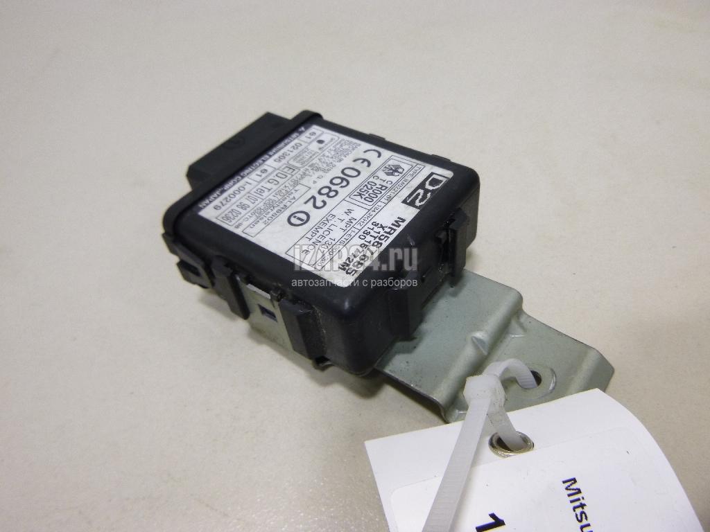

Так же если есть возможность. Когда явно не запускается, поставить в салон тепловентилятор, и погреть салон над левой ногой водителя.
А именно блок иммо.
Если запускается, смотрите пайку. Скорее всего какой-то транзюк в воздухе.

Я так понимаю у меня нету иммо. Потому что на тнвд нету никаких блочков под ним тоже, всю машину излазил не нашел я его, да и по ключу зажигание я бы не сказал что он разборный и там может присутствовать чип. Если я ошибаюсь поправьте пожалуйста и можно по подробнее где этот блок иммо может стоять, что бы мне понимать есть у меня он или нет ?

Над левой ногой водителя колодка диагностики.
Чуть выше блок иммо, с пачку сигарет.

SNOOPER подскажи пожалуйста если дело будет в нем, его возможно как то отшить ?
