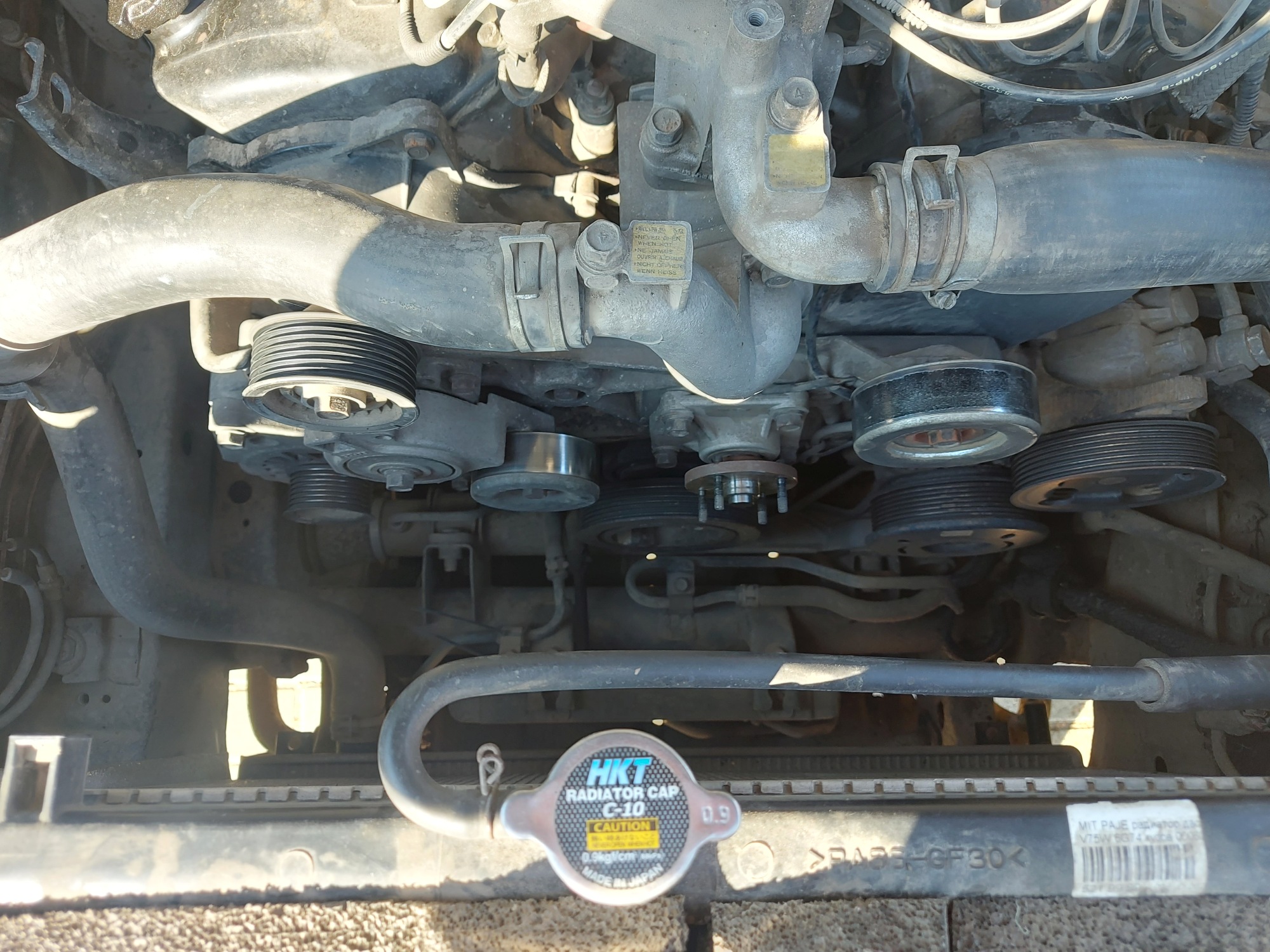

Всем привет! У меня такая история - несколько лет не заливал фреон , прошедшим летом всё-таки заправил. Все было Ок ,но осенью из под капота вдруг ,послышался шум типа скрежета ,через несколько секунд - пропал ,спустя мину - сценарий повторился . Послушали ,- решили что звук идёт от компрессора кондиционера ,то есть ,когда автомобиль включает обдув вентилятором ,задействуется эта муфта ,что ли ? И при включении непосредственно ,кондеоа ,звук постоянен . Очень громко ,буд то трактор рядом завели. Снял подшипник ,вроде бы он в норме - не люфтит ни грамма ,от руки вращается бесшумно ,не закусывает. Может быть что при больших оборотах он то и скрежещет ? Или дело где-то глубже ? Или это вообще подшипник вентилятора или что то такое ? Спасибо за дельный совет ,заранее ! Вот думаю - ехать завтра за новым подшипником или нет...

Надо палкой слушать, а не просто так!
Берёшь палку, утыкаешь одним концом в ушной хрящ (без фанатизма), другой конец тычешь в места установки подшипников или их оси. Так обычно место шума и выявляется очень чётко.

Так ,немного вник в техническое устройство ,и теперь склоняюсь ,что дело в вискомуфте именно вентилятор ной. Потому что звуки были как при включении кондера,так и при включении дополнительного охлаждения двигателя ,например стоя в пробке .Извиняюсь за дремучее невежество в тех.вопросе ...

так в вискомуфте или в моторчике дополнительного вентилятора?Виталий 37 писал(а): ↑24 янв 2026, 17:40 и теперь склоняюсь ,что дело в вискомуфте именно вентиляторной. Потому что звуки были как при включении кондера,так и при включении дополнительного охлаждения двигателя ,например стоя в пробке
это вообще разные вещи.
я бы склонился к доп.вентилятору. он часто у людей выходит из строя особенно после зимнего простоя (ведь зимой он не нужен).

Подшипник вискомуфты работает больше на холодную, а на горячем моторе виска блокируется, и подшипник перестаёт работать.

Подшипник муфты компрессора перепутать с подшипником вентилятора? ) Да... механика такое дело...
Но бывает что подшипник именно электровентилятора, который обычно срабатывает синхронно с муфтой компрессора, выходит из строя. Но это летом он срабатывает... Там подшипник с метал. пыльником, который негерметичный. Туда вода свободно попадает. Потом когда он ржавеет, нагревается при работе вместе с ротором до такого состояния, что пластиковая крыльчатка плавится и отваливается и вылетает в радиатор. И всё. Поэтому так много китайских аналогов этого вентилятора. Таких случаев очень много. Я в итоге поставил крыльчатку от Сузуки Витара. Она бесшумная по сравнению со штатной и стоила в два раза дешевле. Оба моторчика Denso одного формата.

Электровентилятор не синхронится с кондеем. Включил кондей и вентилятор работает постоянно , если жарко
Скорее всего износ компрессора , либо отсутствие смазки в контуре кондея

Так скрежет то появляется и при дополнительном обдуве двигателя.

Лично у меня синхронится. Включается имено на время пока компрессор крутит. Потом останавливается.Непопаджеро писал(а): ↑25 янв 2026, 10:43 Электровентилятор не синхронится с кондеем. Включил кондей и вентилятор работает постоянно , если жарко
При этом, в дополнительном охлаждении двигателя он НЕ участвует. Какая бы жара на улице ни была, если кондей выключен - он НИКОГДА не включится. Вообще никогда.

Привет ! Ну ,это я решил ,что включается на несколько секунд для охлаждения двигателя ...Потому что периодичность включений похожа на этот алгоритм...На днях двигатель соберут ,потом послушаем откуда ,все таки ,шум идёт . Почему изначально связал его с кондиционером - выше писал ,что заметил периодичность этого шума (то включится на несколько секунд ,то пропадет ) просто на работающем двигателе ,а когда ткнул кнопку кондея ,то шум стал постоянен ,выключил кондёр - шум исчез .Потом появлялся ,как я это связывал , синхронно с дополнительным обдувом мотора.
