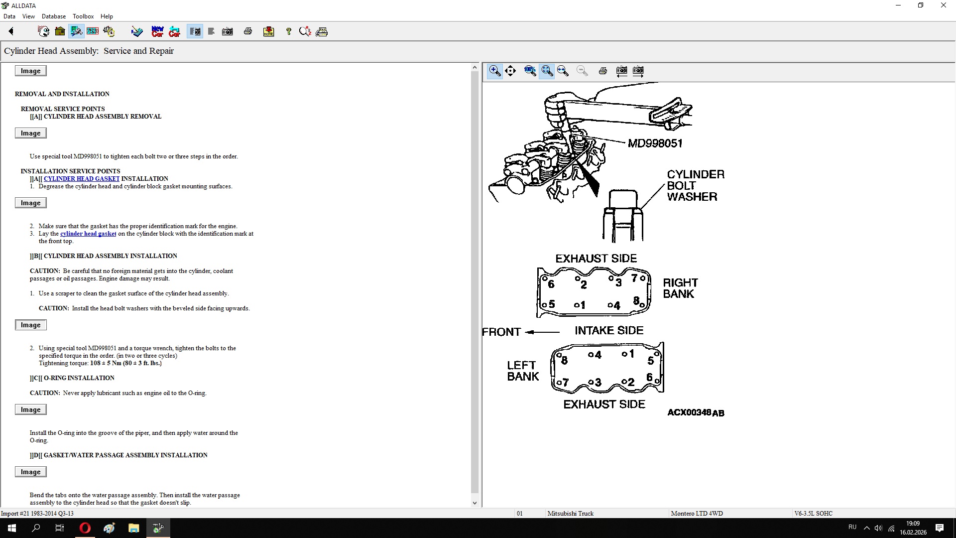

В одних мануалах пишут просто на момент 108 Н постепенно
в других довороты на градусы. :*WALL*:
как правильно?
прокладка железная
ps
Надо ли покупать новые болты ГБЦ ? какой фирмы?

Не надо.

А что с твоими?
Выше я выложил скрин по замене прокладки, болты не меняются.

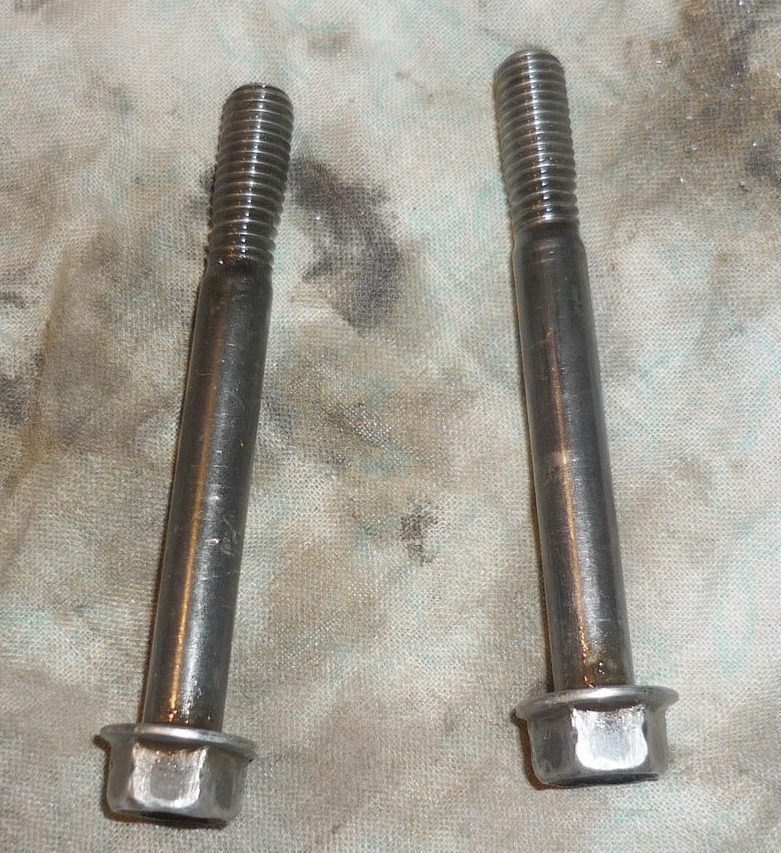

тянеца не РЕЗЬБА!!
а тело болта! он становица длиннее.
и может либо в дно упереца, либо порваца

Unklown писал(а): 20 фев 2026, 13:33 он становица длиннее.
Удлинение происходит от места сопряжения (именно там самое высокое напряжение), а далее вглубь резьбы с постепенным уменьшением. И получаются вот такие песочные часы :)
Нерезьбовая часть болта тоже удлиняется, но немного, на резьбу приходится основная часть деформации, т.к. она тоньше и имеет больше точек концентрации напряжения.
Это сопромат.
