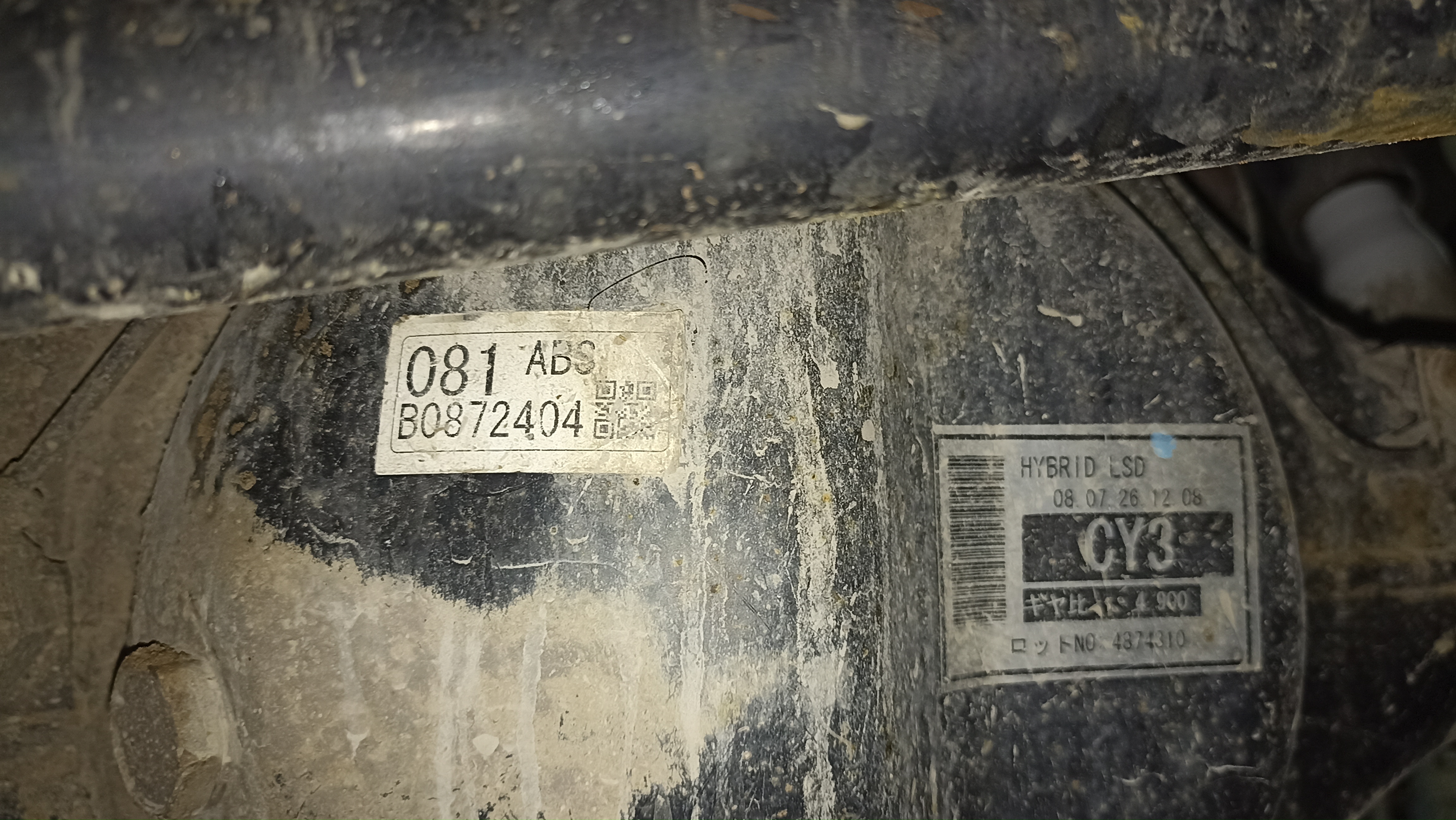

:*VICTORY*: Всем привет. Паджеро спорт 2008 г.в. Мост задний гибрид ЛСД, пара 4.9.
Хочу установить блокировку в мосты так как ее нет. Хочу уточнить про самоблокирующуюся, как она себя будет вести, да и какой принцип работы у нее :*SCRATCH*: С электрической и пневмой более менее все ясно, кнопку нажал она работает.

Как нет ? Если фото твое. На бирке написано гибрид лсд.
Самоблокировка стоит . Вопрос работает ли оно .

Fox414 писал(а): 22 фев 2026, 20:11 Самоблокировка стоит . Вопрос работает ли оно .
Всë так. Льют как правило, обычное масло в редуктор, бо LS дорого. Вот оно и не работает.
Александр NSK писал(а): 22 фев 2026, 19:24 Хочу установить блокировку в мосты так как ее нет. Хочу уточнить про самоблокирующуюся, как она себя будет вести, да и какой принцип работы у нее
Смените масло на прописанное мануалом, и будет вам щастие. Инфы по самоблоку у нас - море. Не вижу смысла по 10му разу писать...
P. S. Если надумаешь менять, есть покупатель на твой оригинальный LSD... ))

Я прошлым летом масло ,LS. Röwe. Залил на 10тр

Fox414 писал(а): 22 фев 2026, 20:30 Я прошлым летом масло ,LS. Röwe. Залил на 10тр
Вот-вот... Из бюджетных аналогов только хюндай w90 LS, около 1тыр за литр. 2 года - полëт нормальный, отличий в работе по сравнению с мобилом не увидел. Перед летом хочу сменить на полимериум, вот оно как раз универсальное - GL4/5, и при этом ещё LS. В профильной теме у нас отписывался человек, несколько лет уже на нём, всë ок.

Chumahod писал(а): 22 фев 2026, 20:20 Инфы по самоблоку у нас - море. Не вижу смысла по 10му разу писать...
Неделю уже сижу листаю страницы по моделям мостов и было написано ЛСД без самоблока. Либо я не правильно понял.

Пока тогда не буду менять родной, ведь родной есть родной.
Chumahod писал(а): 22 фев 2026, 20:20 Если надумаешь менять, есть покупатель на твой оригинальный LSD... ))
Если что дам знать о замене и продаже.
Масло обязательно поменяю.

Александр NSK писал(а): 23 фев 2026, 06:20 Масло обязательно поменяю.
Километров через 150-200 после замены масла должен ожить. Проверяется элементарно: при старте с пробуксовкой на скользком покрытии на заднем приводе, должны грести оба колеса одновременно.
Так же на вывешенной на подъёмнике машине крутишь заднее колесо, и если LSD исправен, противоположное колесо будет поворачиваться в ту же сторону, а не в обратную, как на свободном диффе
