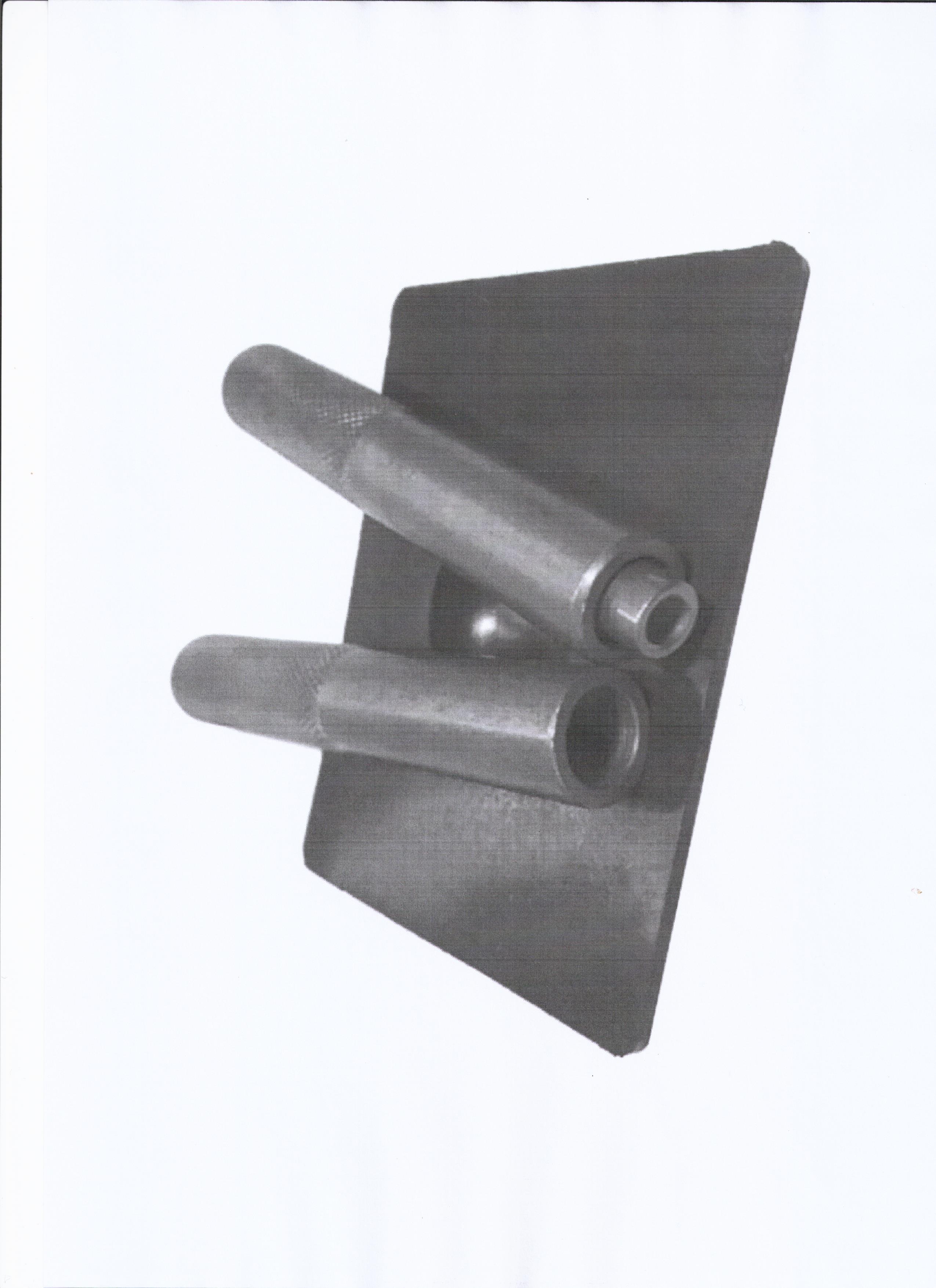

нашёл вот такой набор без описания, предполагаю, что он примерно как наши кулибины по ссылкам ниже используют с резинками, только он ещё и магнитный, предполагаю для рассухаривания когда надо йопнуть ::-D: как мы все обычными головкой с удлинителем и молотком делаем, тока он магнитный, чтоб сухари не разлетались - картинка ниже.

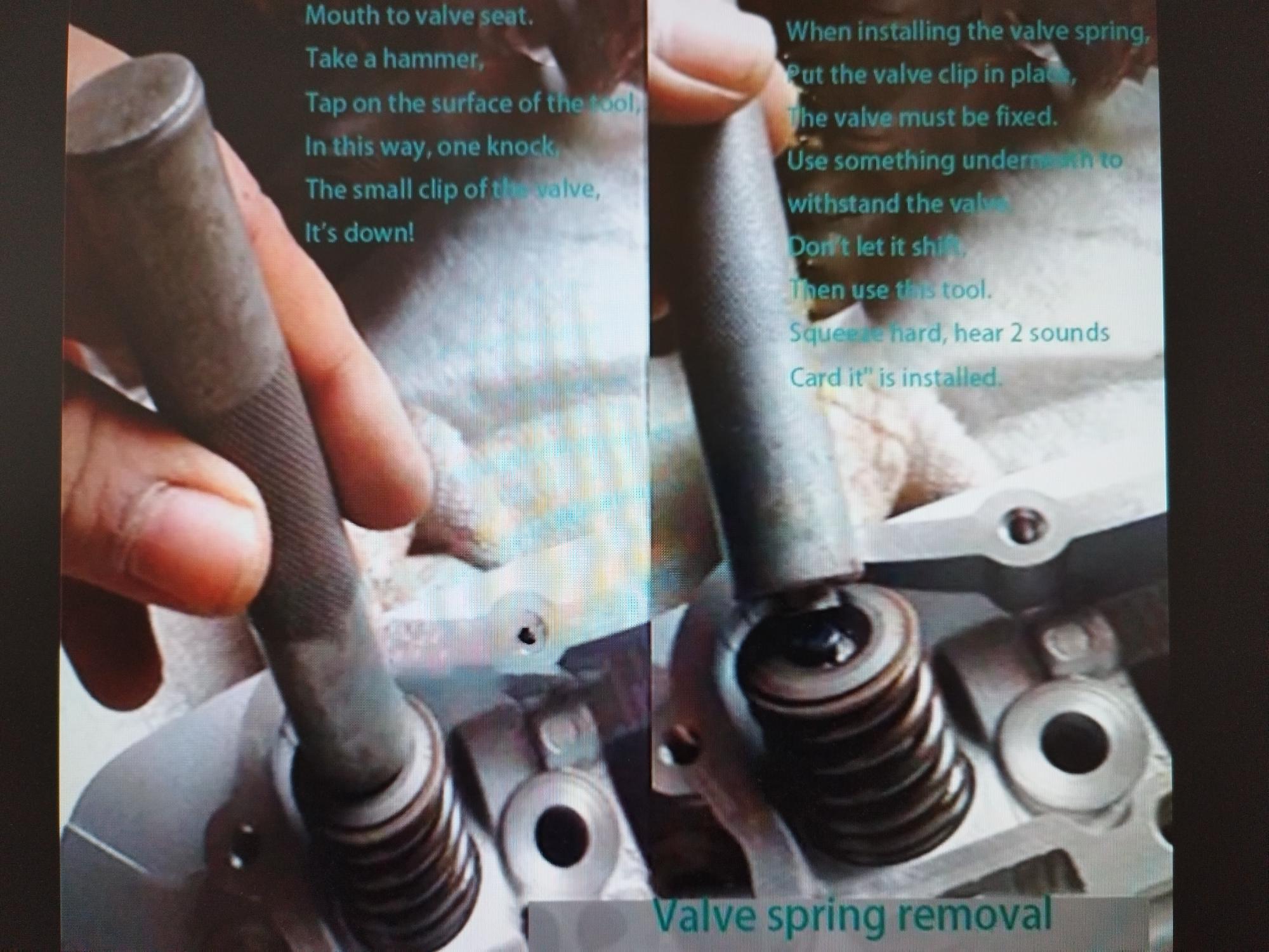

Сань, спасибо :*THANK*: за информацию! Я вчерась заказал уже за 184 рубля те стрёмные ::-D: железки с резинкой как на фото выше выкладывал, придут посмотрю, что за зверь, :*SCRATCH*: думаю даже потренируюсь ::-D: пара голов с горстью клапанов валяется в гараже. Вот фотки с заморскими словами по применению тех железок нашёл., как ты номер привёл тоже в озоне за 1862 р. нашёл, если железки совсем ниочём, пере закажу этот, мнеж не для сервиса ::-D: , а раз в 10 лет применить. В общем по причине древности и лени ::-D: пока железки идут буду настраиваться на замену, ато лень иногда нашёптвает :*NO*: ну их нах, литр масла долить на 10000 км. пробега лехше ::-D:

Привет.
Серёга, работает это и с резинкой. Главное чтоб сухари были под одну канавку на клапане.)

Саш, привет :*VICTORY*: ! Я уж и забыл какие на 72 ДВС клапана, но вроде с одной большой канавкой, посмотрю когда придёт железка, пока настраиваюсь лезть менять ::-D: . Колпачки уже год как купил, как ты и советовал купил все впускные. Сейчас стоят все выпускные (ставил при переборке по советам "бывалых" ::-(: типа резина лучше, под высокую температуру расчитана, меньше дубеют. ММСовский движок этот у меня был первый (не вру, на первом кольте перебирал), до этого только наши все ДВС и с десяток, или :*SCRATCH*: больше фордовских, но с ними просто на V-4 и 6 там вообще ни клапанных втулок ни маслосьёмных колпачков нет ::-D: , а у меня в основном все и были V-6 только пара рядных-4, ну ещё и опелёвских несколько перебрал. Короче в нищие 90 покупал дрова (себе, тестю, жене) долларов за 200-300, перебирал чинил катался годик, потом продавал уже дороже и покупал всем следующие дрова посвежее, чинил, ездил, продавал и так пока в паджеро не упёрся ::-D: он у меня самый долгий по сроку обладания, побил рекорд делики керосиновой которая 8 лет продержалась, пока не надоела.
