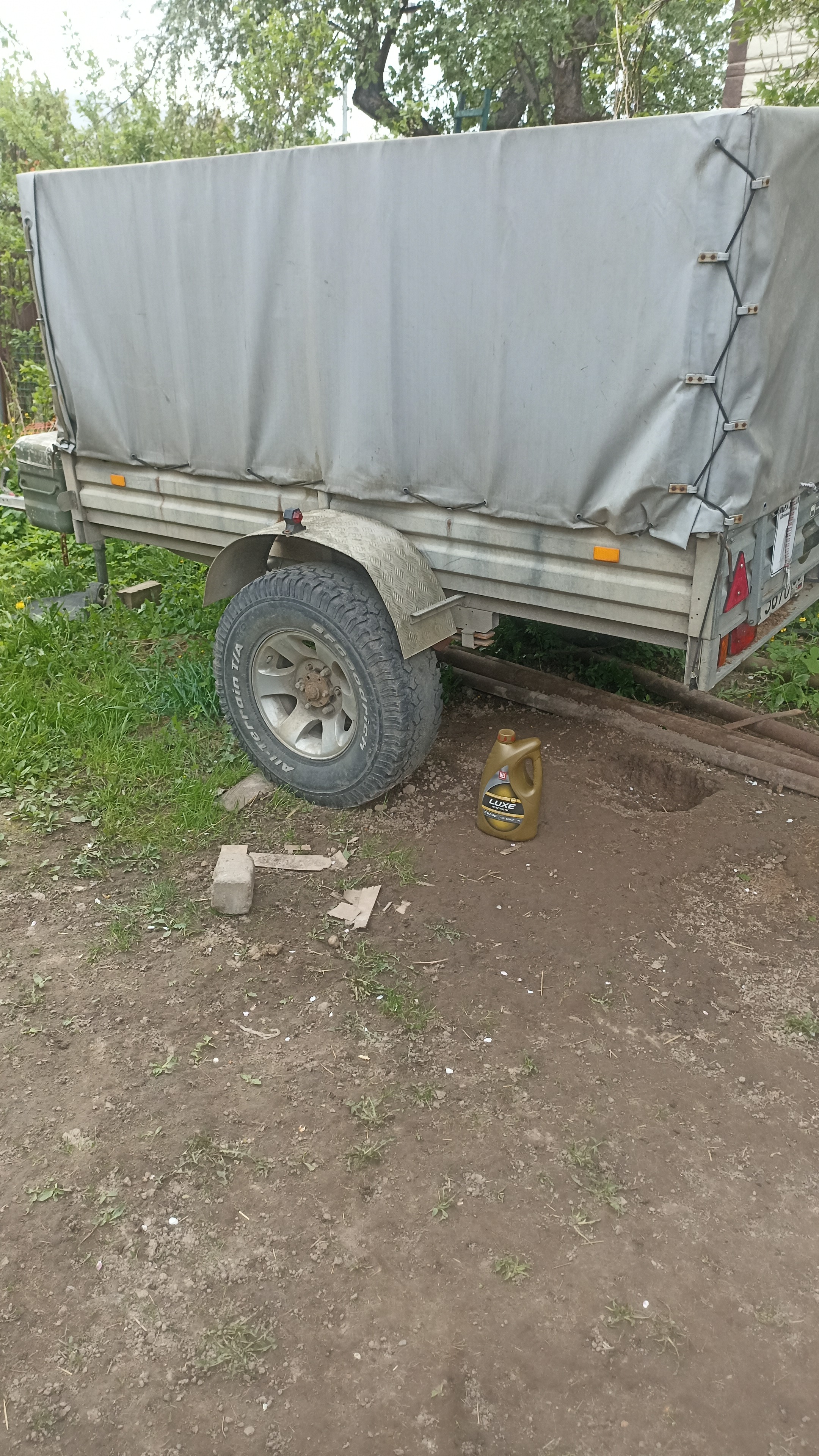

P. S. Брал как то у нашего клубня практически новый мзса на выходные. Так не удержался... :*WALL*: перебрал/отрегулировал обе ступицы, устранил заводские косяки по проводке, протянул все соединения... :%): думаю тоже купить, но что то меня пока останавливает)

А я хз, мож и не мзса... :*SCRATCH*: все признаки присутствовали, опорное колесо, дуги/тент, собран добротно, внешне похож... :*DONT_KNOW*: да и в доки я не смотрел даже, спешил сильно
Факт в том, что был оцинкованный весь, и обе ступицы были с приличным люфтом. Колëса обычные штамповки ваз, переходник по высоте на дышле ещё стоял, под МПС1 с лифтом
