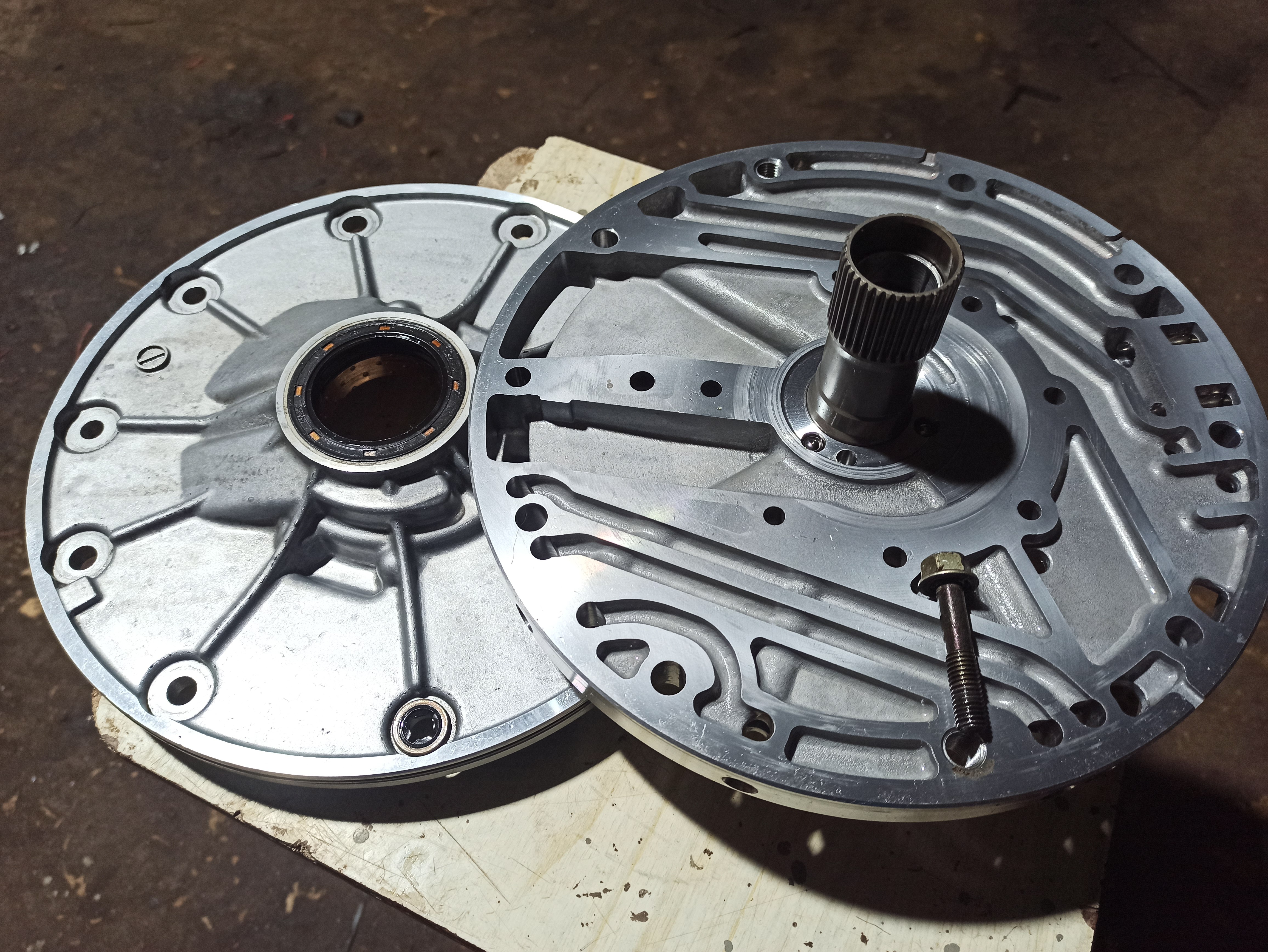

А ещё вопрос: на схеме и по факту есть болт с отдельной прокладкой "OIL PUMP RETAINING BOLT"для чего он?может для прокачки маслом что бы заполнить все важные каналы ?

Один болт идёт с отдельной прорезиненой прокладкой

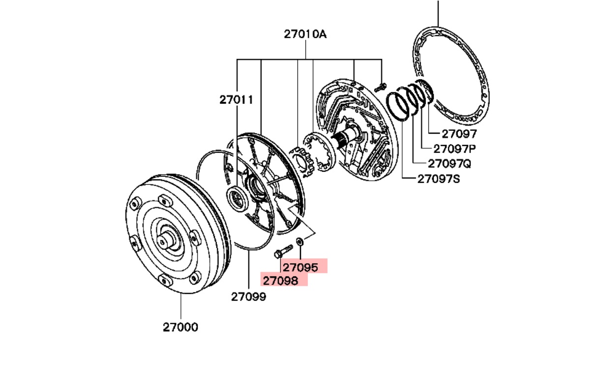

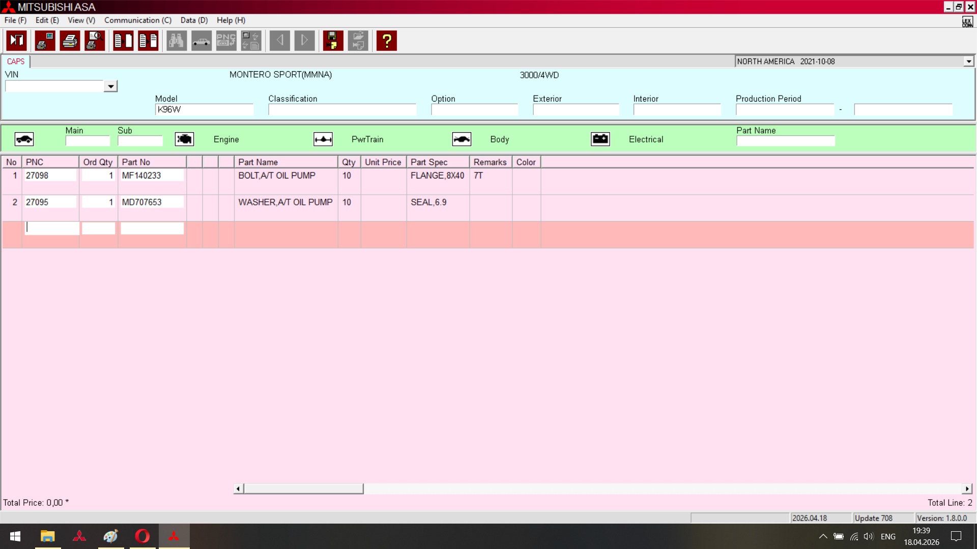

Вот этот болт и шайба на схеме.
А вот их количество используемое на автомобиле, в данном случае на насосе акпп
Удачи в изысканиях.

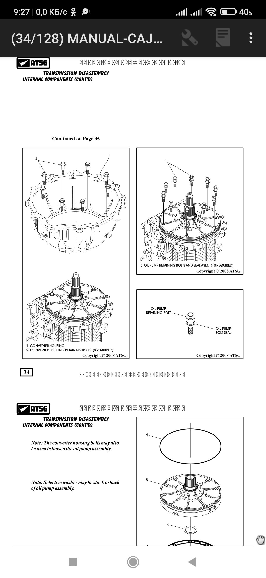

Это болт один,и судя по всему он закрывает какой то масляный канал,отсюда вопрос для чего он?

Друг.. Александр все верно говорит... Этих шайб 10шт.
Я только одно не понимаю... Как Вы их при разборе не увидели на болтах...? Да и судя по тому что у Вас их нет новых, значит ремонт происходил без замены ремкомплекта... Поди еще и гидроблок без прокладок поставили...?

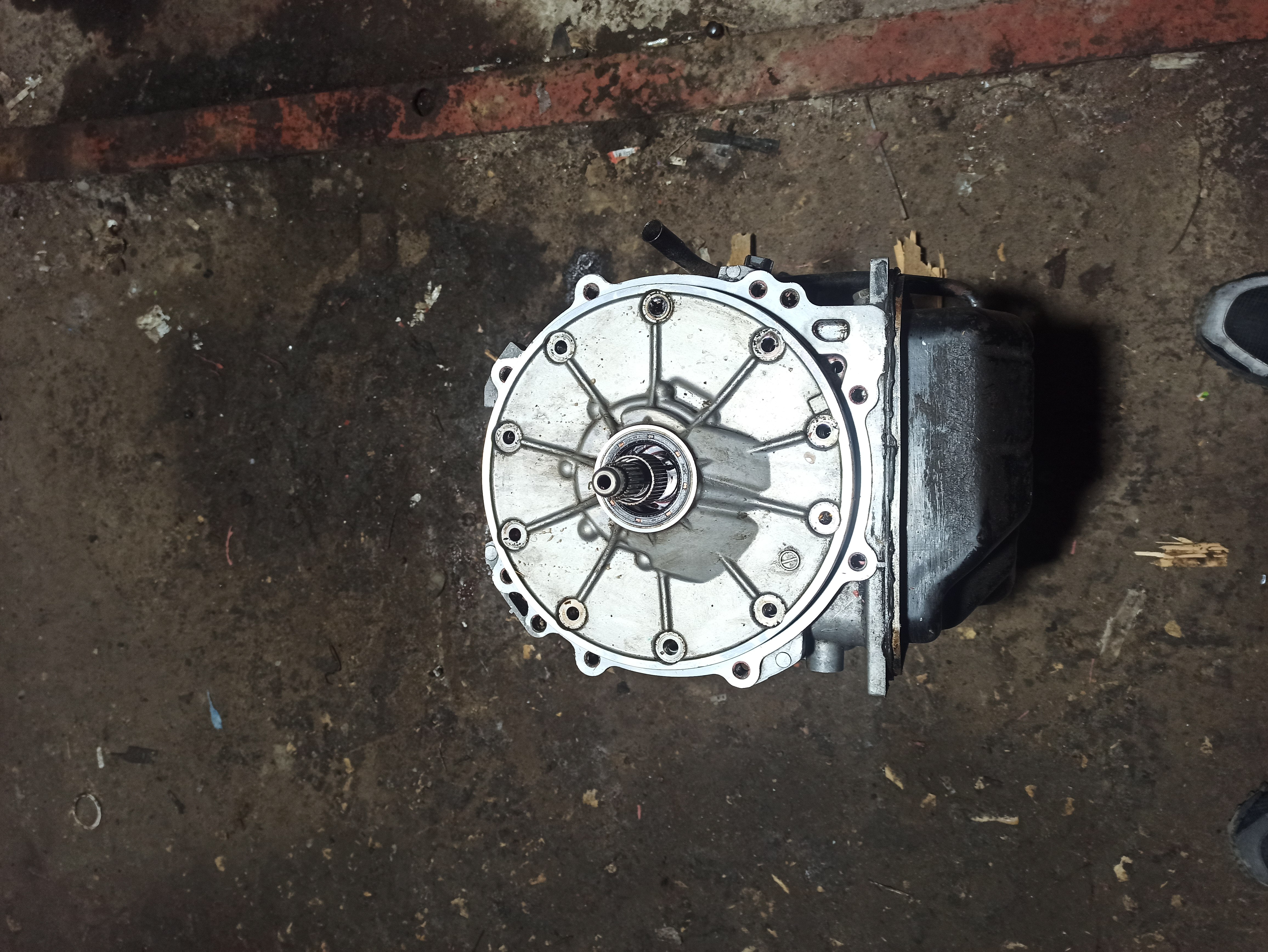

Дружище возникло недопонимание,действительно болты и н :%): овые шайбы есть.Просто когда откручивали старые шайбы выбросили,а тот что на фото прилип к крышке насоса.По этому я по думал что это "какая то" прокладка...а так весь уплотнительный комплект новый,шайбы тоже...одна заминка с прокладкой задней крышки(куда раздатка втыкается).Эта прокладка тоньше чем надо,и по итогу крышке не хватает до плотности где то 1мм

Я собирал с низу на верх...в начале поменял прокладку задней крышки,потом вал,пакеты и опа на первое кольцо не фиксируется в пазах корпуса АКПП.Перебрал всё ещё раз,количество фрикционов и мет.дисков правильное как и было до разбора т.к всё фоткал...по итогу пришёл к мысли что прокладка слишком тонкая..как вариант ставить две одинаковые...та что была прокладка кстати была из зелёного паранита,и на ощупь толще,а вот чёрный паронит тоньше

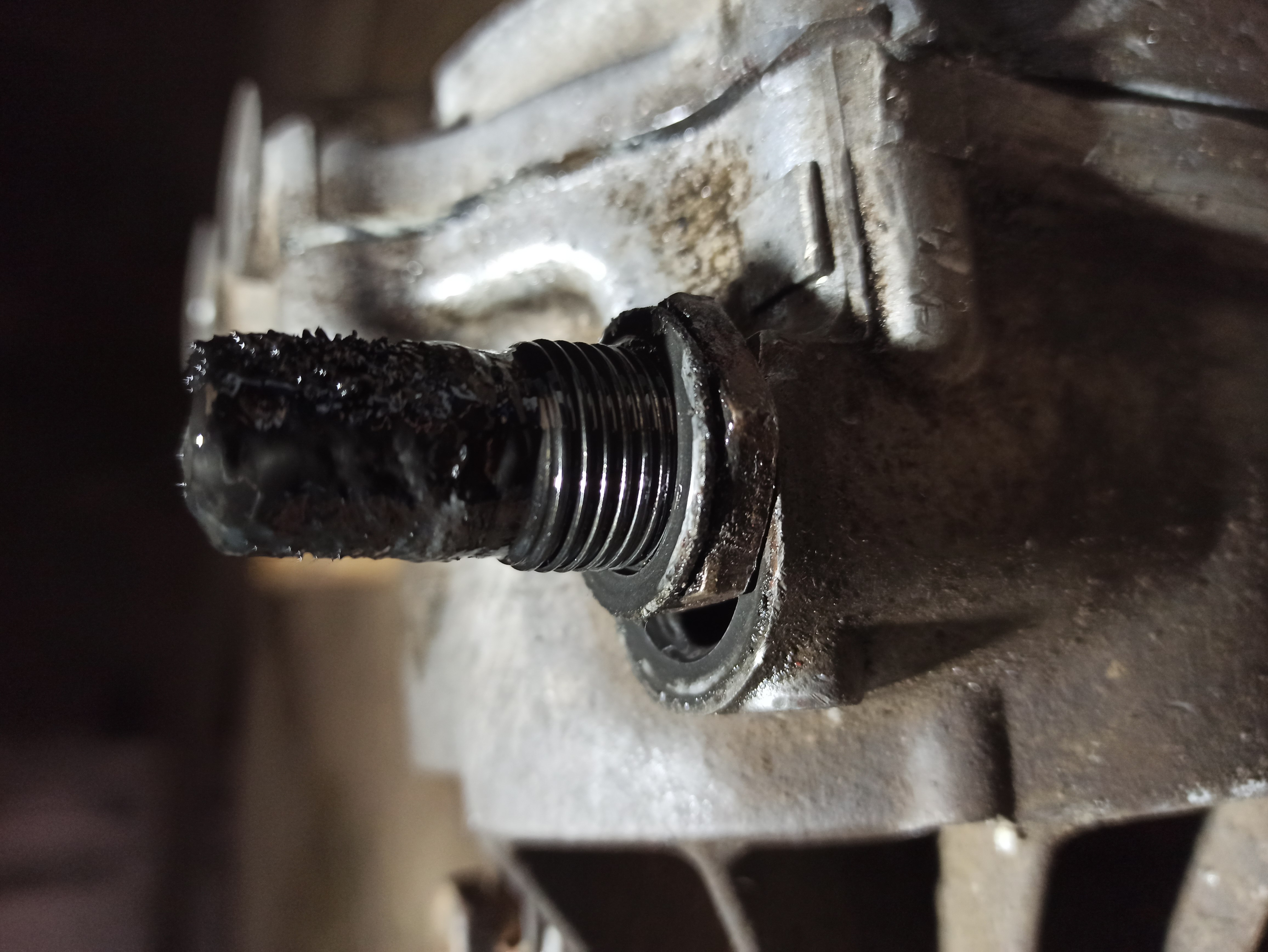

Теперь по раздатки AWD...Хрустов или иных звуков не было,но сливной болт такой...наверное это плохо?
