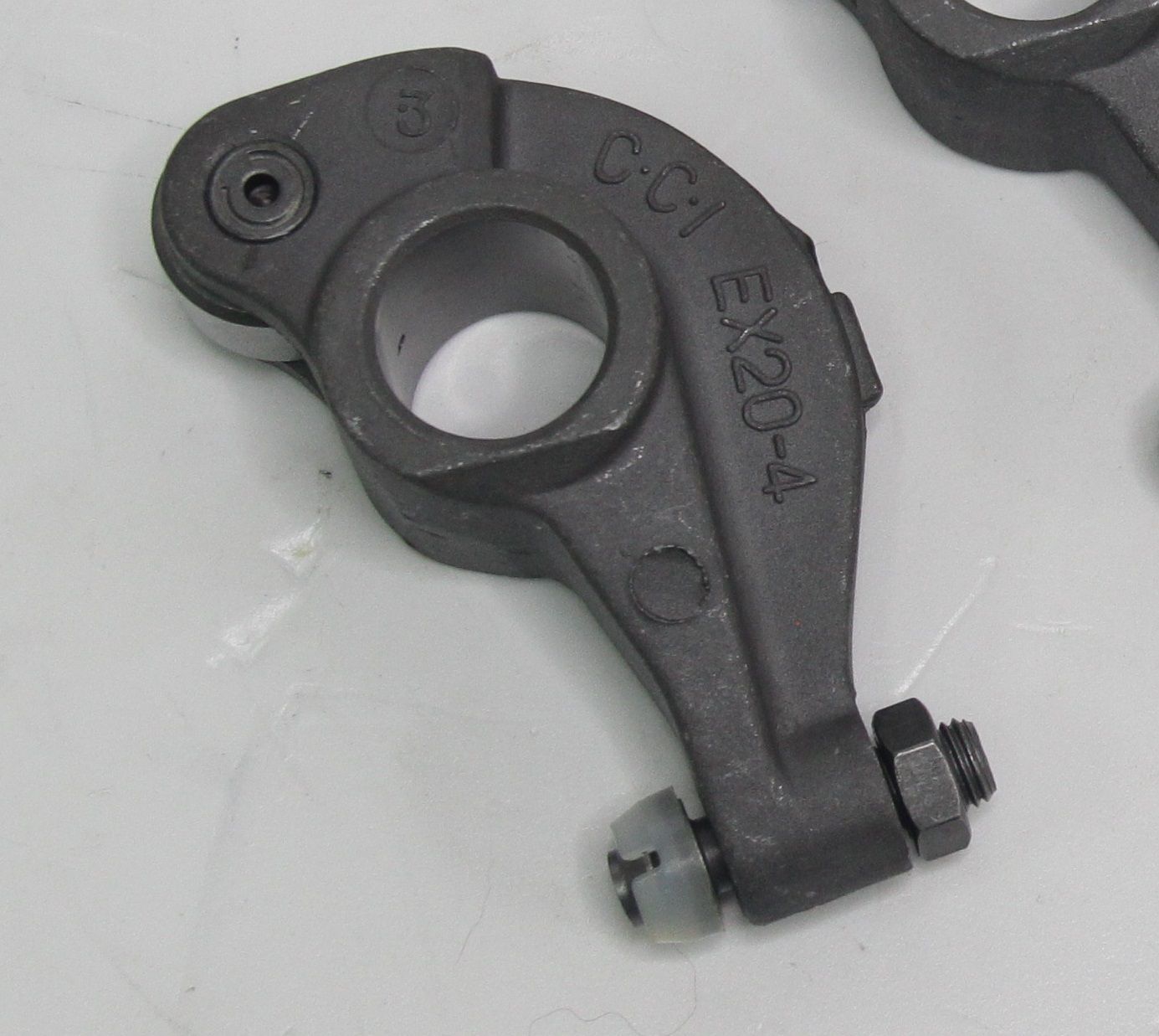

Здравствуйте .подскажите может кто сталкивался с проблемой, двигатель6G72. 3 литра бензин.заломил болт на ракерах при попытке высверлить сверло ушло в бок ,болт не высверлил.но зато от туда начал сочится антифриз.как решить проблему

lexa1973 писал(а): 17 апр 2026, 17:19 бензин.заломил болт на ракерах
lexa1973 писал(а): 17 апр 2026, 17:19 но зато от туда начал сочится антифриз
Что такое "рокер" в ДВС в твоём понятии????

Смайлик писал(а): 17 апр 2026, 22:15 Что такое "рокер" в ДВС в твоём понятии????
Да всё понятно, где трабл, просто чел изъясняется странно...
Болт в крепеже постелей. Обычное дело, тянут, что есть сил, когда там 25 Нм всего-то.
lexa1973 писал(а): 17 апр 2026, 17:19 но зато от туда начал сочится антифриз.как решить проблему
lexa1973 писал(а): 17 апр 2026, 17:19 сверло ушло в бок ,болт не высверлил.но зато от туда начал сочится антифриз.как решить проблему
Ты опиши нормально...
А то ни хрена не понятно конкретно...

Как мог так изьяснил .могу проще, болт на коромысле проблема не решена один треп

lexa1973 писал(а): 18 апр 2026, 03:50 могу проще, болт на коромысле
Млин.... покажи в каком месте

Chumahod писал(а): 17 апр 2026, 19:40 Голову возьми б/у, в противном случае намучаешься.
И по итогу, один хрен купишь голову б/у...) только, время упущено будет
Мы с первого раза догадались, что ты сверлил ГБЦ, а не какой-то там "рокер"

lexa1973 писал(а): 18 апр 2026, 03:50 проблема не решена один треп
Тебе четко сказали что делать. Головку ты испортил безвозвратно, так что тут без вариантов. Варить или лепить холодную сварку в подобных местах - форменный ананизм.
