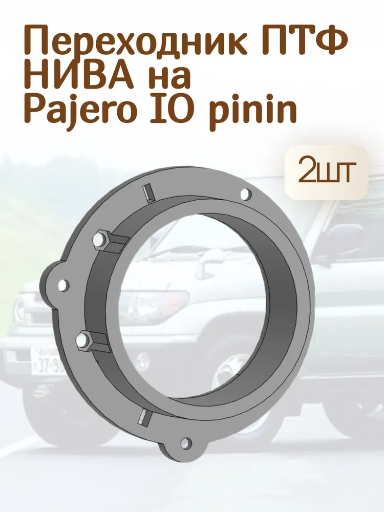

Основной вопрос про ПТФ лампы - не нашел приемлемый опыт на ютубе и в формумах замены стандартных туманок на LED - на озоне нашел переходник для ламп от нивы и весты - кто-то делал туманки нестандартные поделитесь решением какие лампы заказать?
