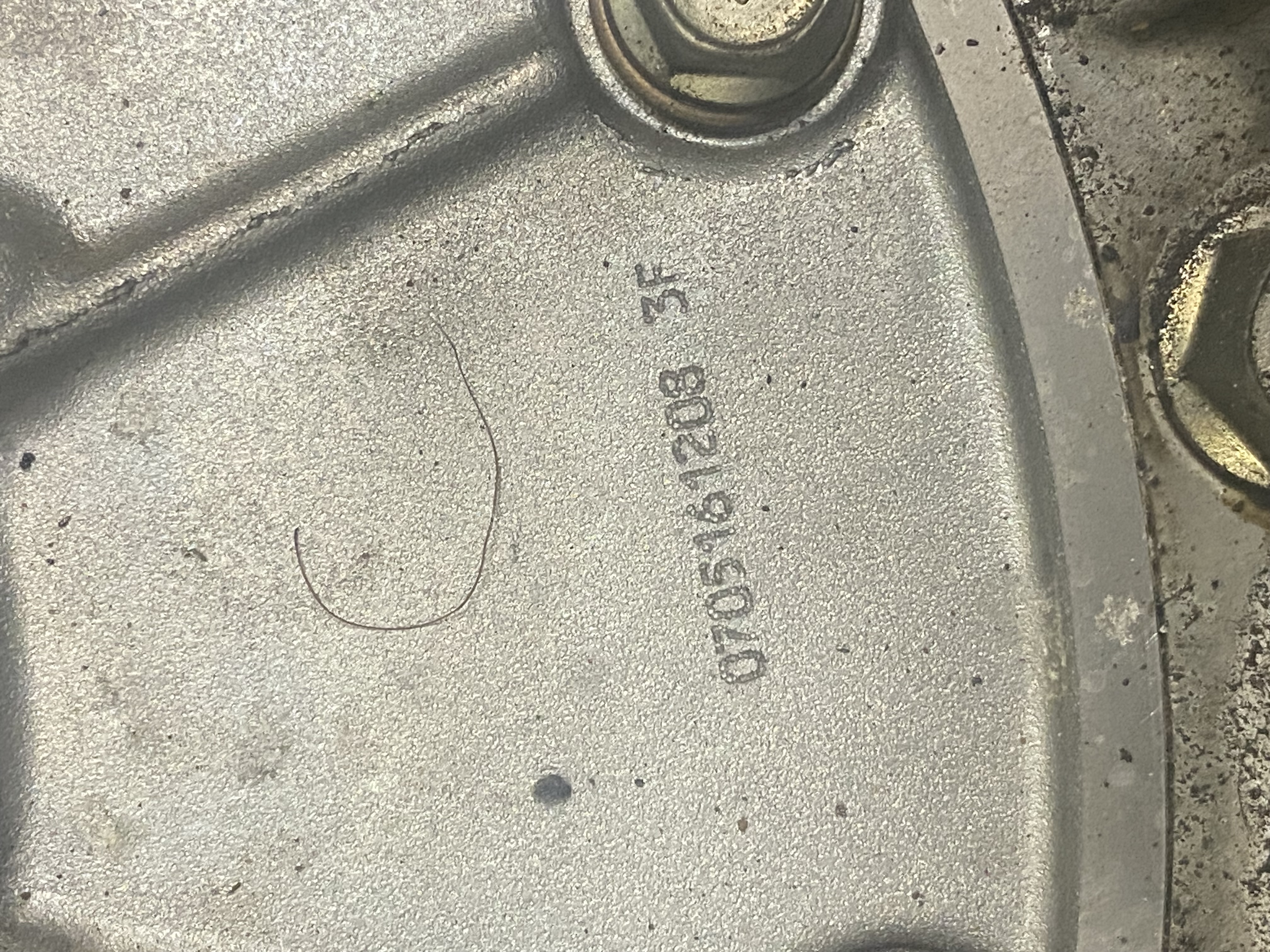

Номер масляного насоса

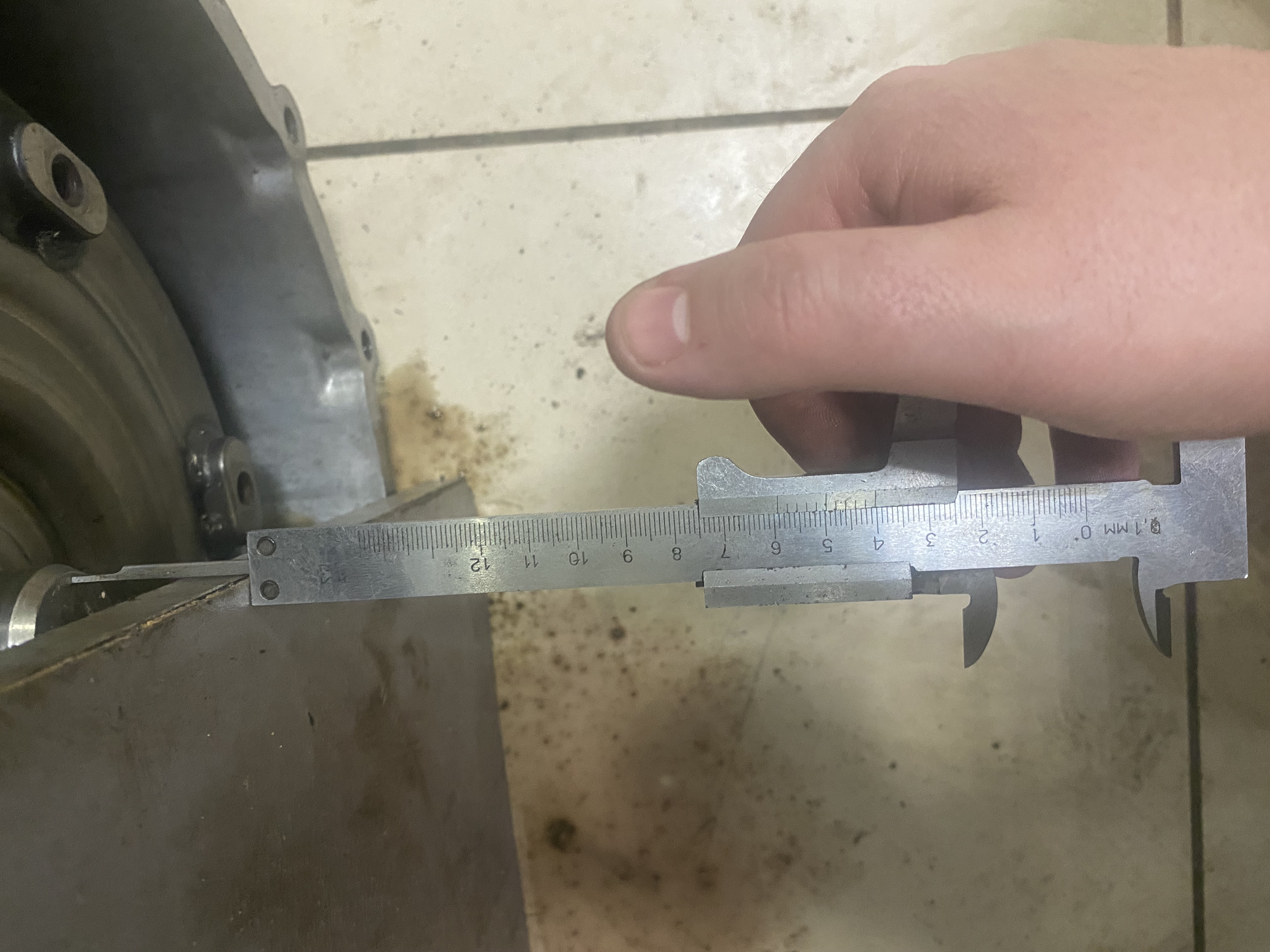

Глубина посадки бублика в старой коробке

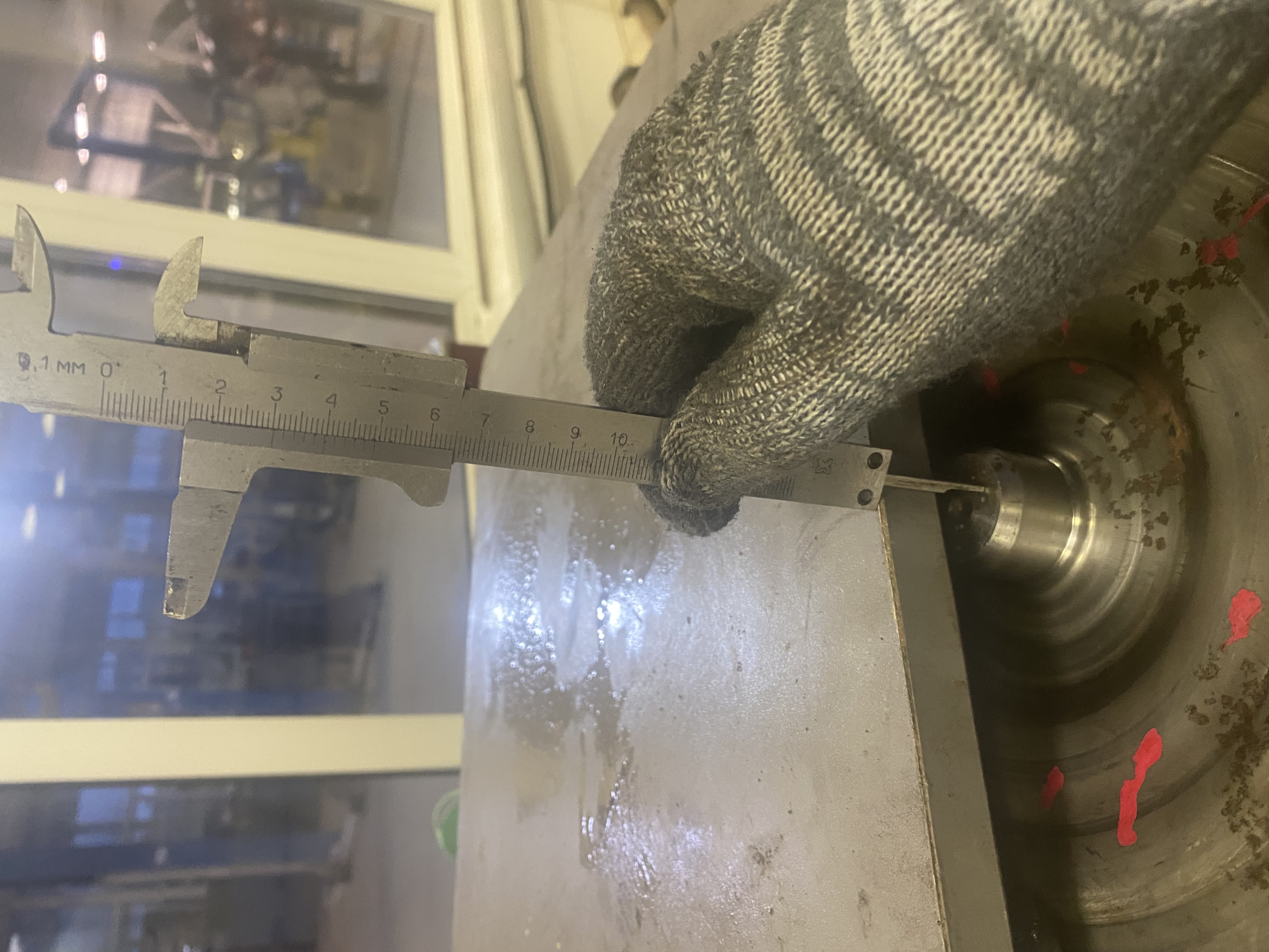

Глубина посадки бублика в контрактной коробке

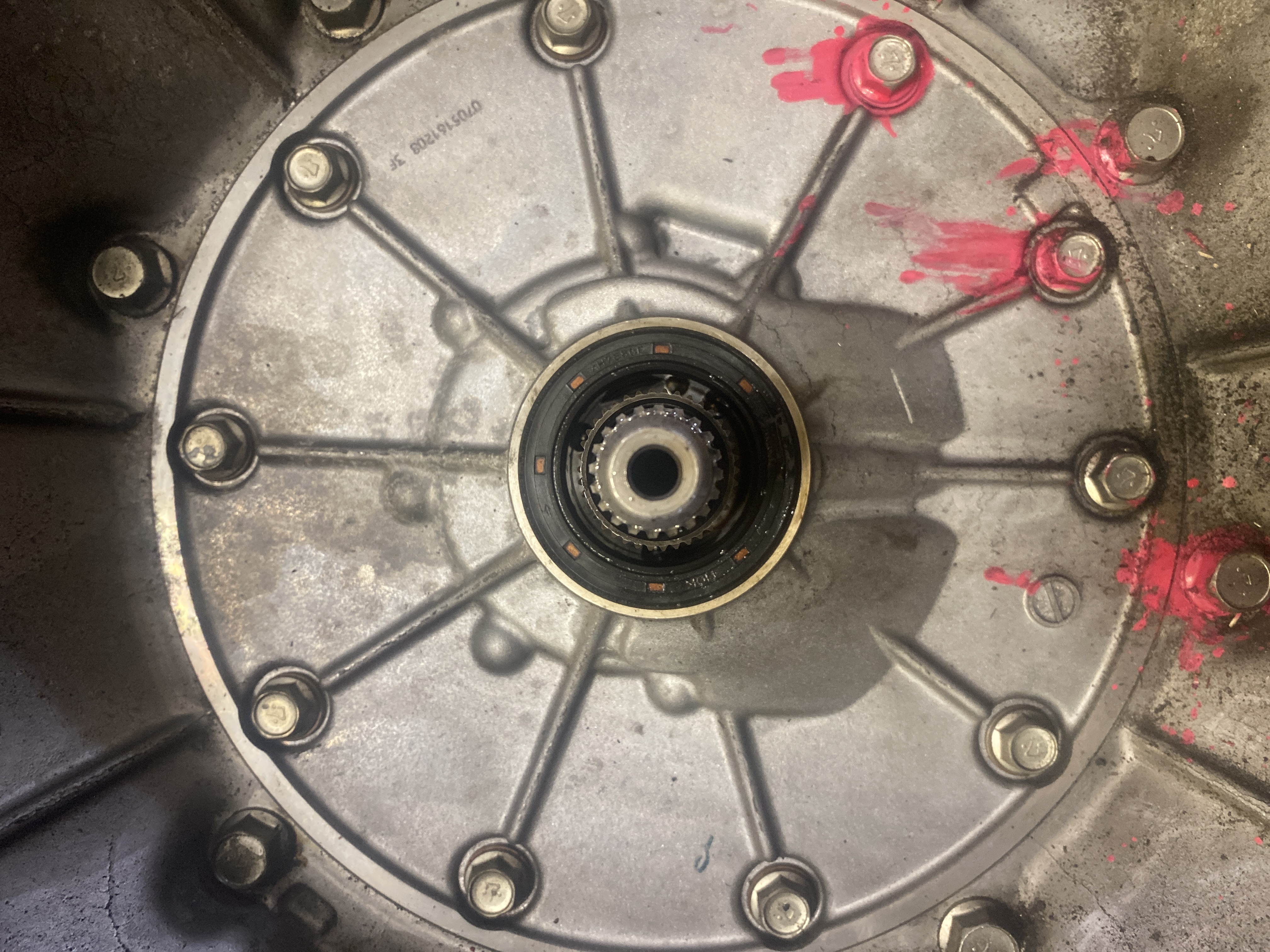

Вал новой коробки
Вал новой коробки

На валы и шестерню насоса.
На последней фотке "вал новой коробки" не понятно что за сальником. Сравните со старой.

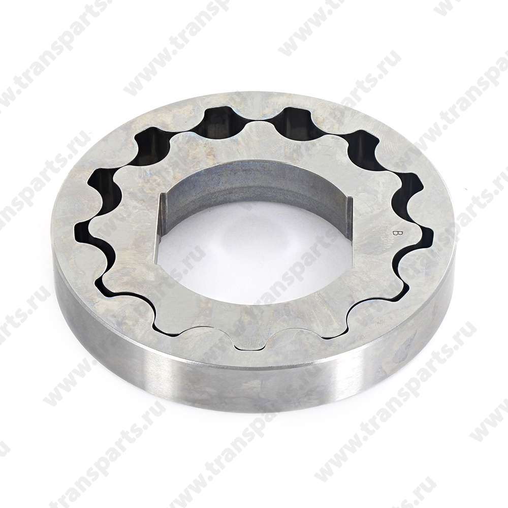

Там одна шестерня с лысками
Типа такого

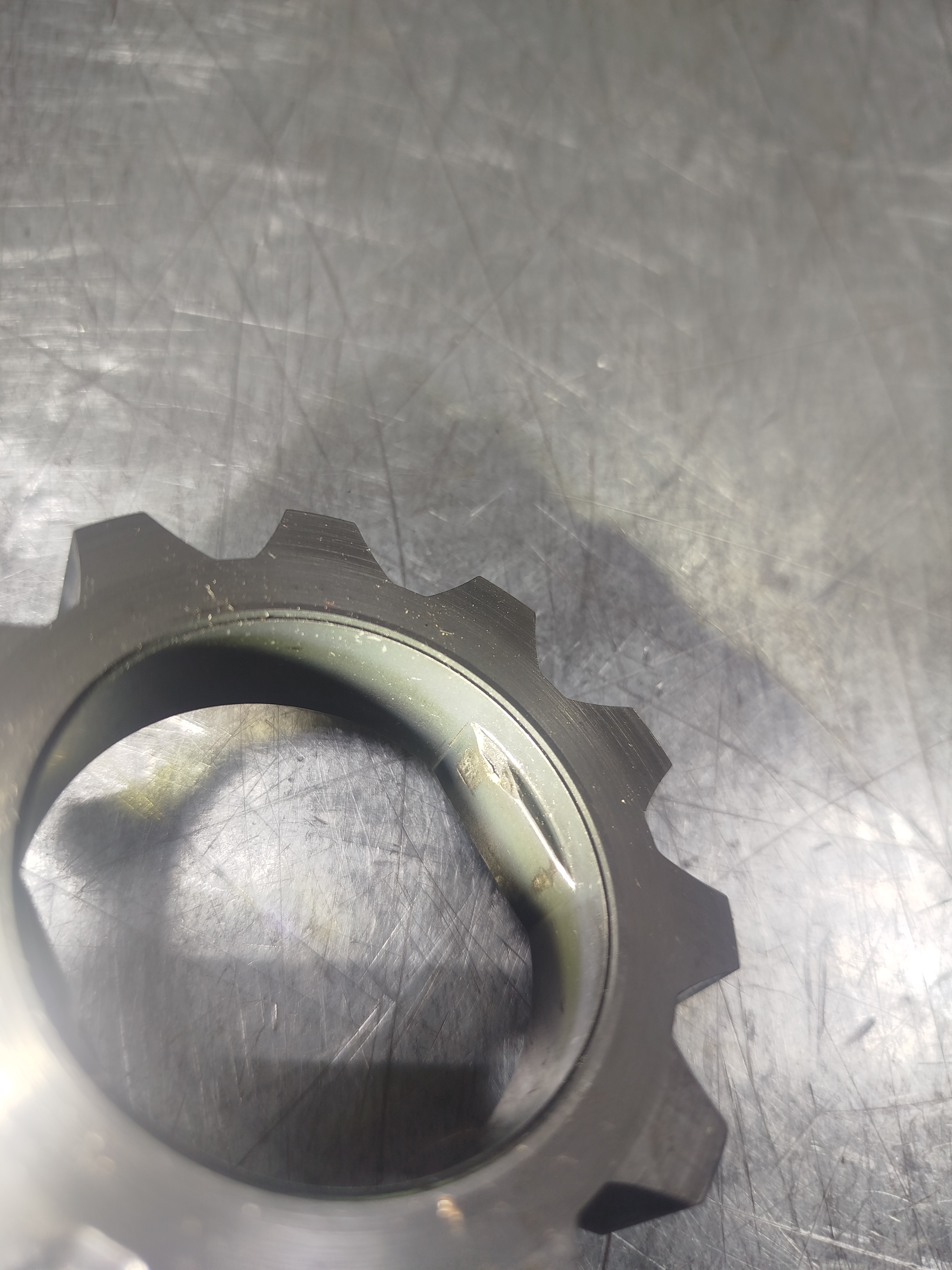

Скорее всего когдато не попали бублик и стали тянуть.. Соответственно даванули шестерню. И намного замялся металл на ней и не дает бублику встать на место

По уму желательно вообще насос менять... Тк он силумин... Шестерня сталь, и если сталь даванули то и сам насос мог гдето треснуть🤷.
А в теории кстати и какой нибудь потшипник долее мог принять на себя нагрузку и сколько проживет вопрос ....

Пример
