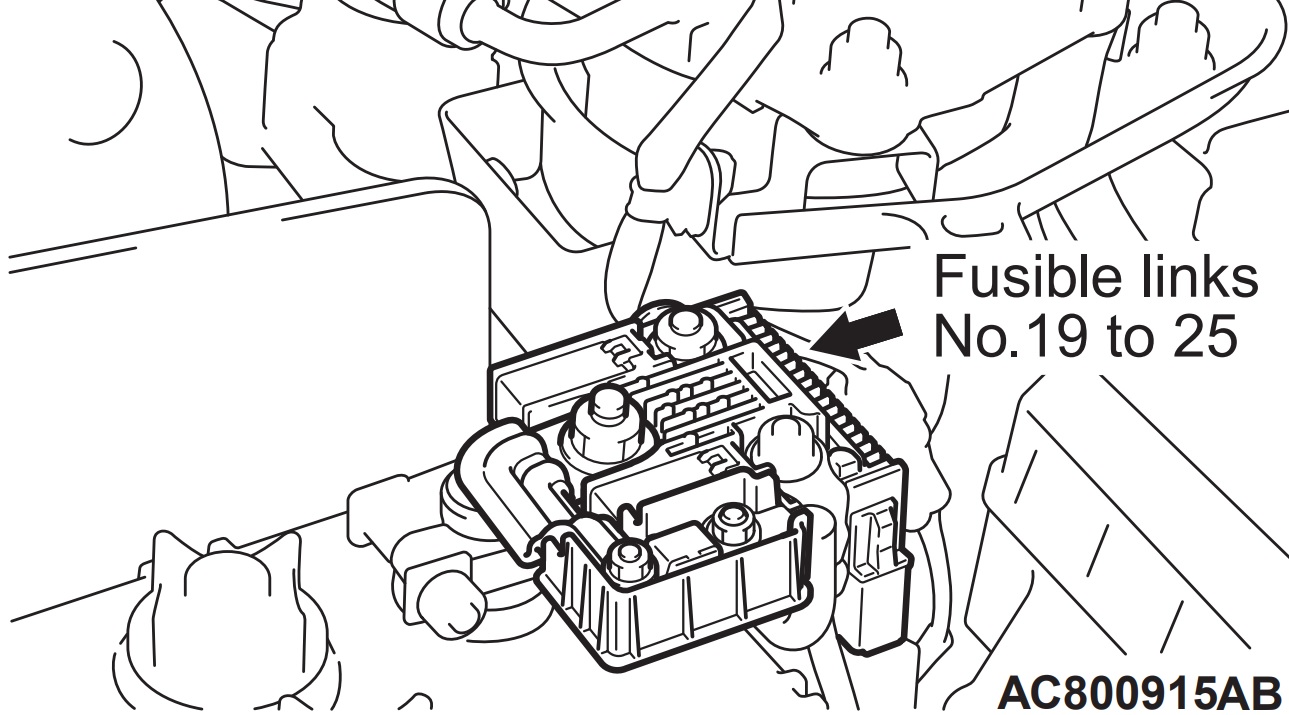

Добрый вечер! Впервые здесь. Поиском ответ не нашел. Паджеро спорт 2, дизель, 2,5. На клемме одного из аккумуляторов установлен блок с предохранителями. Тот что 80А перегорел. Так досталось от бывшего хозяина. За что отвечает этот предохранитель? Заряд на батареи идет, как сказал электрик. Двигатель запускается. Но чет стремно. Такой мощный неисправный предохранитель не может ни на что не влиять. Спасибо за ответ или ссылку на тему.

За что отвечает силовой предохранитель 80А на клемме аккумулятора?
dvm99 писал(а): 10 май 2026, 21:51на клемме!
А на картинке что?!
Багажник?!

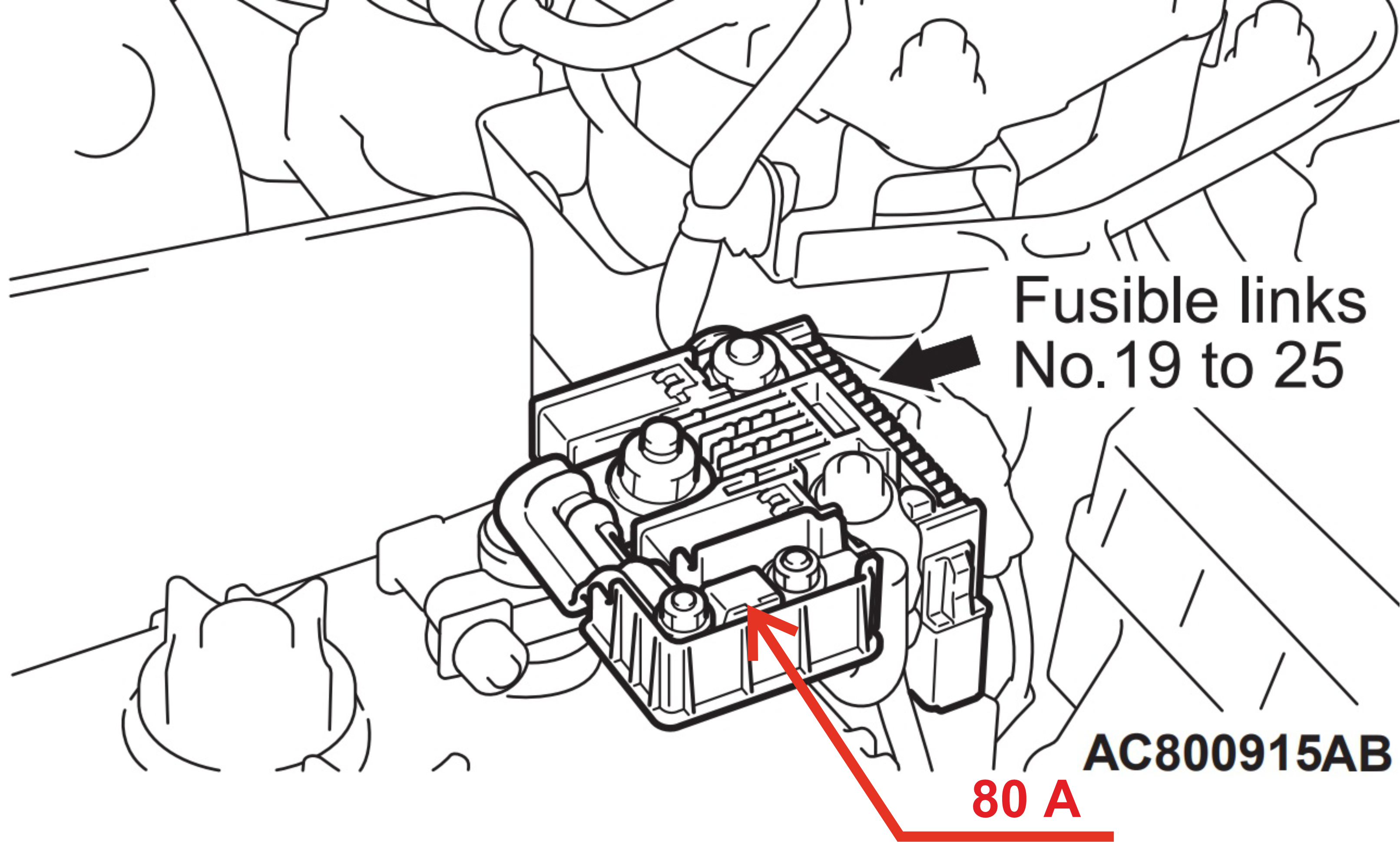

Вот этот, плоский, зажимается двумя найками
Сообщения: 57459
Благодарил (а): 1023 раза
Поблагодарили: 4792 раза
Отвечает за тэны в отопителе

Эээ.. Владею машиной вторую неделю. Прошу пояснительную. Тэны, которые воздух в салоне греют после запуска двигателя, не дожидаясь прогрева всей системы охлаждения?

Джузеппе писал(а): 11 май 2026, 19:22 Эээ.. Владею машиной вторую неделю. Прошу пояснительную. Тэны, которые воздух в салоне греют после запуска двигателя, не дожидаясь прогрева всей системы охлаждения?
Они. И эта, поздравляю с дизелем..! ::-D:

Chumahod писал(а): 11 май 2026, 23:00Они.
Понял. Заказал. Спасибо за помощь!
