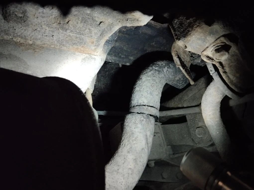

Сегодня был удивлен звенящим шумом под машиной, по возвращению в гараж залез под
днище и давай дергать все то что только может вибрировать и издавать звуки.
По моему предположению, думалось что крепление выхлопной трубы расслабилось,
но реальность оказалась жощще, он вся перегнила по периметру и начала болтаться,
после глушителя.

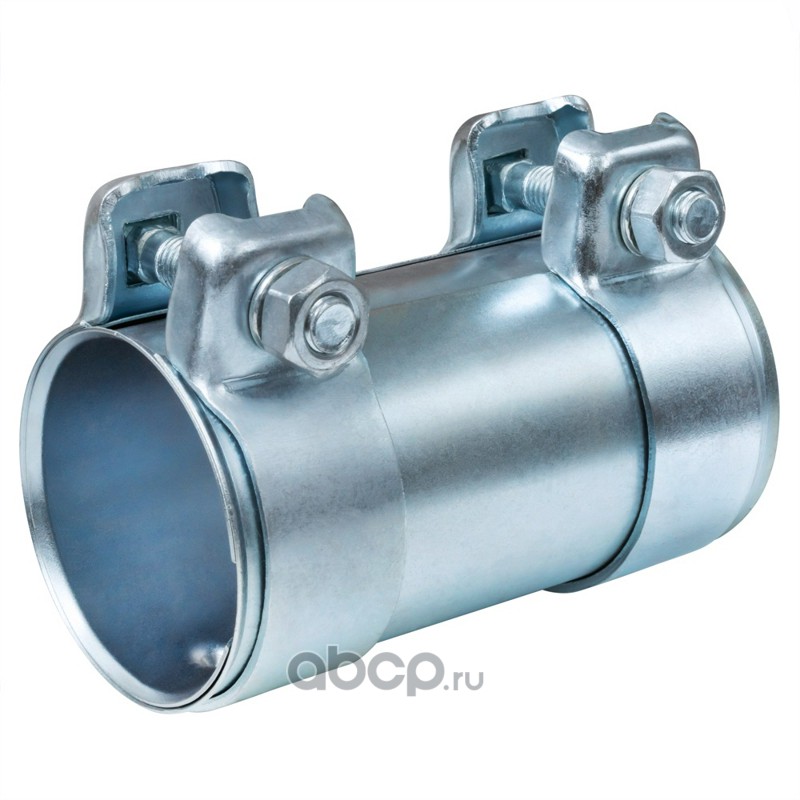

Есть готовые решения для такой проблемы
поршни из нержавейки НЕРЖА.РФ
(925) 506-36-47 КЛУБНЫЙ АВТОСЕРВИС

Сегодня отвалилось.
Подскажите, такое приварить реально ?

Мне примерно такое в Новгороде приварили.
Подобрали подходящую трубу из металлолома диаметром миллиметров на 5-8 толще выхлопной. Отрезали сантиметров 5 от неё, надели на выхлопную, как чехол. Потом выхлопную приварили, как смогли к банке. Надвинули к банке чехол и приварили уже к живому месту банки. А потом сам чехол к трубе с другого конца приварили.
Года два-три уже держится.
До этого просто выхлопную к банке около дома приваривали. Полгода и отвалилось снова.
