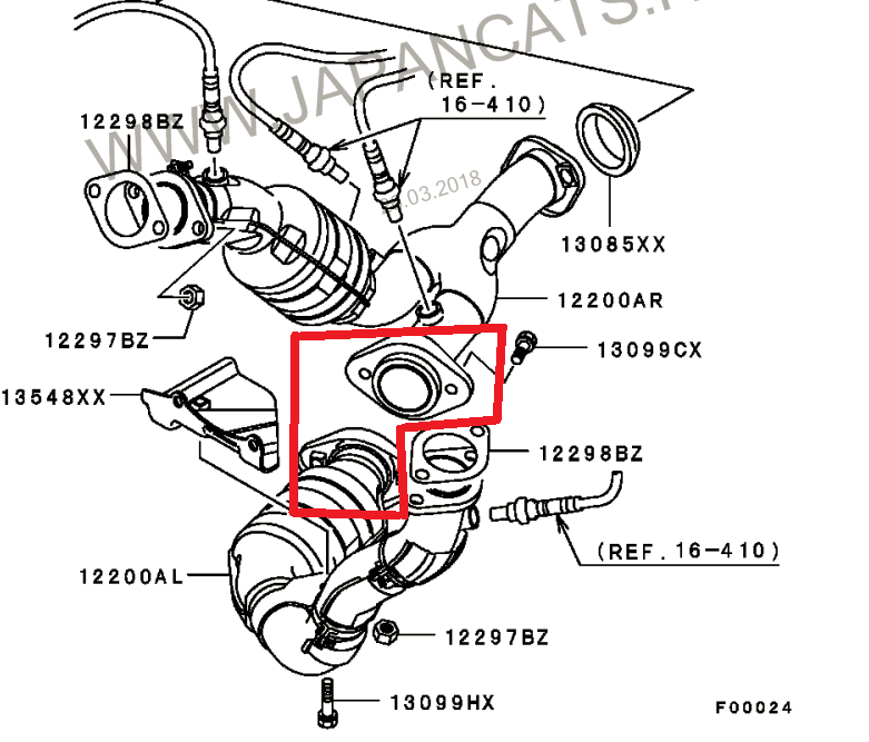

Подниму тему, поиском больше не нашел...
Также не получается герметично состыковать левую приемную трубу с правой, наверное чуть погнуто место стыка.
Кто как собирает это соединение, какие хитрости?

Не надо там никаких герметиков. Если это подвижное соединение не держит, то либо нарушена геометрия выхлопных труб, либо сфера соединения и её ответная часть имеют критический износ. Можно конечно чем либо намазать или замотать, и будет держаться, но тогда не надо заводить двигатель

Нет там хода, а разборное потому, что неразборное не смонтировать. Раз видны следы хода, значит недотянуто соединение или нарушена геометрия.

У меня соединение не герметично скорее всего из-за того что немного погнуто, раз неплотно прилегает даже при полной затяжке.
Как его выправить не соображу, на глаз все нормально, разве что кувалдой помахать.

Это соединение самоцентрирующееся. Прокладки сверху, где плоскость прижимается в первую очередь. А снизу уж как лягут сопрягаемые, но они не плоские, а шарообразные, и позволяют сохранять привалку в некотором диапазоне углов. Но после обжатия этого соединения там уже движения быть не должно. В отличие от подпружиненного соединения около катализатора.
И затяжку всей этой конструкции надо проводить вдумчиво. Сначала подвести плоскости сверху, на выхлопных коллекторах, потом подвести до прилегания этого нижнего соединения, но оставляя в нем туговатую подвижность, потом обтянуть верх и уже после затянуть низ.
