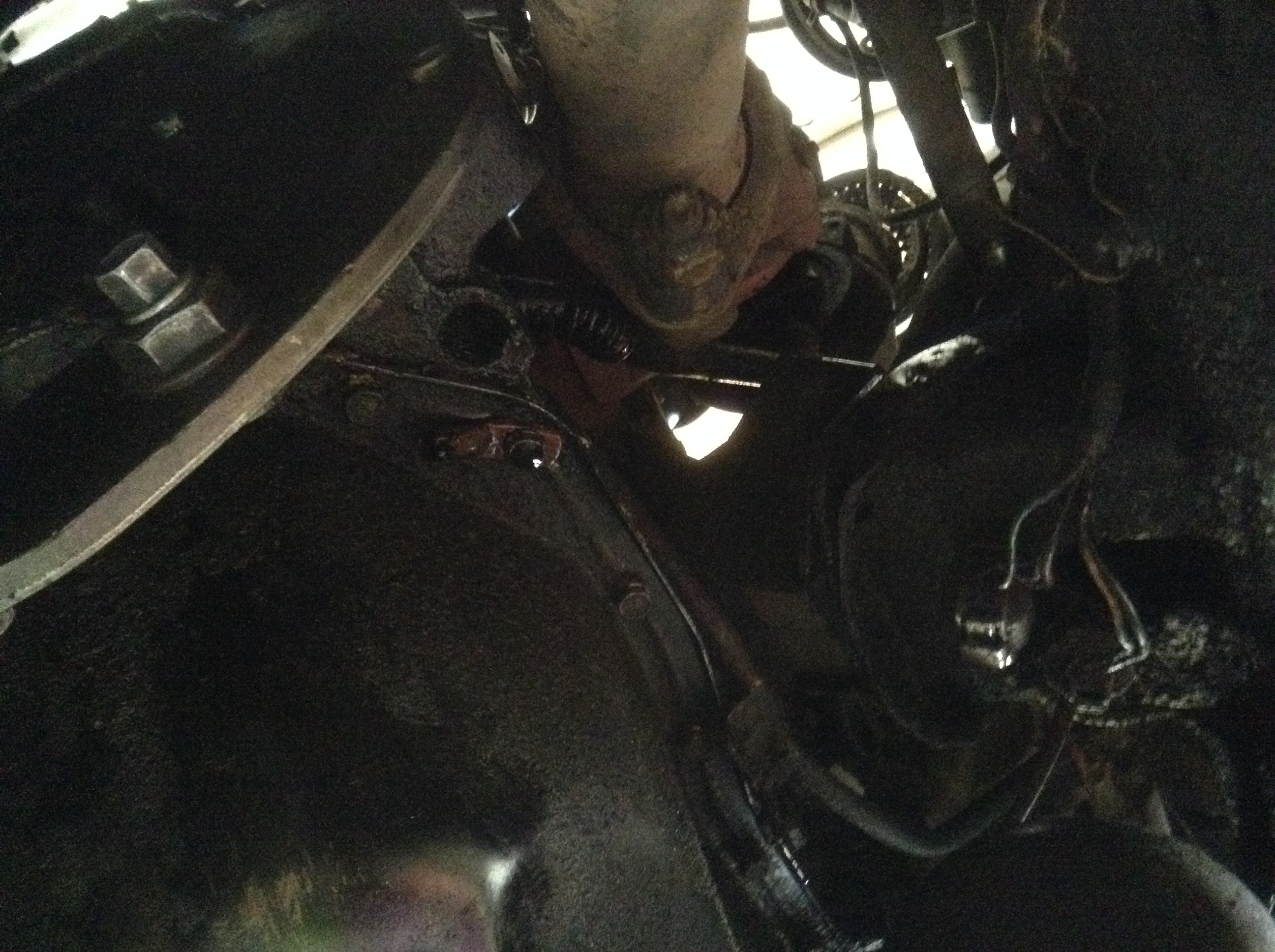

получилось фото хреновенько, но все равно видно как по гофрированной трубке у глушителя собирается капля

Re: погнало масло!!!
Сообщение Pteradaktel »
там вариантов куча..от простого - порвался сам сливной шланг или прокладка закончилась, до замены турбины..
а какая проблема турбину снять и осмотреть?

понял спасибо, будем снимать, проблем нет, просто все выходные потратил на замену сцепления и времени пока нет. А силовой шланг он целиком металлический?
сливной - резиновый..

Pteradaktel писал(а):сливной - резиновый..
как то так
странно, мой целиком из металла - трубка с двумя гофрированными изгибами идет прямо из турбины
а случаем у тебя не тосольная ли турбина?
масло подается сверху, трубка идет с ГБЦ вдоль колекторов и подает сверху.. снизу у турбины флянец (там обязательно прокладка, никаких герметиков, иначе погонит масло проверено!!) на него одевается резиновый шланг см 10-12, и он идет в плиту, на которой стоит масляный фильтр, штуцера на трубки на масляный радиатор и датчик давления масла.
