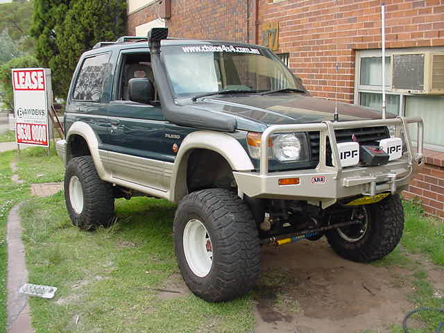

Хорошее дело. У меня както была мысль сделать нечто подобное, благо копрессор уже имеется. но как то не материализовалась. Единственно что эти двухкамерные подушки теоретически предназначены только как вспомогательные, а не основные силовые элементы подвески. Они хорошо работают на сжатие от номинальной расчетной высоты, а вот подьем им тяжело дается.
Вот эти более правильные. Эти расчитаны на экслуатацию в значительном диапазоне перемещений.
Что-нибудь в таком духе надо изобразить.

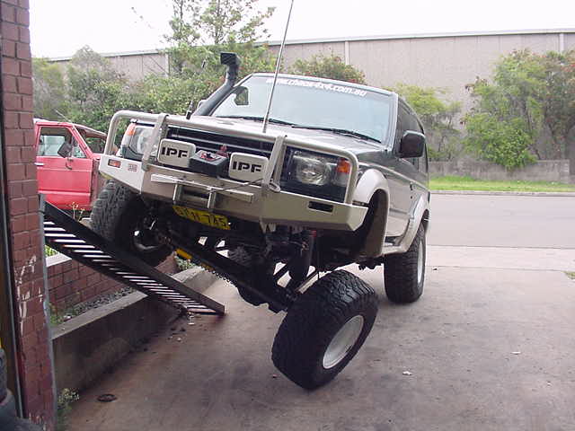

Ну вообще на седельных тягачах, и прочих большегрузах с пневмоподвсеской именно такие и испльзуются. Ходют они очень дольго. Хотя конечно специфика говнолазания может сократить срок службы. грязь под подушку набьется или еще чего. Но вообще они прочные это же не шарик надувной. Три слоя корда, стенки 6 мм тольщиной и т.д. Но я бы с собой запасную возил на всякий случай.

А насчёт прочности в говнах я бы поспорил. На каменистых или песчаных просторах Америки они будут ходить, но в наших лесах и болотах с корягами и сучьями сомневаюсь. В прошлые выхи загнал в подрамник брёвнышко толщиной в руку, так потом болгаркой в гараже пришлось выпиливать т.к. вытащить не могли.
Да и места много надо для подушки.
