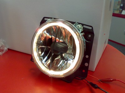

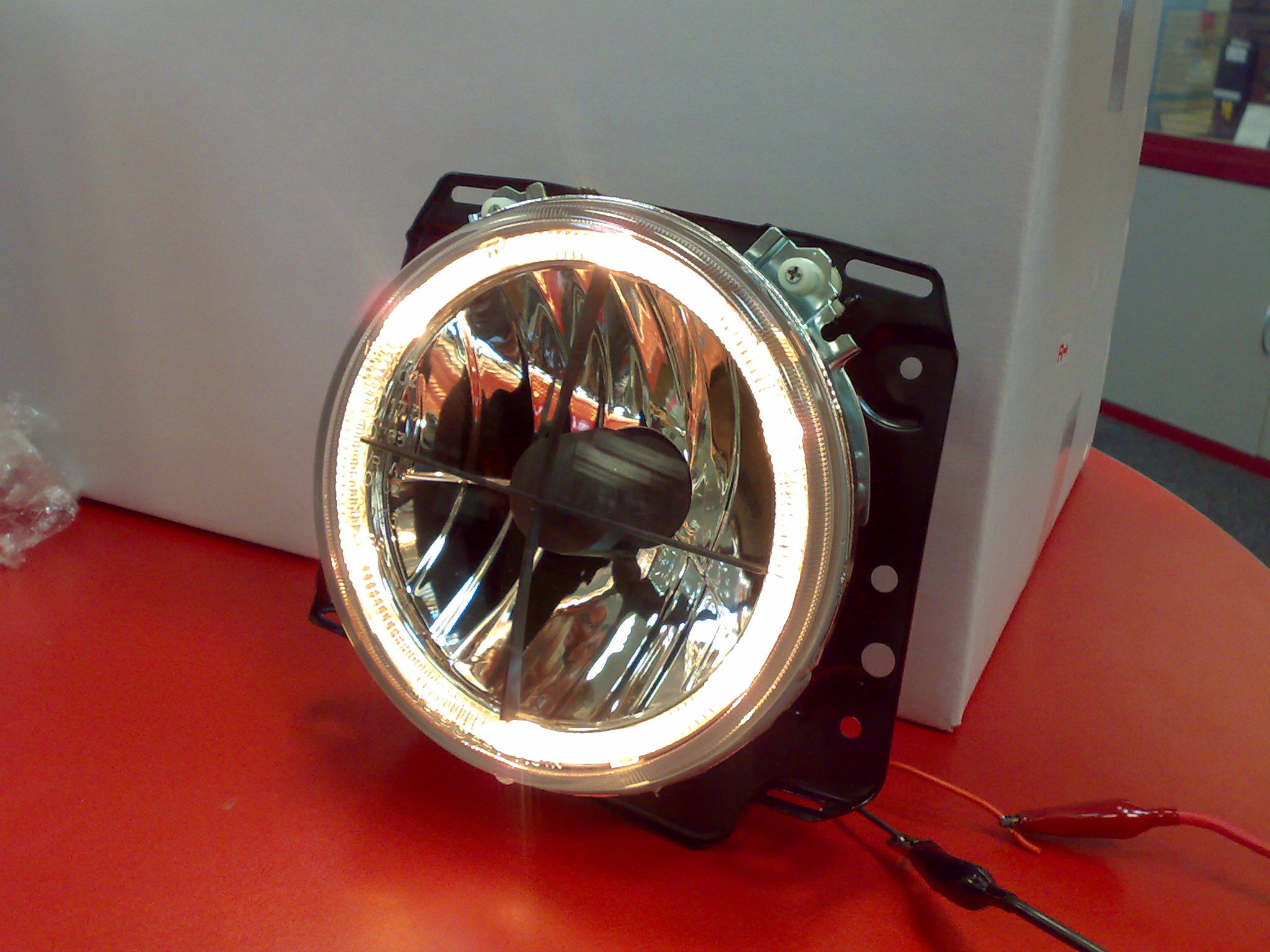

У меня круглые стоят, просто заменил оптику на отечественную от ТАЗИКА первой модели встали как родные. есть информация что по размерам от гольфа подходят.(Круглые)

Фары от копейки абсолютно такие-же как на гольфе 2-м, а также встают на гелинваген и п1. Многие ставят тюненые депо.

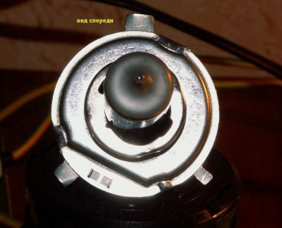

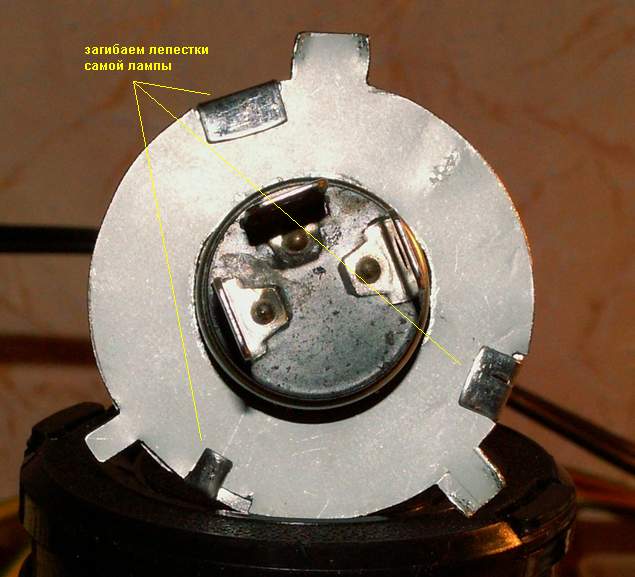

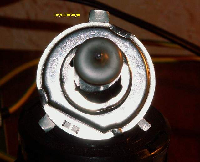

Кузов Н58А, отламываешь или загибаешь (лучше отламать - будет легче крутить ) три усика на лампе ( Н4 ) и поворачиваешь в лево на угол около 30 градусов.
В результате исчезает левая галка и появляется что то похожее на правую галку.

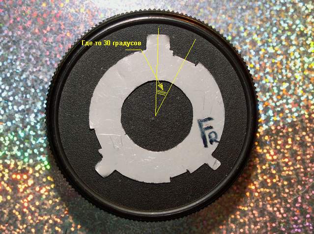

Нужно один раз вырезать два переходника, по форме как цоколь лампы Н4 и использовать их постоянно, не сгибая и не разгибая. А гнуть лепестки лампы, ибо она работает один раз.
Железо 0,5 мм. Проточки глубиной 1мм (на всякий случай - вдруг посадочное место лампы имеет малый допуск). Преимущество в том, что угол выхода пучка света не изменен, и не надо ничего регулировать при смене лампы, это сильно экономит время. Этот способ актуален для любого МИНИ с лампами Н4 в фарах. Сам сделал так 2 года назад и за это время никто ни разу не моргнул со встречки. Фото результата выложу позднее.

Загнул усики назад, снял аккумулятор, засунул на место, повернул примерно градусов на 30 против часовой стрелки (если смотреть из кабины), поставил аккумулятор на место, прошел ТО, забыл. Спасибо всем кто подсказал.

Может кому понадобятся размеры переходника.
Внешний диаметр на 1 мм меньше: выемки делать не надо, плюс лампу можно свободно вертеть относительно переходника.
