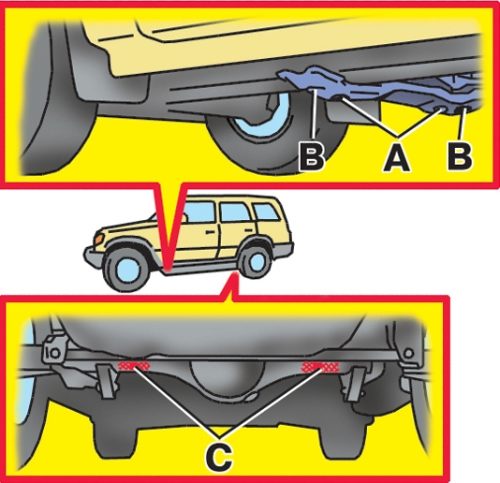

Здорово, мужики! Вот тут я пытался поддомкратить свой Падж родным домкратом, но...
Подставив его под раму, поднял на максимальную длину домкрата-кодесо от земли не оторвалось... Домкрат-пневматический телескоп.
Это сзади. А спереди и не пытался-вроде некуда там его ставить.
Так вот, как его там и куда подставлять, чтобы нормально поддомкратить колёсики. Родным домкратом.
На Мерсе проблем нет-там специальные отверстия в порогах. А тут...
Короче, жду...

Ставить под чулок моста, сзади, и под рычаг, спереди :)

Вот страничка из руководства:

домкрачу в точках:
- зад - под самые нижние точки продольных рычагов.
- перед - под нижний рычаг, ближе к ступице.

Зад за мост домкратится.

Re: Поддомкратить Паджик
Сообщение memzmi74 »
а вот в цвете
Сообщение олег чуйкин »
memzmi74 писал(а):а вот в цвете
откуда такая картинка ? у меня в точке С не рекомендуется ( П2 ) только по середине моста, там и площадка специальна ровная и довольно таки большая. А вот в точках С как раз идёт сварной шов , недавно я его заваривал , т.к. треснул как раз в этом месте и подкапывало с него масло. думаю это от такого поддомкрачивания за эту самую точку С , прежними владельцами , т.к. чулок не гнутый , без вмятин и царапин, от чего ещё ему было лопнуть на сварном шве ? только от веса машины задомкраченой в слабом месте
