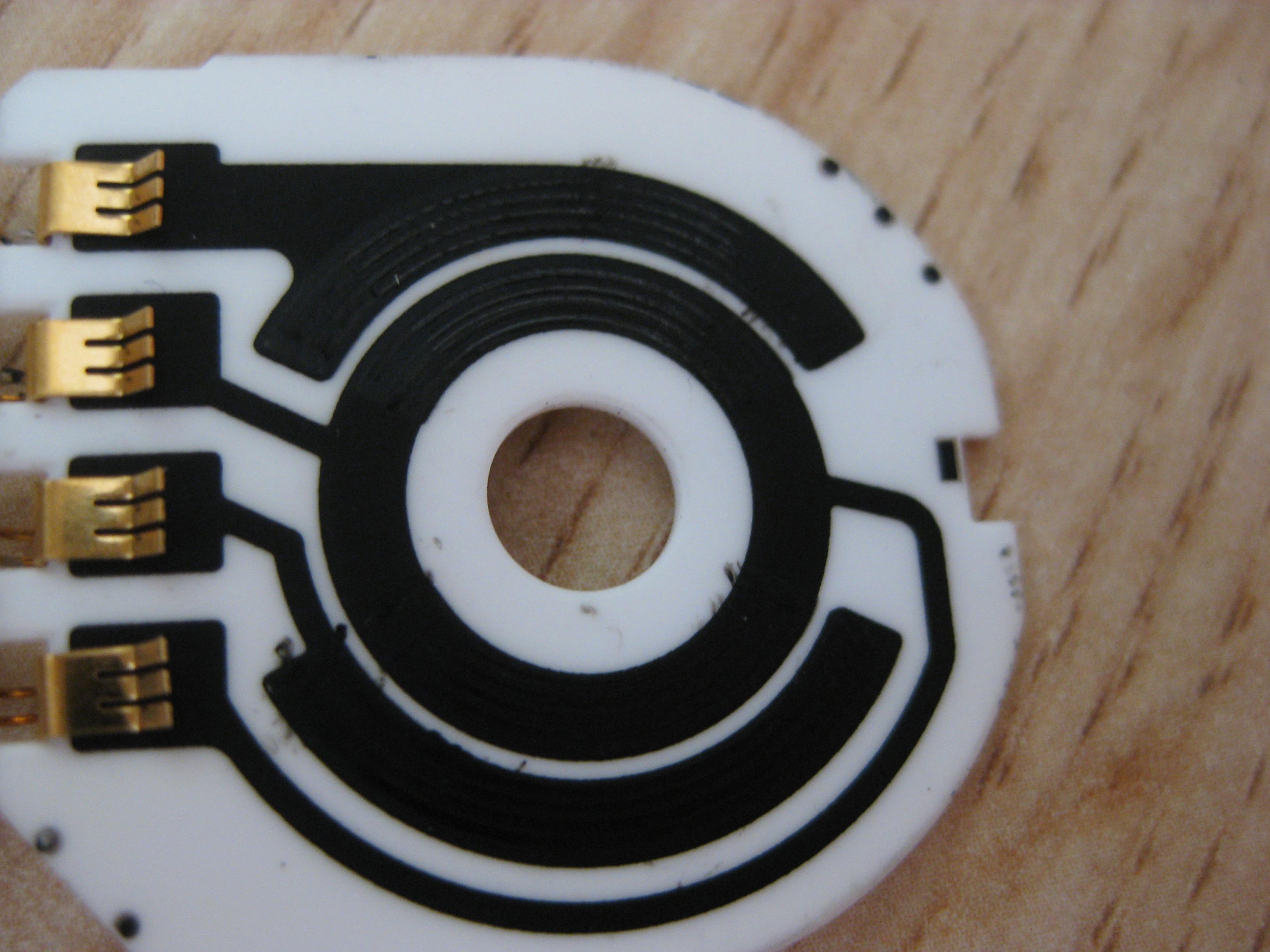

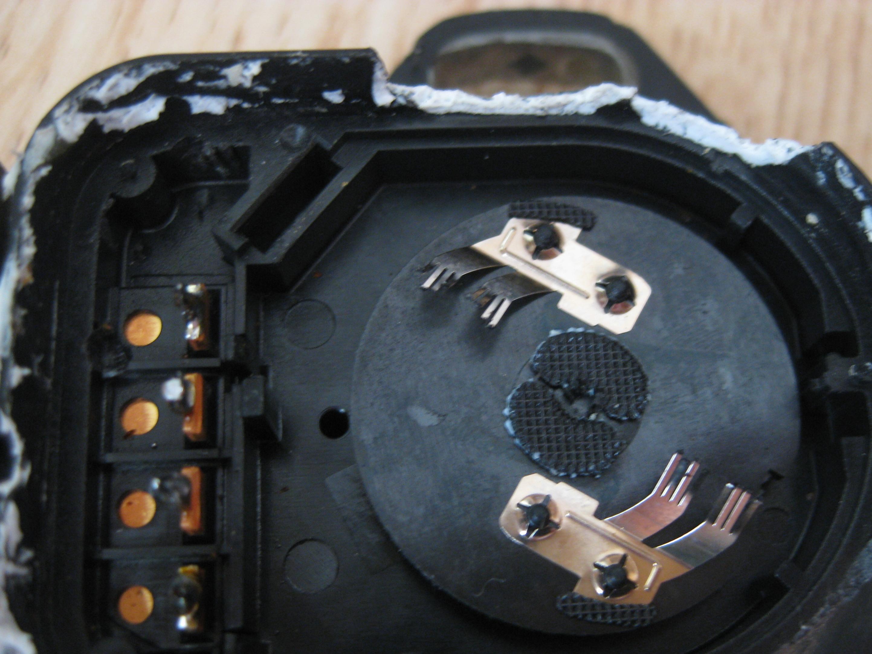

Вообщем датчик свой разобрал (можно сказать раздолбал ::-D: ) На самом резисторе 4 дорожки, по ней бегают 4 контакта. На дорожках явный износ за счёт формы контактов (кто их придумал так сделать). Контакты подогнул, но сами дорожки очень узкие. Всё это собрал, склеил ::-D: Потом долго настраивали положение датчика (обороты холостые были под 3 тыс). В итоге шумы пропали, обороты ещё не успел понять, плавают или нет. Но новый датчик ставить буду, уже заказал. Это пока временное решение. Потом как поменяю датчик, старый могу зафотать

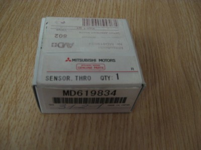

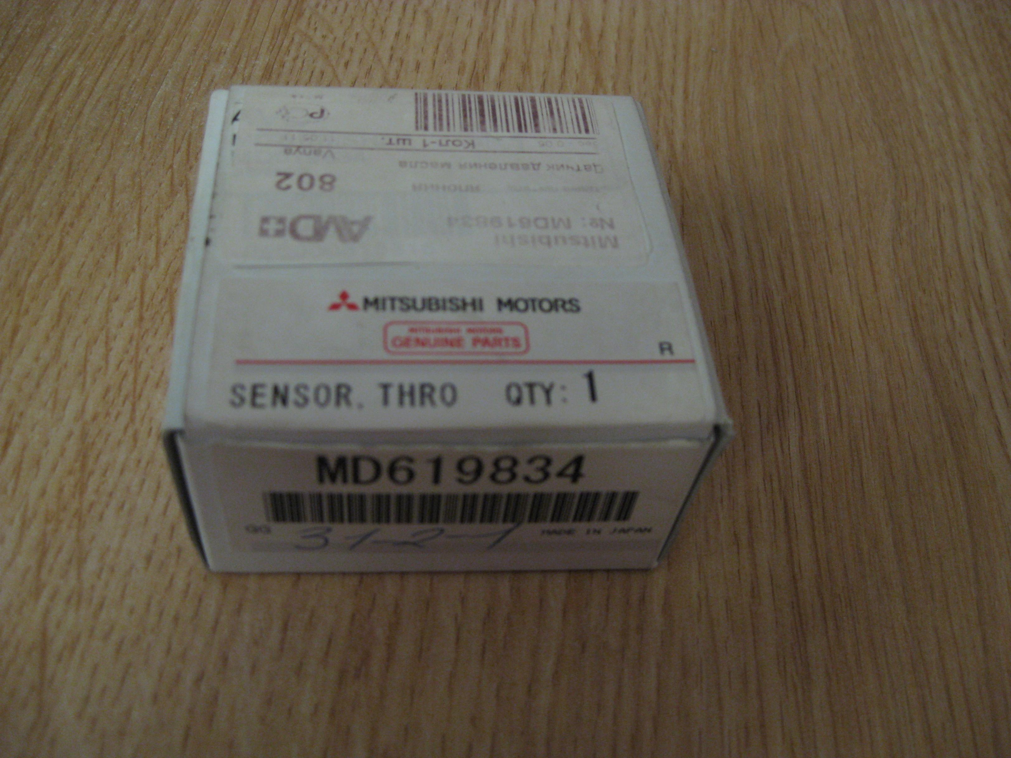

Сегодня поставил новый датчик. Проехал не много, но обороты стабильны. А вот фотки старого датчика.
Новый датчик
Новый датчик
Дорожки на резисторе
Контакты
Контакты
