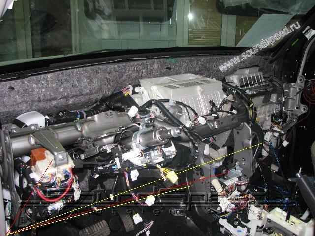

подторпедное пространство,посредством механического воздействия обнаружены следущие источники посторонних звуков:контактный блок(недостаточно плотно сидит на защелке),правый и левый воздуховоды печки(писк в местах состыковки) и блочек в районе центральной консоли с характерным цыканьем
заводская виброизоляция просто приложена...и бесполезна.

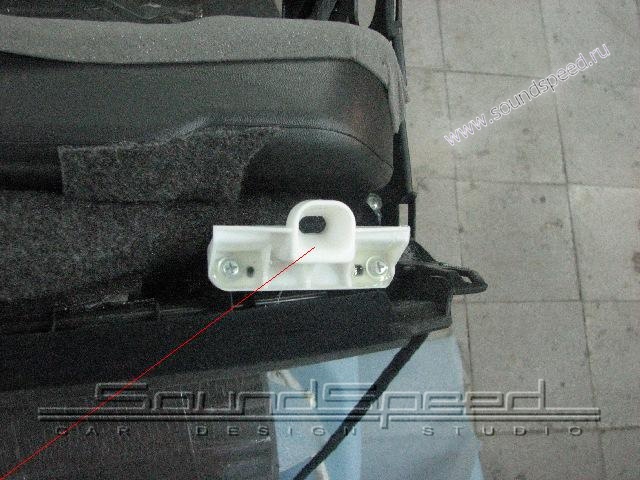

направляющий штырь не имеет противоскрипного покрытия,как и ответные втулки(смотрите ниже),а вот под стеклом эффективная прокладка от скрипа.
все жгуты проводки сидят крепко и не создают звуковых изъянов
ответные посадочные втулки-голый пластик....увы вполне возможен скрип....

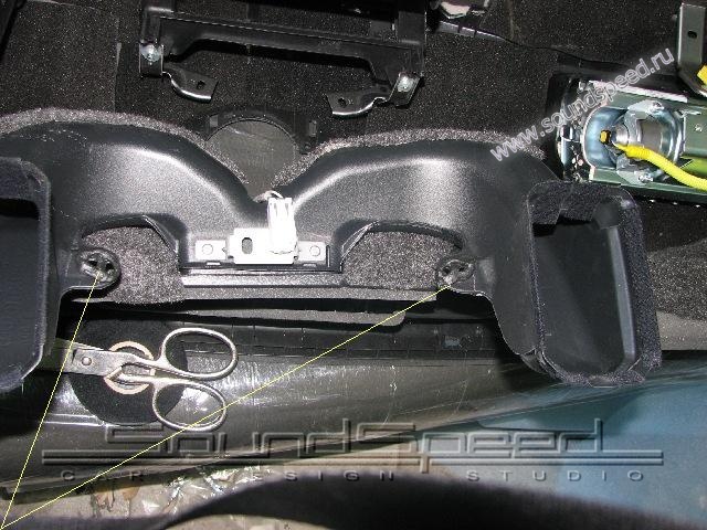

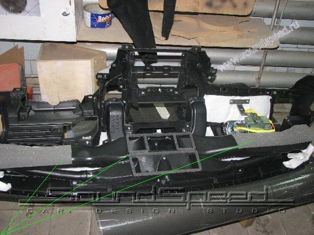

переходим непосредственно к самой панели торпедо.....тут целый СКРИПичный оркестр...

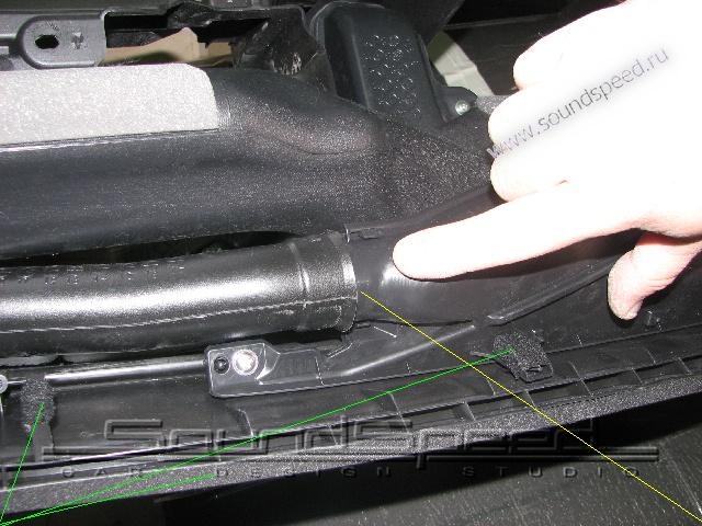

воздуховоды лежат друг на друге пластиком....

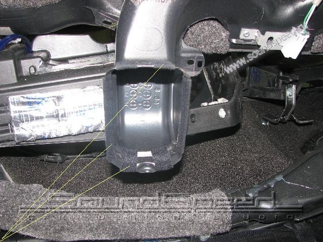

в местах соединения трубопровода плотности не наблюдается,также голый пластик.....но есть бархотка на направляющих!
....подетально

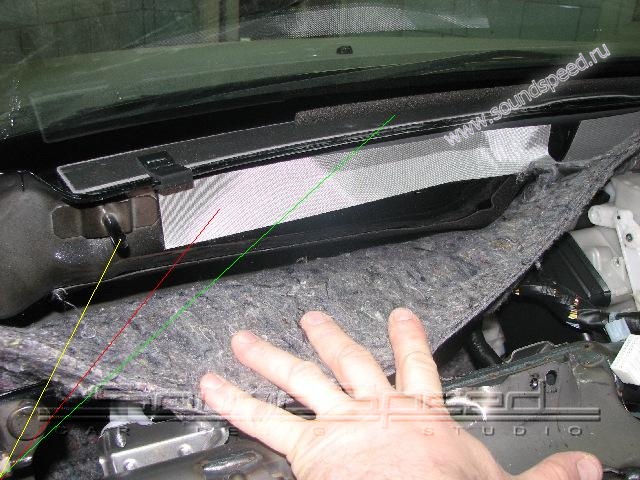

но отдадим должное производителю,какие то усилия в борьбе с посторонними звуками приложены...
тонкие пласты синтепона расчитаны гасить звуковую волну...

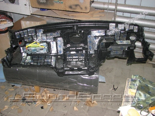

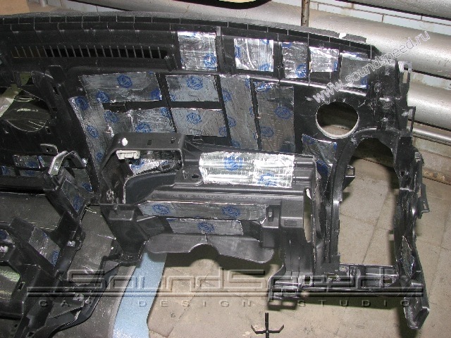

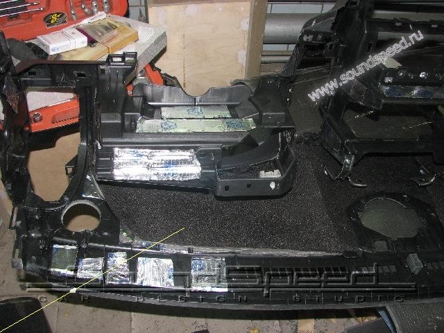

далее наносим,предварительно тщательно обезжирив поверхность и разогрев вибропласт,небольшими кусочками на панель как можно плотнее прижимая и стараясь покрыть максимум объёма

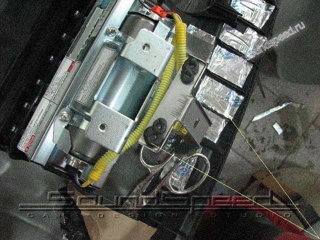

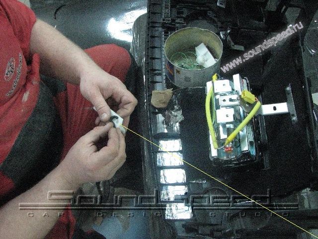

упс...обнаружен очередной источник возможного скрипа.
в местах защелок айрбега
отверстие у воздуховода нештатное,не поддавайтесь панике

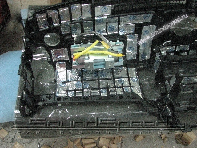

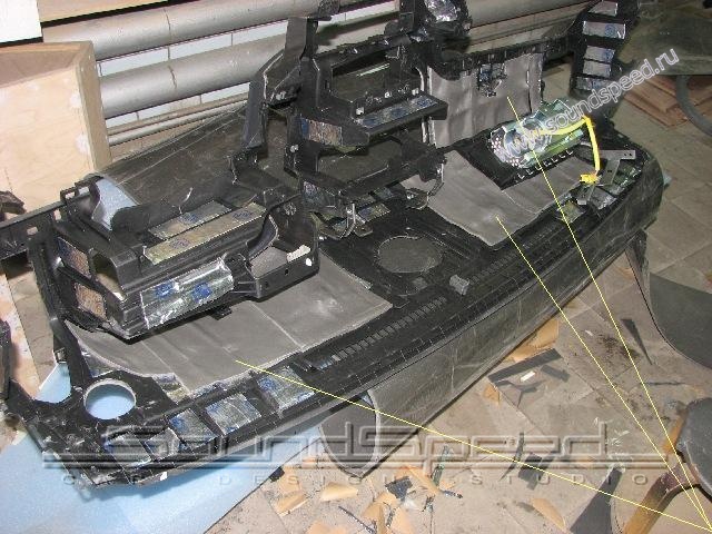

первый слой ВИБРОПЛАСТ STP...
и потщательнее...
выполнено с блеском-

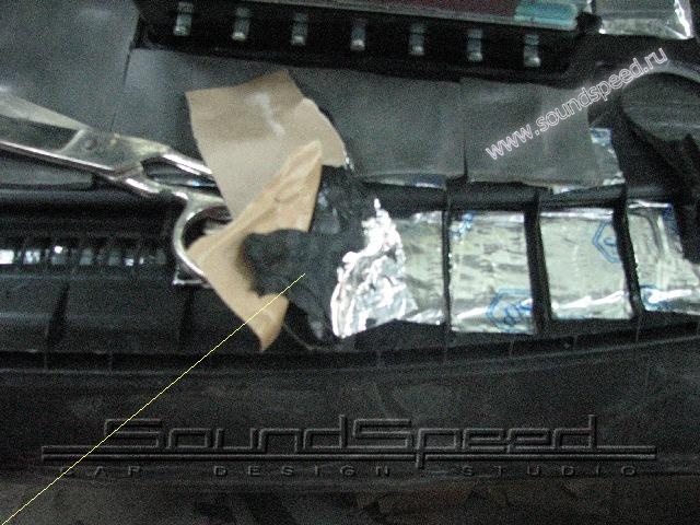

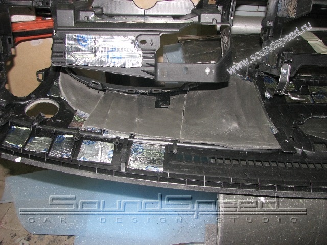

а вот битумный герметик,отделив который от фольги получаем прекрасный прокладочно-фиксационный материал!!накатаем "червячков" и обработаем места крепления-
накладываем вторым слоем СПЛЭН толщиной 5мм..

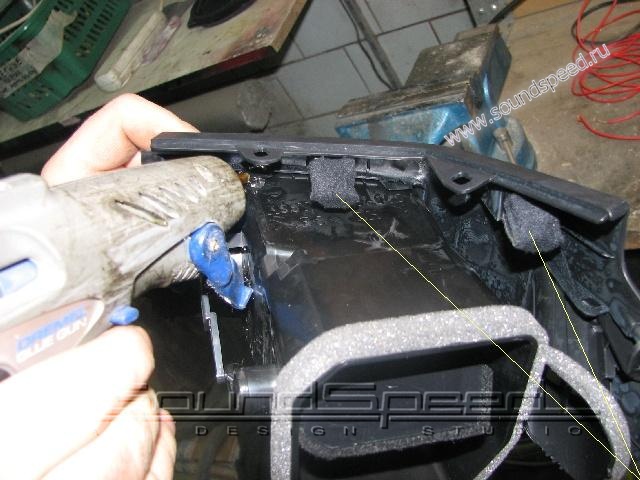

проклеиваем клеевым пистолетом места защёлок айрбэга..
третьим слоем накладываем БИТОПЛАСТ 10 мм...
вот виден весь пирог шумовиброизоляции...
продолжаем "колбасить" битумным герметиком все детальки в местах соединения..
обрабатываем места соединения трубопровода..

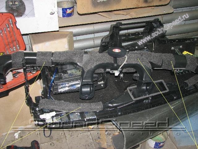

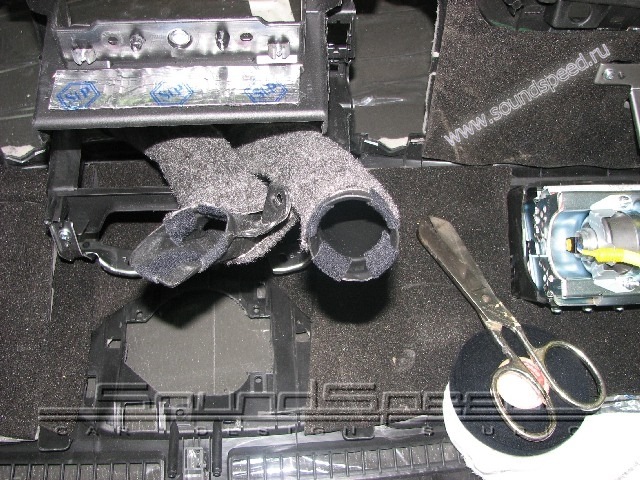

и обклеиваем трубопровод карпетом...

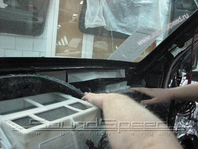

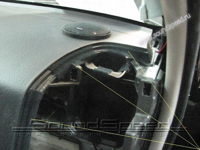

на раструб обдува стекла также наносим "бархотку" по всей плоскости соприкосновения...
..и вот так..
..и далее фанатично...

То, что на последних нескольких фотках обернуто "мохнатеньким"...
Не будет ли это служить пылесборником? И, как следствие, вызывать аллергические реакции и ухудшение самочувствия? К такому тюнингу, я бы добавил ионизатор (если отсутствует в штатной комплектации).

Chairman писал(а):То, что на последних нескольких фотках обернуто "мохнатеньким"...
мы умышленно использовал карпет для оболочки а не пороллон пропитанный битумом-БИТОПЛАСТ,дабы избежать возможного запаха при нагреве воздуховодов.Да и состав чистая синтетика в основном...
