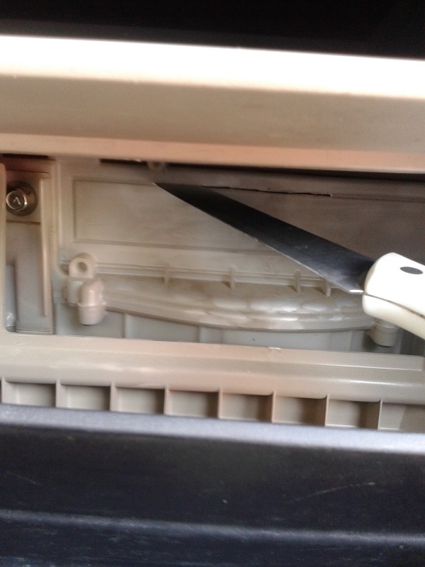

Место под фильтр находится за бардачком. Аккуратно срезается заглушка и вставляется фильтр. Надо брать обязательно угольный, он более качественно задерживает мусор. Более подробная информация здесь:

Вырезается легко. Дополнительно нужно 2 самореза - я поставил обычные строительные для гипсокартона длиной 15-20 мм.

установка 5 минут, вырезать по контуру место, вставить фильтр, торцевая часть фильтра и есть сама крышка с приливами для самонарезы. В корпусе есть соотвествующие отверстия под самонарезы. И все

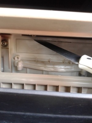

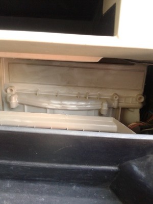

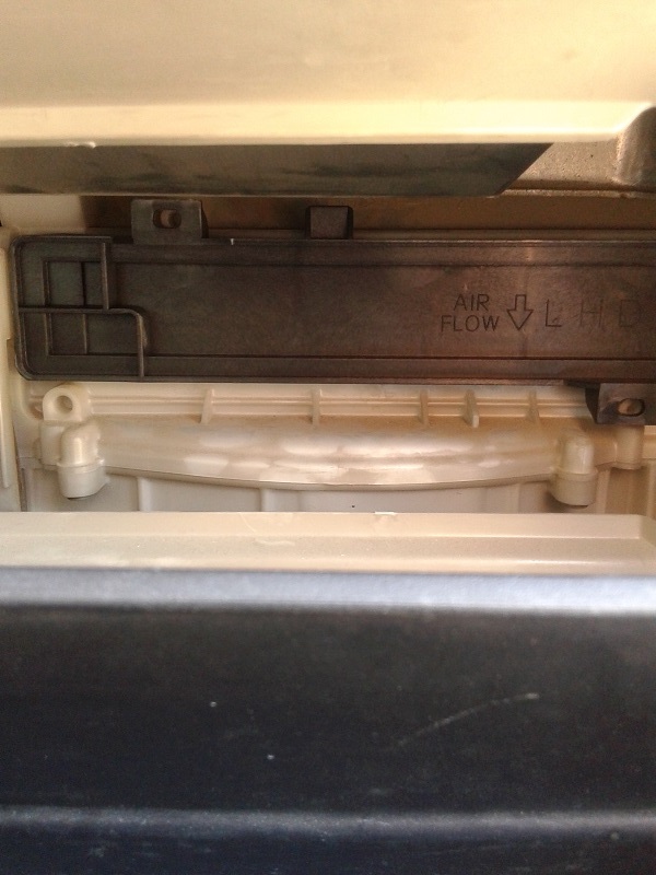

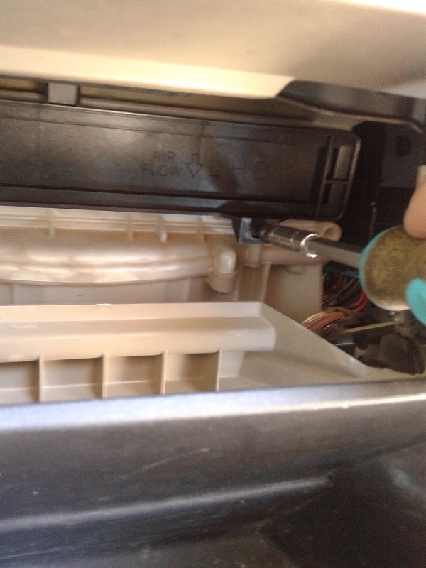

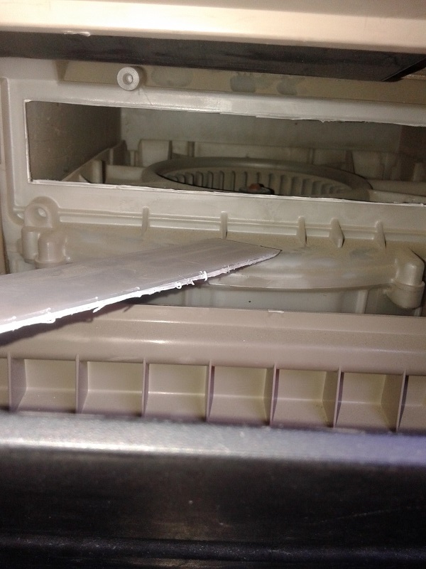

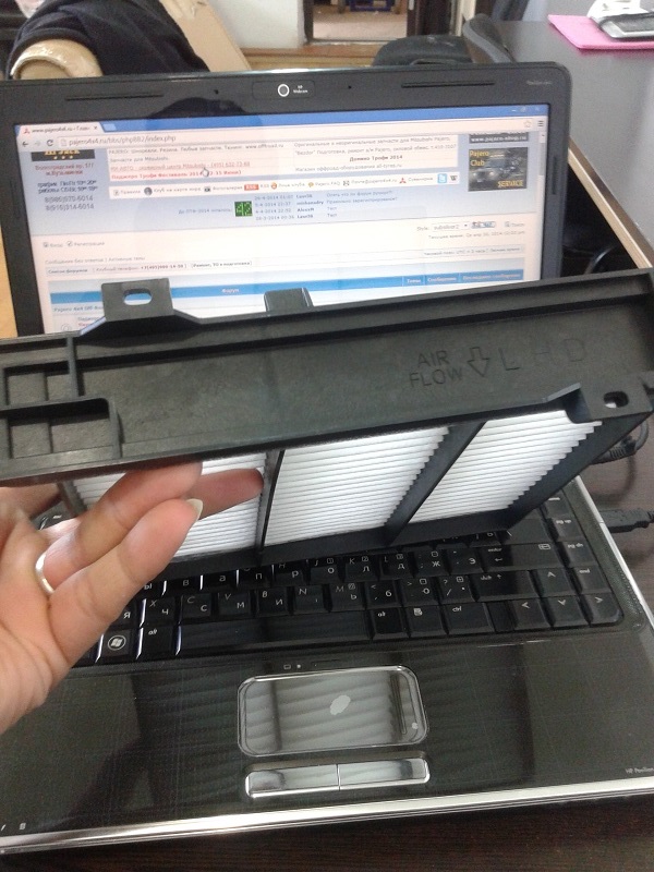

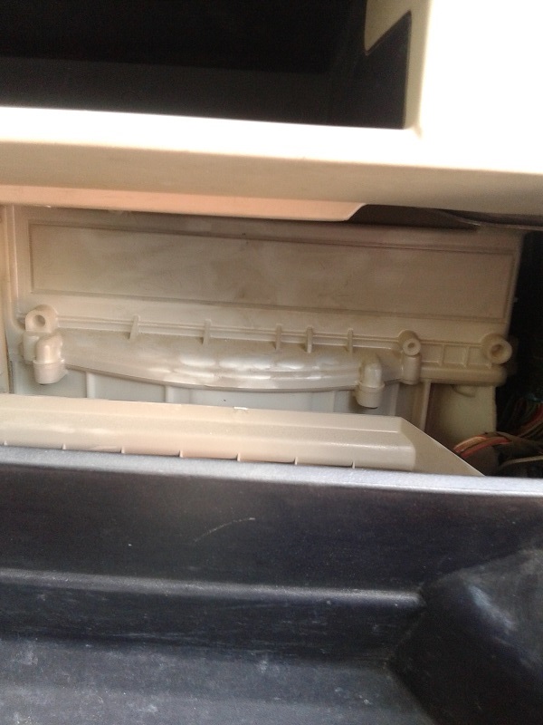

25 марта купил Паджеро 4 арабского варианта. Хотел поменять фильтр кондиционера. А там его не оказалось. В сервисе у меня попросили за работу от 20 до 30 евро. В поиске нашел этот форум и прочитал то что вы написали. Решил сам сделать. Вот что получилось. Фильтр кондиционера у нас стоит 20 евро. Это для сравнения написал.Ребята спасибо вам огромное. И так
и прикрутил двумя само резами
фильтр поставил на место
вот новый фильтр
вот новый фильтр
открылся доступ
открылся доступ
аккуратно вырезал с помощью ножа
открыл бардачок а там заглушка

Сообщение mrCS »
по фото таки и не понял где он находится на П4.
открыл бардачёк, есть большое отделение и мелкое над ним - как раз книжка родная толстая + инструкции все влазят. ни крышки фильтра ни заглушки не увидел.
ЧЯДНТ?
П4 2007 LVB 3.2D 5dr рольфовский, на велюре/без люка. Может и не быть салонного фильтра?
Губернатор
Сообщения: 2706
Мой автомобиль(и):: PAJERO-4
Откуда: Хабаровск
Откуда: Сев.Сахалин-Хабаровск
Благодарил (а): 46 раз
Поблагодарили: 107 раз
Re: Салонный фильтр
Сообщение Губернатор »
Крышку бардачка сними( сжимаешь по бокам и опускаешь его) и все увидишь.

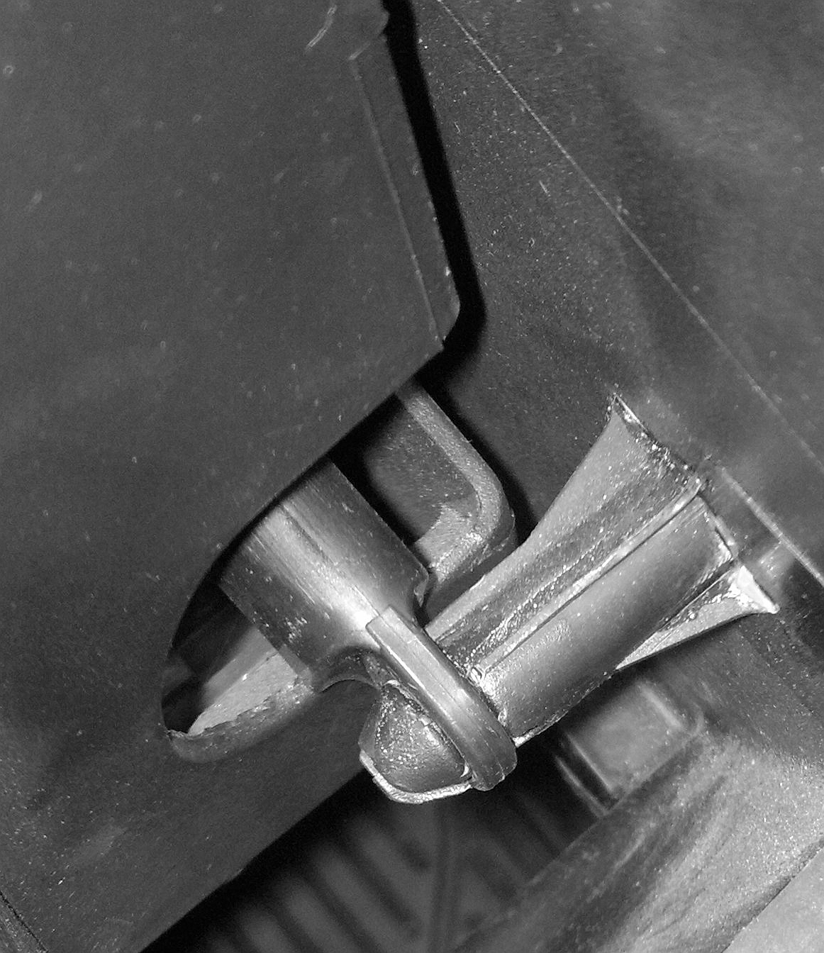

В дополнение к сказанному DVostok,добавлю,что сначала амортизаторик освободи,который слева удерживает бардачок от вываливания.
Иначе отломишь его.
что-то не нашел амортизаторика, отломали до меня? как он выглядит?

Это скорее не амотризатор,а микролифт,чтобы бардак не сразу вываливался в ноги,а медленно :mrgreen:
А выглядит вот как
У мне уже приклееный,я поздно об этой фишке узнал :*ROFL*:
