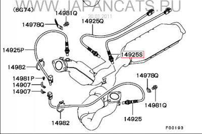

нашёл бошевский, поставил, ща поезжу посмотрю, обычно после сброса ошибки чек снова загорается киломметров через 20 или через пару часов езды по городу, короче поехал...

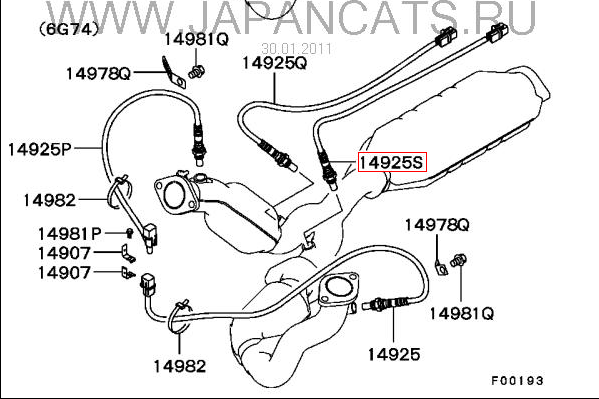

короче скатал пол бака, смотрю на лампочку, а она не загорается! блин так и до паранойи не далеко... заменил это датчик
нарисован как левый, а в описаниях числится правым, короче при этой ошибке заменил его на бош и вроде хорошо мне стало
