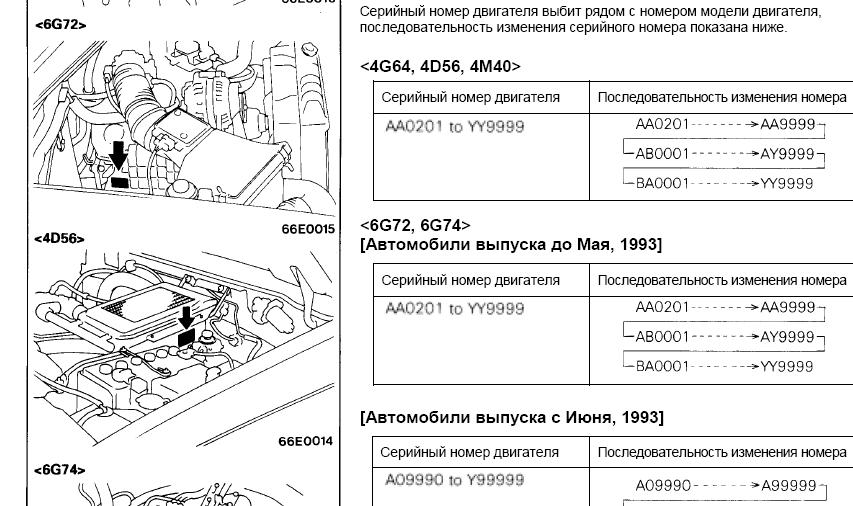

Re: номер двигателя

СПАСИБО за рисунок! я так понял что номер смотрит на левое крыло. Сейчас пойду смотреть.

Re: номер двигателя
ищи фрезерованную площадку

Re: номер двигателя
Эта площадка должна быть выпуклая или вдавленая?

Re: номер двигателя
выступать

Спасибо Fakir! Завтра продолжу поиски.

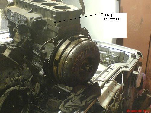

Re: номер двигателя
Если машинка с интеркулером, то снимай его, и все потом прекрасно видно. Номер находится на блоке, расположена площадка ниже трубок печки уходящих в салон. С интеркулером конечно трудно его увидеть, если не знаешь где он должен быть.AntonR писал(а):Завтра продолжу поиски.

Re: номер двигателя
до него гайцы со своим волшебным зеркалом и то еле долазят....а самаму чтобы увидеть надо знать где это

спасибо kolchugin! это уже более конкретно. Интеркулер конечно-же отводится в сторону. Просто в этом месте невероятное скопление всяких трубочек проводов и трубка щупа. Пойду еще погляжу.kolchugin писал(а):Если машинка с интеркулером, то снимай его, и все потом прекрасно видно. Номер находится на блоке, расположена площадка ниже трубок печки уходящих в салон. С интеркулером конечно трудно его увидеть, если не знаешь где он должен быть.AntonR писал(а):Завтра продолжу поиски.

Re: номер двигателя
Вот нашел на форуме фоту где номер находится. Чтобы уж ясно было сразу.
Спасибо Mixalich82 его фотки.

Огромное СПАСИБО! просто суперская фотка.

Re: номер двигателя
УРА, УРА, УРА!!! После керхера и ориентируясь по последней фотке удалось обнаружить номер. Реально он глубоко в низу.kolchugin писал(а):Вот нашел на форуме фоту где номер находится. Чтобы уж ясно было сразу.
Всем огромное спасибо, и особенно kolchugin и Mixalich82!!! Мужики вам огромный респект!!!
