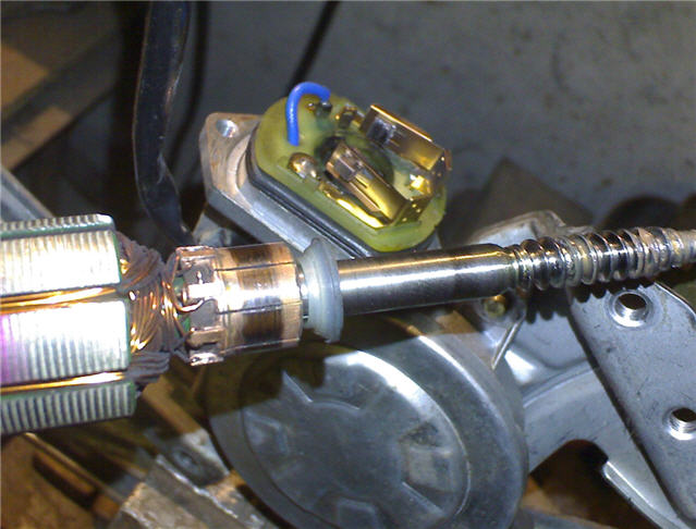

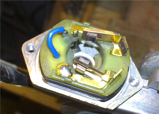

провода проверил до куда смог добраться (осталось только панель в салоне снять и в районе печки проверить)
оказывается двигатель разбирается на ура. заодно смазал всё что двигается.... прозвонил да проверил.
может кому понадобится
сопротивление 1.4 ома у обмоток, в процессе поднимания двери ток пробегает от 1.5 до 2.8 ампер
кто будет разбирать движок - не уроните шарики с пружинками на концах штока.
по моей беде выяснил, что на правую дверь приходит 12 вольт питание к кнопкам ... к левой приходит только 1 вольт!!!!!
так же выяснил что предохранитель "отвечающий" за кнопки - самый левый крайний в нижнем ряду (он и за вентилятор печки в ответе)

проводов сломанных так и не нашли, зато расковыряли разъём в крыле который.... а внутри сгнил конкретно контакт +12в! нож разъёма превратился в труху и высыпался когда открыли.
отрезал, спаял напрямую минуя разъём.
стекло заработал :lol: , но в обратную сторону!
если кто будет перебирать двигатель, обратите внимание при сборке, не перепутайте полярность магнитов! иначе будет как у меня :)
