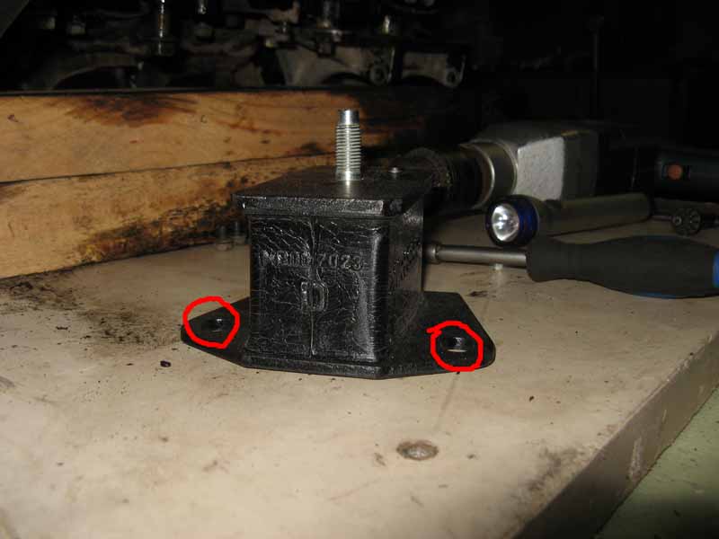

а надо снимать радиатор кондиционера? и как двиг. от подушек открутить? там болт внутри скобы....

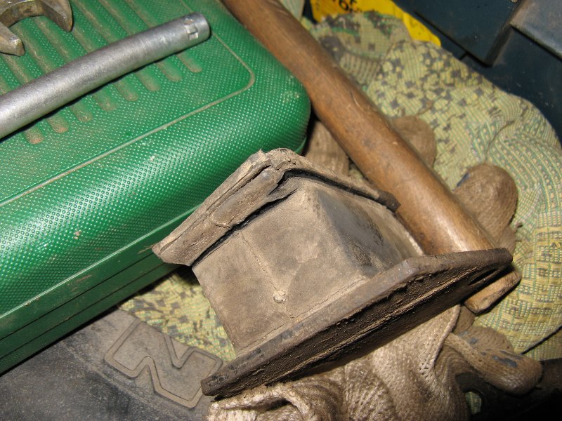

Vad писал(а):а надо снимать радиатор кондиционера? и как двиг. от подушек открутить? там болт внутри скобы....
Радиатор не надо. Я прикрыл его тонкой дсп, чтобы случайно не ударить. Болт внутри скобы не трогай, откручивай два болта, которые к раме.

я так понял их надо откручивать тлько когда уже движок подвесил? и как сделать диагностику подушкам двигателя?

Re: Как снять двигатель
Сообщение de »
Можно откручивать хоть когда. Диагностика подушек простая - после снятия смотришь на нее внимательно:

de писал(а):Можно откручивать хоть когда. Диагностика подушек простая - после снятия смотришь на нее внимательно:
а он не провалится в низ?

Vad писал(а):а он не провалится в низ?
Нет. Ты посмотри и все сразу поймешь.
