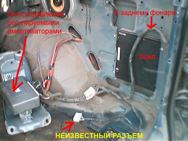

Помогите опознать кабель

Включи аварийку и потыкай в разьем лампочку с проводами, один провод на корпус, другой по разьему потыкай. Моргать будеть где нибудь значит - форкоп. А так - гадание на кофейной гуще.

Дык это на блок управления блокировкой заднего моста однако...

Бывает и в лючке...
А бывает и в нише выше и правее твоего усилителя.
