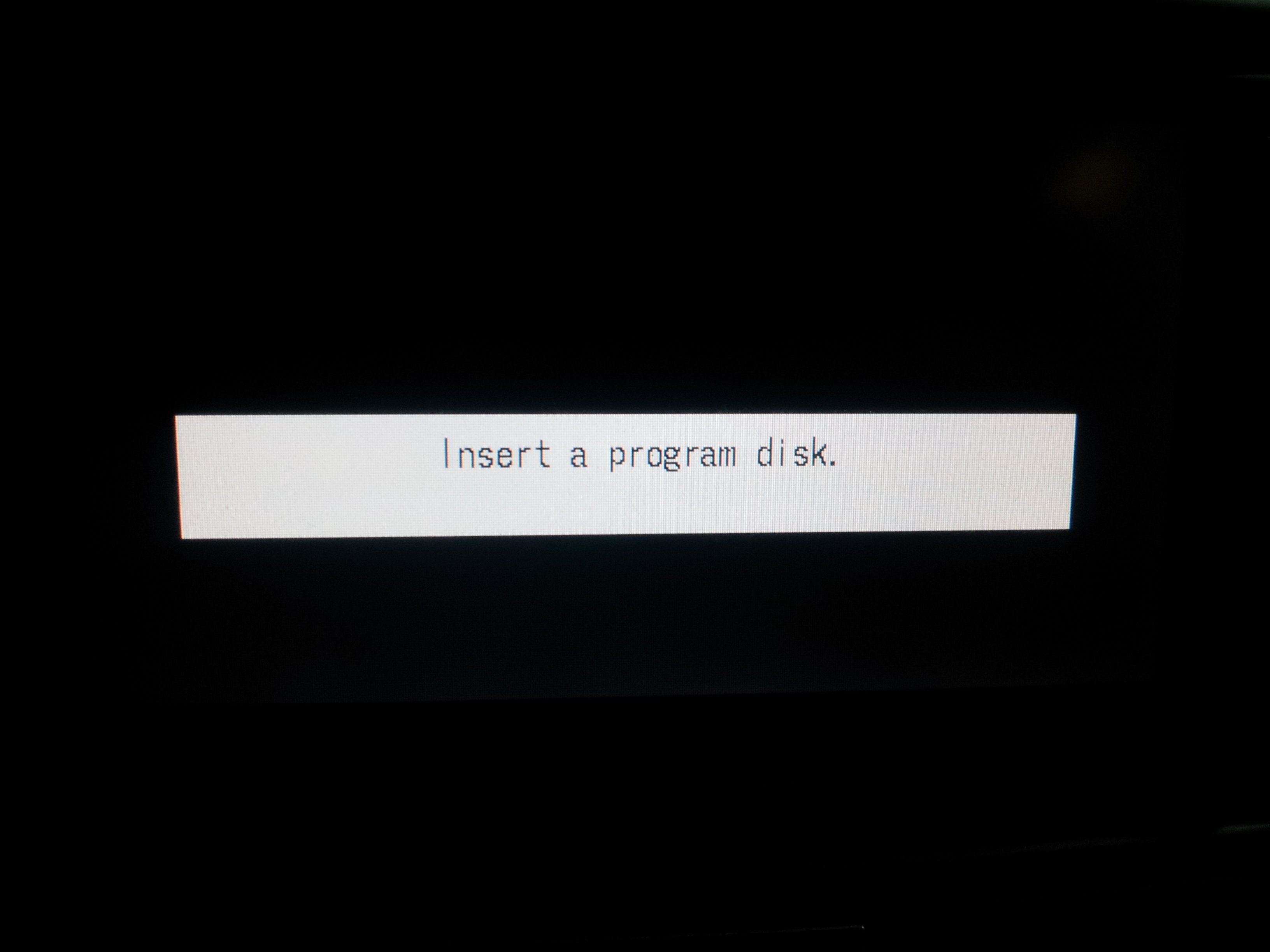

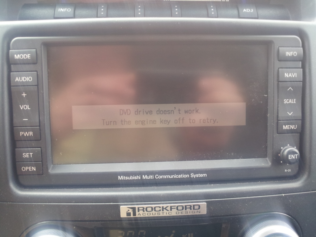

У меня после отключения аккума вышла надпись: Insert a program disk.
Магнитолла у меня r01 разлоченая. Далее пытался как описано на одном ресурсе разлочить и войти в сервисное меню, НЕ МОГУ ! set+navi результата не дают. Что делать. Пишет далее DVD drive doesn`t work. Turne the engine key off to retry.
