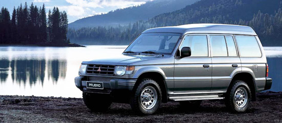

- Вложения
- Вот и hi roof видел кстати как то колхозный хай руф на эксплорере: присандолили на крышу крышку от цивильного закрывающегося багажника. получилось так - на троечку. на мой взгляд
- hi roof wagon.jpg (22.12 КБ) 3823 просмотра

Да, у нас почти у всех семи хай руф. А есть в задней части возвышение такое, на арабах видел. Нафига-загадка, но оно есть))
Насчет "коротких-не коротких" пятидверок...вроде нет таких, все одинаковые))
П2, 92 г, 6g72, AT, SS, Dunlop GrandTrek MT2 265/75/16 был

Стас_Михалыч
Раз "Семи хай руф вагон" ваш, дайте фото... хоть гляну на не высокую крышу

Мой-у меня на аватаре.
Вот хайруф.
Вот хайруф.

На фотке это WAGON. Видел такие. А вот на аватарке мелко, не видно... на вид вроде обычный метал топ, такой же как и у меня.
