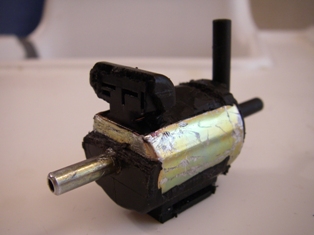

Соленоид представляет собой сборку из двух грубо говоря деталей. Одна - катушка в сборе с сердечником и клапаном. Залита пластмассой, действительно неразборный вариант. Пластмасса сволочь еще и особо прочная какая-то.
Вторая деталь - разъем. Судя по всему он в самом конце технологического процесса наплавляется на корпус катушки. При этом по идее два проводка - концы обмотки - должны быть припаяны к контактам разъема.
Так вот мля - ОНИ НЕ ПРИПАЯНЫ!!! Они просто тупо касались друг друга. Концы проводов обмотки ДАЖЕ НЕ ОБЛУЖЕНЫ!!! :smt067
Если нервов хватит, попозжа фотки сделаю.
В общем, как я и думал - проблема была именно там. Обмотка в порядке ( а что ей сделается, она пластмассой наглухо залита). Просто один проводок стал отходить от контакта. Я в процессе разборки периодически прозванивал - иногда, когда я покачивал разъем пытаясь его выломать - контакт видимо соединялся и цепь звенела.

В общем, ремонтируется достаточно просто, при условии, если обрыв произошел не в обмотке, а в районе контактов. Впрочем, обрыв в обмотке представляется довольно маловероятным - все же довольно надежно сделано.
Достаточно муторно срезать пластмассу, которой все залито. Мне пришлось немного повозиться, поскольку я надеялся, что пластмасса - это только корпус, который можно вскрыть и вытащить конструкцию. Ан нет.
с одной стороны и
с другой
обрыв был здесь:
Следов заводской пайки на контактах не нашел
дальше все просто. Пропаял (пришлось добавить пару проводков) и залепил все холодной сваркой.
Поставил на место - все работает нормально. Клапан от нашемарки, упоминавшийся выше, вожу как резерв - он в принципе тоже работал вполне нормально.
Может, кому и понадобится...

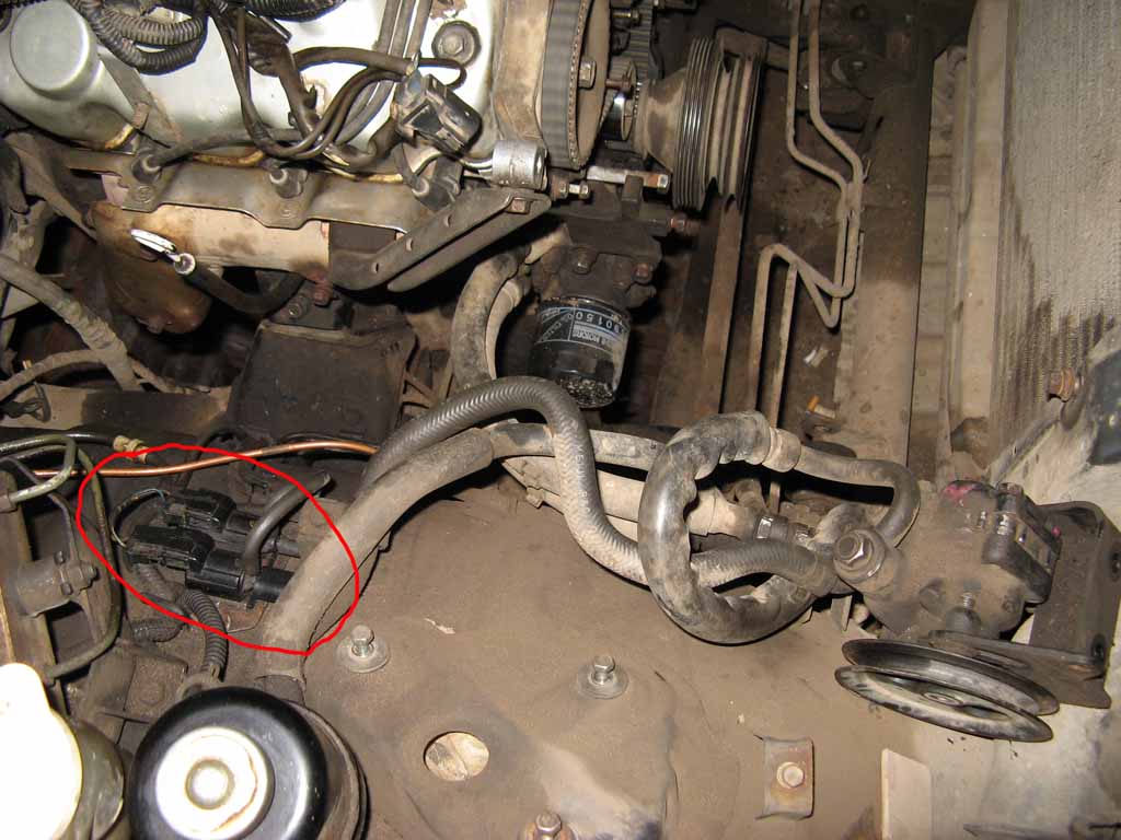

Human писал(а):Что-то я не могу их в прграмме найти, где эти клапана стоят?
Стоят на правом крыле, две черные хреновины с шлангачками, не ошибёшься)

Это чтобы к ним добраться надо снять подкрылок на правом крыле или с ямы их видно?

de
Сообщения: 3993
Зарегистрирован: 28 мар 2008, 06:00
Откуда: Йошкар-Ола [12]
Благодарил (а): 14 раз
Поблагодарили: 67 раз
Re: Ремонт соленоидов подключения полного привода
Сообщение de »
Капот открой - вот и они.
