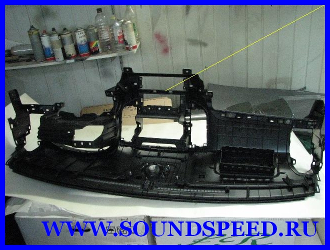

Уважаемые подскажите, там места для установки стандартной однодиновой головы хватит? Хочу туда поставить DVD ресивер с навигацией и 5" дисплеем, не охота родной рокфорд курочить.

FrontV писал(а):Уважаемые подскажите, там места для установки стандартной однодиновой головы хватит? Хочу туда поставить DVD ресивер с навигацией и 5" дисплеем, не охота родной рокфорд курочить.
хватит места....но надо будет скорее всего уничтожить вот эту перекладину-

Спасибо, главное, что там место есть. Вот только логически не понимаю, чем она там мешает?

FrontV писал(а):Спасибо, главное, что там место есть. Вот только логически не понимаю, чем она там мешает?
разумеется :wink: .....Вы будете "колдырить" под внешнюю панель?!отсюда вывод-однодиновое должно корректно вставлятся!фотографируйте,выкладывайте...а умники найдутся! :wink:

Вам доведеться кріпити обладнання до зовнішньої панелі,орієнтуючись саме на отвір у ній,відповідно при установці магнітола може уперется в поперечину.як варіант. :wink:
