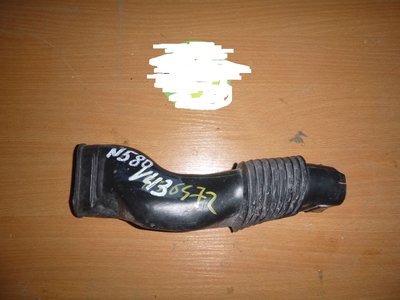

оживлю темку
я когда машину купил, в габажнике валялась хрень как на фото, я ее в руках покрутил, по каталогам пробил, вроде как в районе воздушного фильтра находится, но так и не понял кудыть яё вкарячить, собстно - чё это? и куда приладить?

karl_shneerson, на моём рестайле был перенос (не мной) воздуховода из радиатора в место перед фильтром. В результате забор воздуха происходил в районе верхней части рамки телевизора. Деталька стояла штатная, похожая на вашу по фото и сверху на ней одевалась насадка с крупной сеткой.

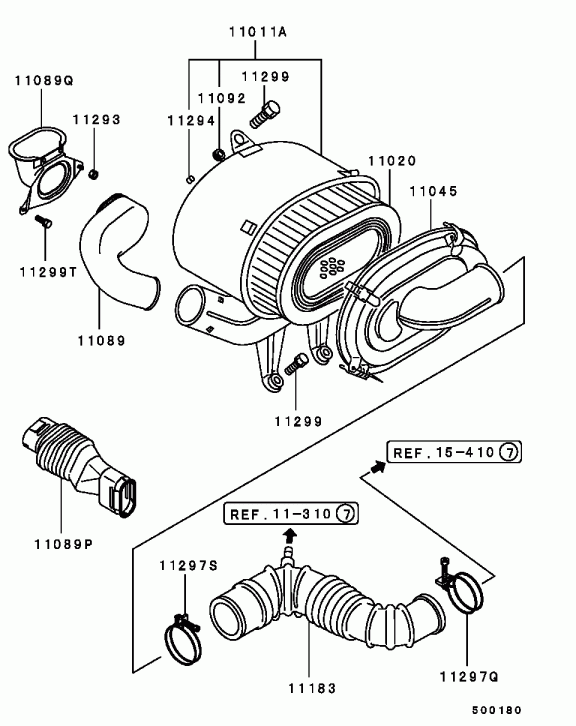

вот схема как устроен воздухозабор у меня, из-под крыла эта хреновина на схеме тоже есть, но куда её тулить то?ZILLA писал(а):karl_shneerson, на моём рестайле был перенос (не мной) воздуховода из радиатора в место перед фильтром. В результате забор воздуха происходил в районе верхней части рамки телевизора. Деталька стояла штатная, похожая на вашу по фото и сверху на ней одевалась насадка с крупной сеткой.

Она стоит под фарой, между стенками слева и справа есть овальные отверстия. Идет забор воздуха в районе радиатора и подает под крыло.

Примерно понял, посмотрю сегодня, спасибо.Passim писал(а):Она стоит под фарой, между стенками слева и справа есть овальные отверстия. Идет забор воздуха в районе радиатора и подает под крыло.
