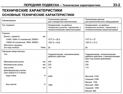

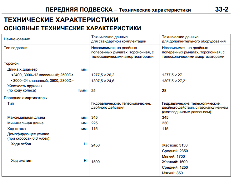

Планирую поменять торсионы на усиленные на Паджеро 2, 94 г.в, трехдверке с 4D56, РКПП - на Паджеро Шопе - два вида торсионов -1278 мм и 1308 мм.
Нигде не могу найти - какой размер подойдет мне - в Паджеро Шопе тоже не знают. Чтобы померять - их надо снимать - так как непонятно - насколько глубоко они уходят в рычаги.
Подскажите - какой длины торсион мне подойдет на мой П2?
Подготовленный Pajero II, '94, SS, 4D56T, РКП, 3 дв. (нелинейный бодик 4 см, Simex ET, силовой бампер, пороги, эксп.багажник, лебедка Come Up, шноркель)
de
Сообщения: 3993
Зарегистрирован: 28 мар 2008, 06:00
Откуда: Йошкар-Ола [12]
Благодарил (а): 14 раз
Поблагодарили: 67 раз
Re: Как отличить обычный торсион от усиленного?
Сообщение de »
Michael35 писал(а):Планирую поменять торсионы на усиленные на Паджеро 2, 94 г.в, трехдверке с 4D56, РКПП - на Паджеро Шопе - два вида торсионов -1278 мм и 1308 мм.
Читайте доки - они рулез: http://pdf.pajero4x4.ru/2008/Pajero-Mon ... S/33-1.pdf
