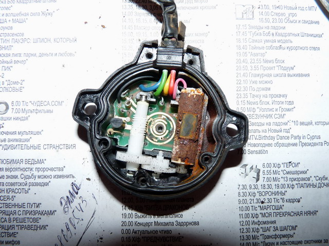

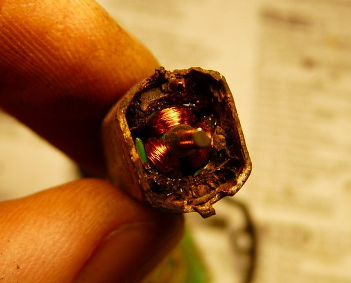

- Poluprovodnik
- Сообщения: 277
- Зарегистрирован: 31 окт 2008, 06:38
- Двигатель:: 4M40T
- Откуда: ДВ, Хабаровский край, г.Совгавань
Re: Регулировка родных аммов
Подниму тему.
Не жужжит моторчик на заднем правом амортизаторе. Откинул фишку, проверил на ней напряжения, попереключав положения, все окей. Снял моторчик, разобрал его, и моему взору предстала такая картина: Причем сложилось такое впечатление, что влага попадала только на мотор, весь остальной механизм чистый, даже на шестеренках смазка была. Помимо на глухо закисшего мотора, прогорели дорожки, по которым центральная ось катает свои контактные "усики" (не знаю как их правильно назвать
). Пока пытаюсь все это дело восстановить, озадачился поиском БУшного моторчика... Экзист и Амаяма "говорят" что они все разные - зад.лев., зад.прав., пер.лев., пер.прав). Т.е. выходит, что мне и искать нужно именно правый задний? Кто заморачивался по данному вопросу, действительно ли они все разные?

- de
- Сообщения: 3993
- Зарегистрирован: 28 мар 2008, 06:00
- Откуда: Йошкар-Ола [12]
- Благодарил (а): 14 раз
- Поблагодарили: 67 раз
Отличие скорее всего в рисунке концевых контактов, двигатели наверное можно переставить.
Джеки
- Сообщения: 988
- Зарегистрирован: 16 янв 2009, 17:06
- Двигатель:: 4М40 дизель
- Мой автомобиль(и):: pajero -V-26
- Откуда: Краснодарский край
- Откуда: Абинск
- Поблагодарили: 32 раза
Cовганань ну если у вас на разборках или на донорах нет таких периключатилей приезжай к нам у нас точно найдеш у меня валяется передний левый приезжай подарю.
