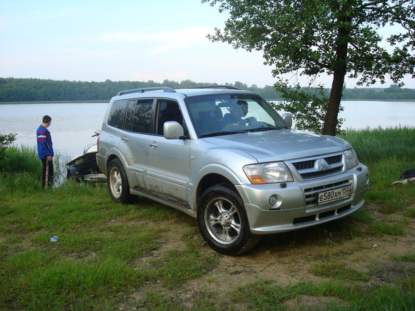

у меня 285/55 R 18 нормально встает ничего не задевает только очень не комфортно колийность задолбала руль не отпустишь

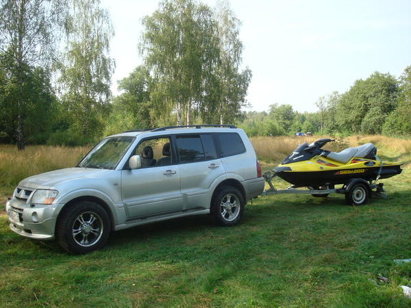

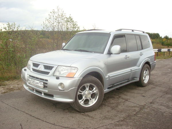

А можно на фотки взглянуть. на оба варианта

Ай какой впереди обвесик хороший. Есть предположения где можа купить. Поис не нашел.
