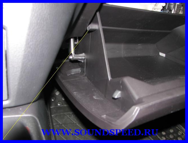

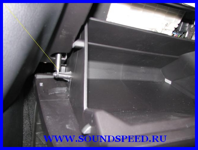

ДЛЯ ИЗВЛЕЧЕНИЯ И ЗАМЕНЫ САЛОННОГО ФИЛЬТРА:

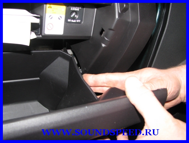

-ОТОЖМИТЕ ПРАВУЮ БОКОВИНУ И ПОДАЙТЕ НЕМНОГО НА СЕБЯ БАРДАЧОК,ТАК ЧТОБЫ УПОР ВЫШЕЛ ИЗ ПАЗА
ЗАТЕМ ПОВТОРИТЕ ПРОЦЕСС СЛЕВА

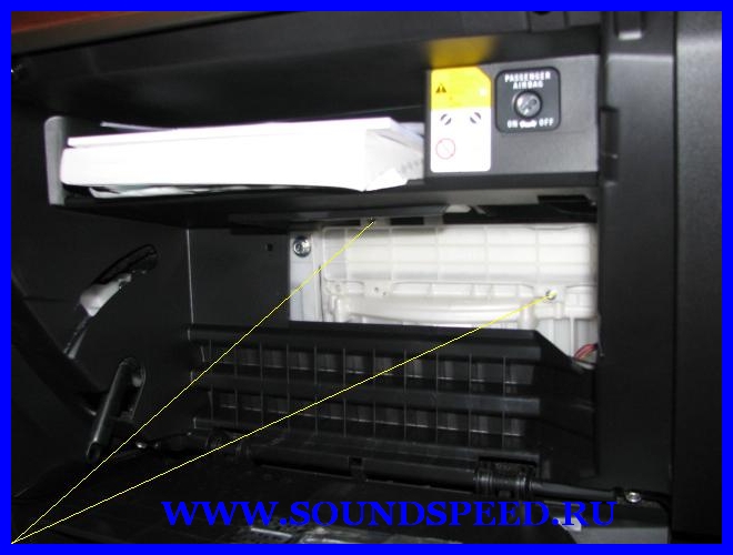

ДАЛЕЕ СКИНЬТЕ ШТАНГУ ДОВОДЧИКА С КРЕПЛЕНИЯ НА КРЫШКЕ БАРДАЧКА

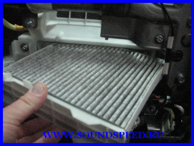

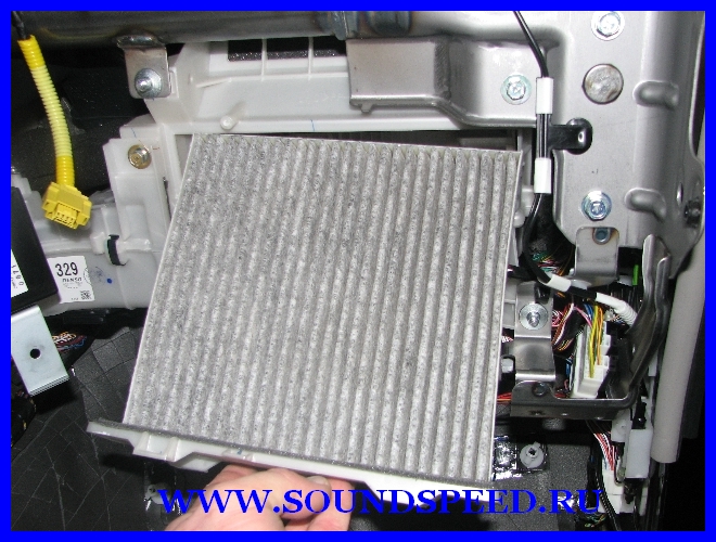

ОТКРУТИТЕ САМОРЕЗЫ НА КРЫШКЕ ФИЛЬТРА И ИЗВЛЕКИТЕ ЕГО

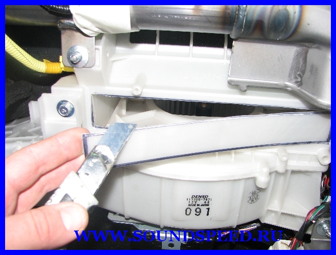

Для Арабов - у Вас там заглушка вместо фильтра. Она легко вырезается ножом. Фильтр берите на трех лапках, даже угольные фильтры есть.

Baiteikin писал(а):Для Арабов - у Вас там заглушка вместо фильтра. Она легко вырезается ножом. Фильтр берите на трех лапках, даже угольные фильтры есть.
ПОДПЕШУСЬ!!!проверил...так оно и есть :wink:

SHAHTER писал(а):Подскажите а на 4 арабе есть место под салонный фильтр :sad:
прочтите чуть выше :wink: но постараюсь завтра пофотать и разобратся :wink: пока араб и рольфовец в наличии без торпедо :evil:

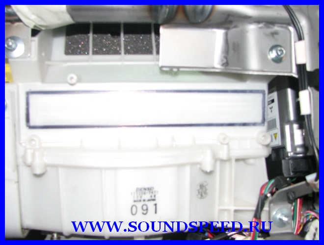

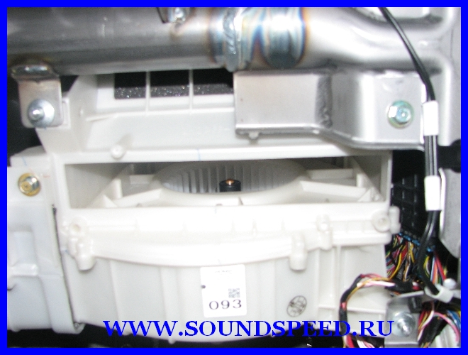

ИТАК...КАК ОБЕЩАНО-СКИНУВ БАРДАЧЕК АРАБА ВИДИМ КОНТУР(НА ФОТО Я ЕГО ВЫДЕЛИЛ МАРКЕРОМ)

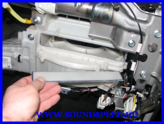

БЕРЕМ В РУКИ КАНЦЕЛЯРСКИЙ НОЖ И С НЕБОЛЬШИМ УСИЛИЕМ ВЫРЕЗАЕМ...

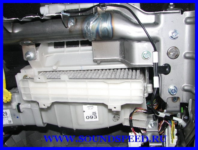

БЕРЕМ СТАНДАРТНЫЙ ФИЛЬТР(СНЯЛ С РОЛЬФОВСКОГО НА ПРОБУ :D )И ЭДЕНТИЧНО КРЕПИМ БЕЗ ПРОБЛЕМ
