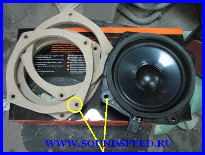

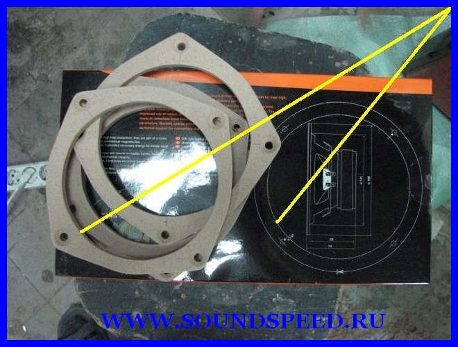

начинаем с того,что срезаем стенки направляющего звуковода так как он упрется в нештатный динамик
из материала толщиной 10 мм(1 сантиметр :D )выпиливаем внешний контур по штатному динамику
внутренний контур задаем согласно мануалу приобретённой акустики
в изготовленных проставках зенкуем отверстия чтобы толщина позволила закрепится штатными саморезами или подбираем саморезы по длине

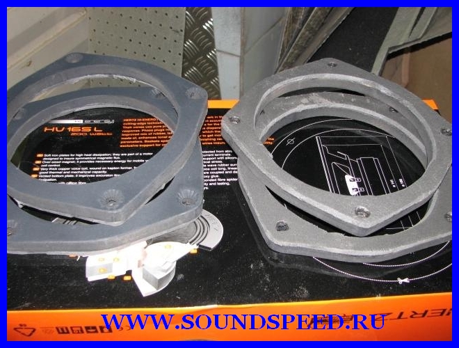

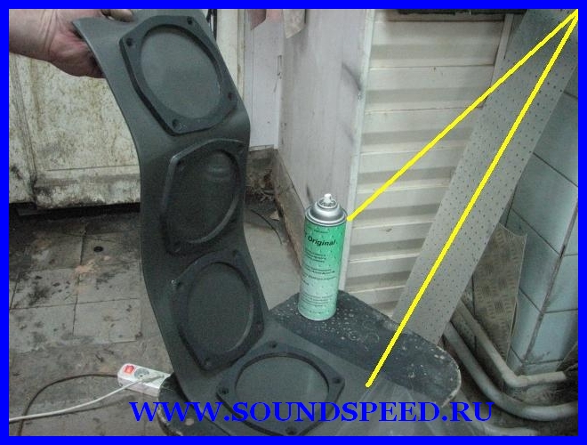

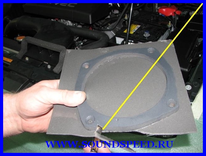

теперь тщательно прокрасив внешнюю поверхность и прогрунтовав клей-спреем тыловую часть наклеиваем проставки на сплен толщиной 5 мм что бы создать демпфлирующий слой не поддающийся гниению
далее смачиваем лезвие ножа мыльным раствором или WD40 чтобы при обрезании не прилипало и...и обрезаем :wink:
прожигаем нагретым предметом(ШИЛО И ТП) сквозные отверстия в сплене,дабы не подвергать налипанию на саморез при закручивании

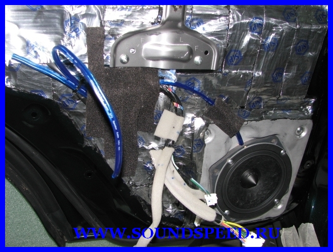

при установке динамика рекомендую обработать места соединения контактов флюсом ЛТИ 120 или циатимом для предохранения от гальванич
еских повреждений и сделать боковую выборку для проводки
далее:запомните как родную маму(как вариант)динамик ставить на проставочное кольцо обязательно либо через предоставленное производителем акустики проставочное мягкое кольцо либо использовать битопласт(он сжимается до нуля по толщине)
-при использовании саморезов с потай головкой(или как минимум при чрезмерной их затяжке)
-при некорректном малоразмерном приёмном отверстии в изготовленной проставке
Вы рискуете повредить корзину(жестяная чаще часть динамика) и вызвать в последствии отрыв подвеса динамика и конфузию при воспроизведении звука в виде хрипов и нездорового подкашливания :wink:

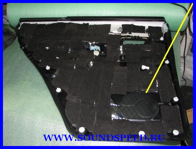

далее...у нас Жып и он часто тонет...а в двери предусмотрено сливное отверстие...это он к чему?а к тому что жидкость WD40 является вытеснителем влаги и предохранителем от неё
но при этом попав на диффузор динамика WD 40 нанесёт ему вред и не малый,потому действуйте осторожнее
первым признаком выхода из строя штатного или нет динамика является замыкание катушки-тоесть он либо замолчит,либо будет переодически страдать.... :(
а вот если установить не корректно настолько ,что проводка динамика(от клеммы до источника звука) коснется кузова,или по умному "будет коротить на массу" то можем т ГУ накрыть :cry:
