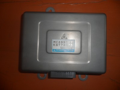

				Добрался до блока выкладываю
			-  Вот такая маркировка
Сразуй вопрос какое сопротивление должно быть у этого реле? Так как видно если дорожки сгоревшие, значит было большое напряжение или короткое замыкание где то в релюшке или далше на транзисторе

				Понятно. У вас SELF REGULATING GLOW.
Вот моя тема, в которой я основательно разобрал работу этого блока.
http://www.pajero4x4.ru/bbs/phpBB2/view ... 09&t=35118
В ней найдёте схему этой "шайтан-коробки".

Итак думаю... японцы делают не сложнее Российских самолетов, залажу в блок, разбираю, не беда что немного цифры и буквы разнятся. В итоге вижу выше на фото сгоревшие дорожки. Ну думаю все приплыл... немного подумав так как ранее разбирал само реле накала свечей и видел что оно было немного черным, а значит не перегорело, а замкнуло, вследствии этого сопротивление катушки стало меньше но работало (бывший хозяин не заморачивался сам и наверное на СТО отдал, а там не заморачиваясь и напугав ценой блока сделали просто кнопку). Я немного ранее перемотал реле свечей накала и пользовался так же кнопкой до сего дня.
Ну вот в следствии замыкания подскочило напряжение и отстали дорожки. Релюшку в самом блоке я проверил - целая, сопротивление 3Ом. на эту релюшку управляющие сигналы идут с таймеров (заморачиваться на этом не стал) Далее отпаял транзистор и проверил, он целый (кстати это полевой транзистор) от которого идет напряжение на реле накала свечей через контакты этой маленькой релюшки в блоке. Дорожки естественно отошли и сгорели. Далее не заморачиваюсь прямо на дорожки напаиваю облуженную провлочку, все это дело прямо на плате делаю с флюсом и затем заливаю канифолью для изоляции (прямо маленькими камочками расплавляю на плате), на фото видно. Далее ставлю все обратно, тестирую по книге и как разжевал AirWest выше. Все работает, есть конечно небольшие расхождения в пределах допустимых норм. Все!!! упаковываю, Чудо произошло все работает, отключается подключается. Машина в поряде, экономия на целый новый блок с огромной ценой.
