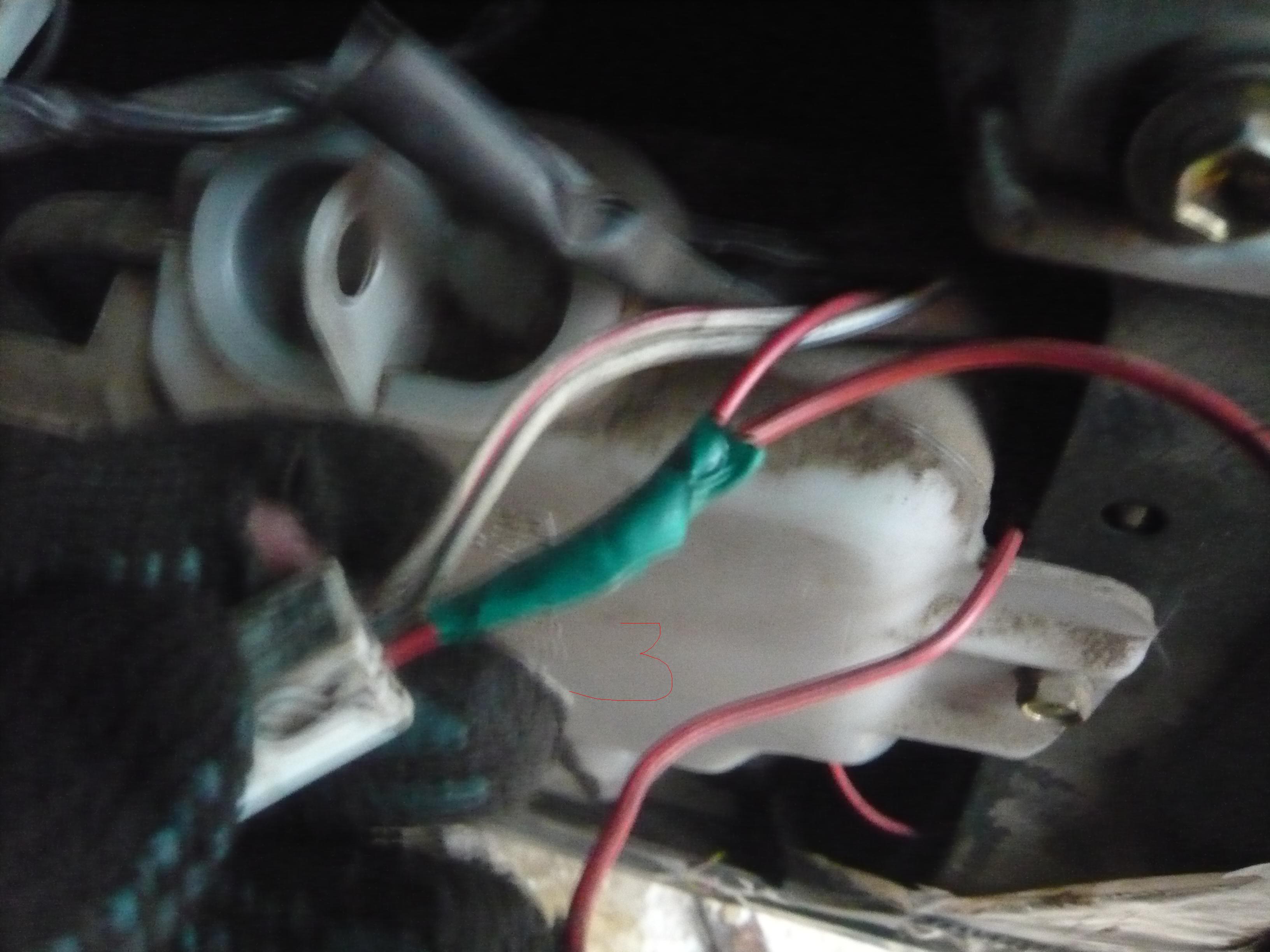

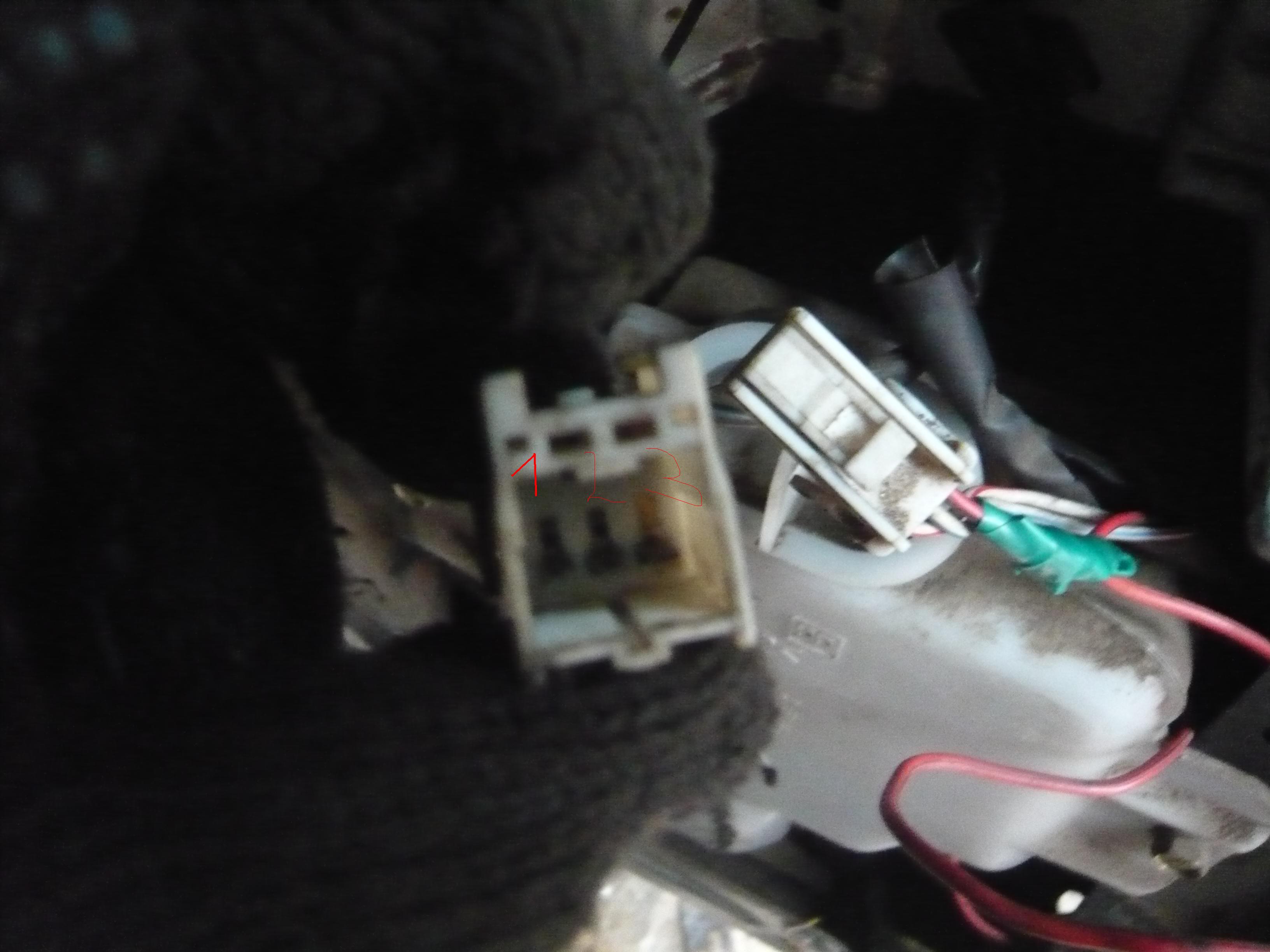

Валера 13
Сообщения: 133
Зарегистрирован: 15 мар 2010, 14:11
Двигатель:: 4м40
Мой автомобиль(и):: pajero 2
Откуда: Беларусь г.Гомель
Re: дворничег
Сообщение Валера 13 »
Ну хочется самому полюбопытствовать.
Проверил ручку переключателя, там всё работает как и должно(по легионовской книжке смотрел). О вот когда полез в дверь… то там…
Между 1-2 и 1-3 всегда сеть напряжение 12в. Притом всегда такое остаётся что в он что в офф.
Но там ещё что то странное к 3 замотан ещё провод который идёт на моторчик воды. И когда я подаю воду то на 1-3 напряжение падает до 2-3в.
Вот что это такое? И почему такое может быть?
Pajero-2,4м40,МКПП,SS,мех.ТНВД,5 дв,1995г.
homa70
Сообщения: 545
Зарегистрирован: 05 дек 2010, 18:57
Двигатель:: 4M40
Мой автомобиль(и):: МП 2 1997
Откуда: г. Урюпинск
Откуда: Урюпинск(и это правда)
Поблагодарили: 33 раза
Re: дворничег
Сообщение homa70 »
Похоже на колхоз. При подаче питания на омывайку, через примотанный провод подают питание на мотор стеклоочистителя. А дальше щетка должна сделать один взмах и вернуться в первоначальное положение. Если так, то нужно смотреть почему с переключателя не идет питание на реле-прерыватель, или неисправно само реле-прерыватель.
