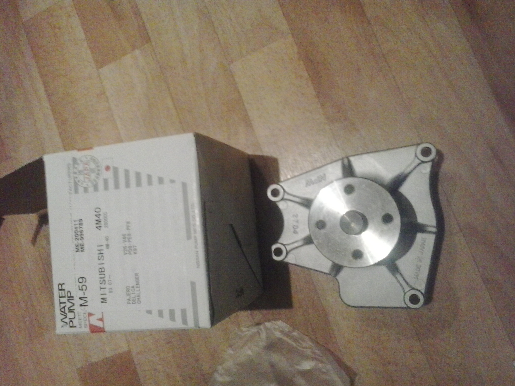

fylhtqr
Сообщения: 7
Зарегистрирован: 05 сен 2016, 15:28
Двигатель:: 4m40
Мой автомобиль(и):: delica
Откуда: черногорск
Re: Помпа 4М40
Сообщение fylhtqr »
Может кому пригодится. Сегодня сменил помпу на такую. Все подошло.
