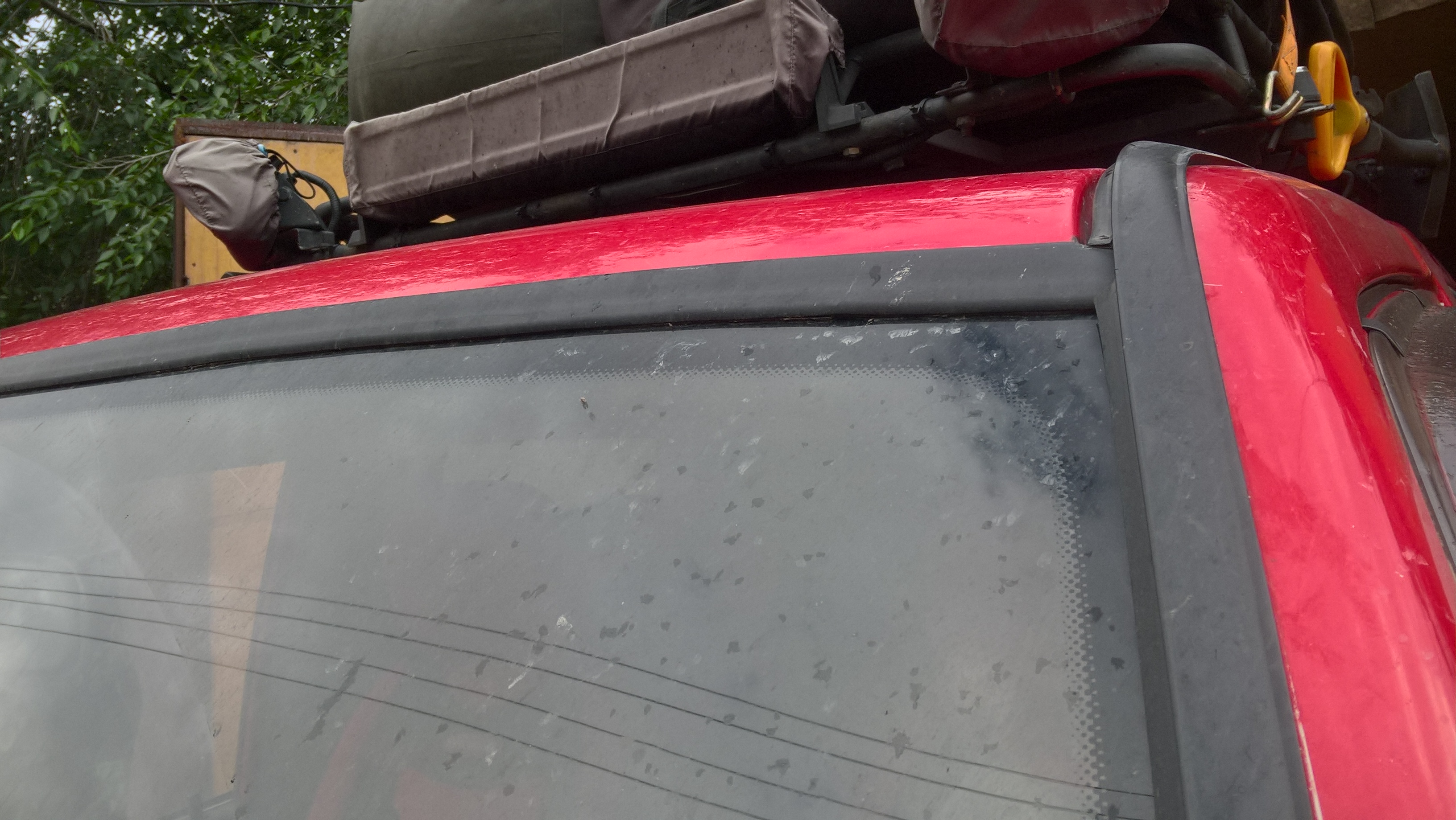

Китайское стекло прожило год, после мойки в феврале постояв под солнцем лопнуло поперек. В итоге у Юры было заказано контрактное. Думаю оригинальный контракт всяко разно лучше китая.

Технологии описаны, сложностей особых нет. Главное, поставить на место молдинг. Роднойили заменитель - лишь бы кромка стекла была зарыта.

Есть фото этого молдинга в разрезе? Хочу у себя стекло менять, молдингов с самой покупки машины не было, или стекольщики сами на месте подберут то что нужно?sohondo писал(а):Меня еще облезший молдинг замоталв итоге вот так, резиновый
