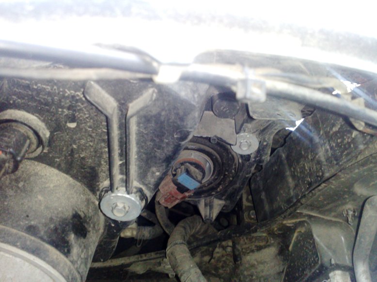

Вот сфоткал левую фару с тыльной стороны. На фото видно два регулировочных болта. У кого есть книга гляньте пожалуйста какой и куда крутить, что бы поднять ближний свет. Левая фара светит ниже чем правая. До ОД ехать, нехочется время терять.

Народ подскажите кто регулировал фары, какими винтами отрегулировать ближний по высоте? Пробовал крутить ключом на 8, никакой реакции. Они вообще регулируются?

Аккуратнее. Регулировочный болт ближнего по высоте заныкан с внешнего края фары снизу, в нише брызговика. Справа еще кое как его видно, а слева нужно снимать с фиксатора жгут проводов и оттягивать его в сторону, иначе вообще никак не добраться. В общем, если есть знакомый гинеколог, лучше припахать его:). Так что вполне возможно, вы торжественно разрегулировали дальний свет, винты которого видны нормально.

и лучше для этого использовать не ключ на 8 а длинную отвертку сверху у фары есть спец отверстия под регулировку
