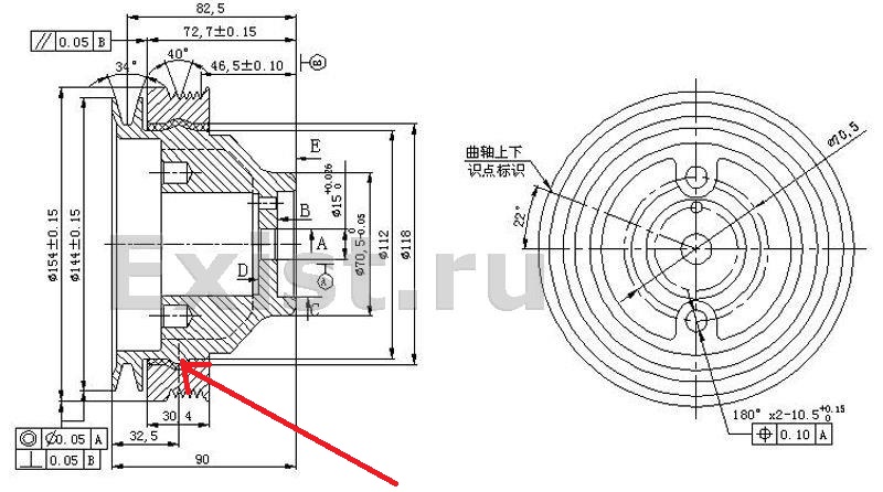

Расслоился шкив коленвала. У нмпс"ов тему смотрел, у них это вроде как болезнь. Шкив был фебест, отходил полгода, предыдущий был тоже фебест,но отслужил 2,5 года с пробегом в 10 раз больше (тот вышел из строя по посадочному месту, открутился болт колена). Есть родной шкив с разбитым посадочным местом. Други, посоветуйте, что выбрать: проточить родной + проставку, фебест или "дешевый" китай?
Для китайского экзист дает чертеж на котором в ценральной части демферного кольца сделана проточка с ответным выступом на шкиве, по идее кольцо должно сидеть прочнее. Может кто ставил такие шкивы, как они по посадочному месту?
