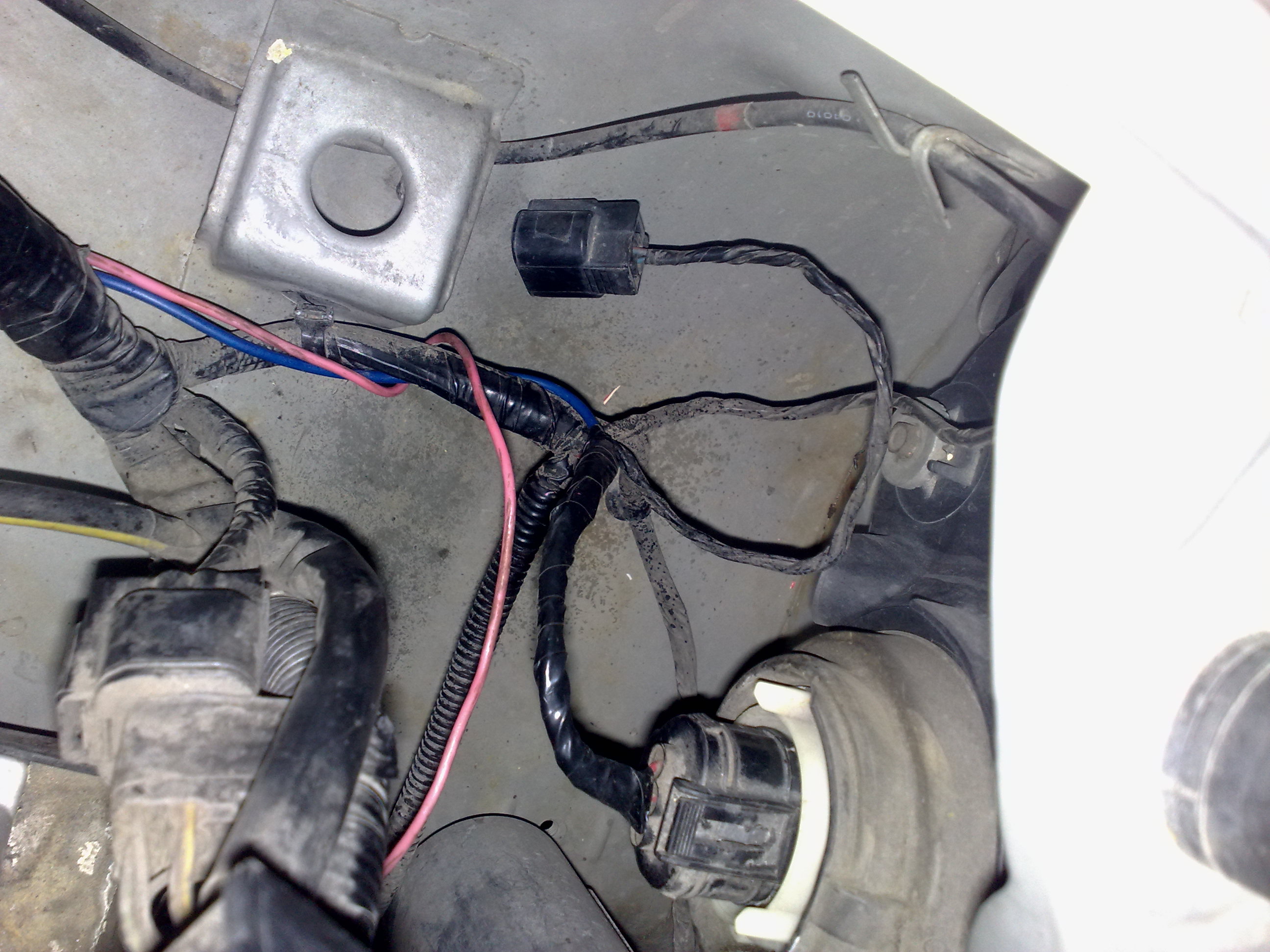

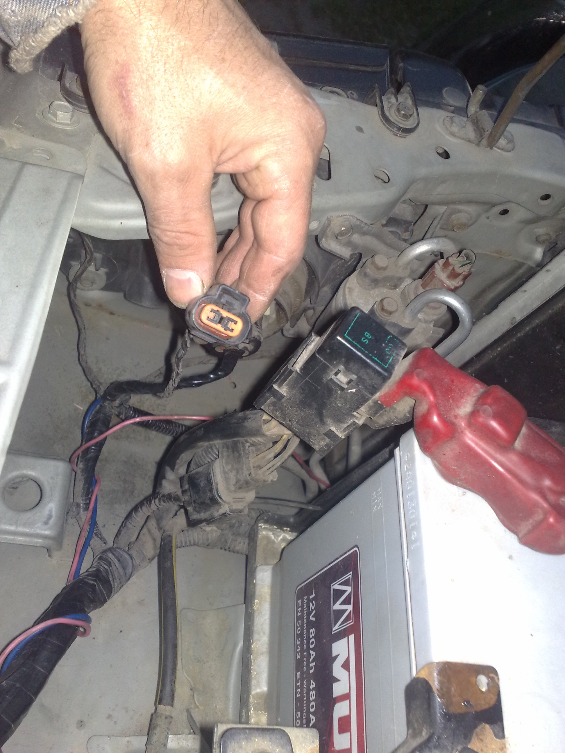

Здравствуйте, недавно ковырял проводку (подключал доп. фары на дальний свет) и увидел не подключенный разъём болтается, возле левой фары под капотом, внизу расширительного бачка, скажите кто знает для чего он?
Может мне надо?

это похоже на подключение ПТФ

На верхней фотке над фарой две закладные с резьбой на 6мм. К ним прикручивается кнопка капота от штатной сигнализации, а разъём вставляется в эту кнопку :)

Понял, спасибо, концевик капота уже стоит у меня и сигналка тоже :*THANK*: А то я думал с туманками как-то...

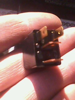

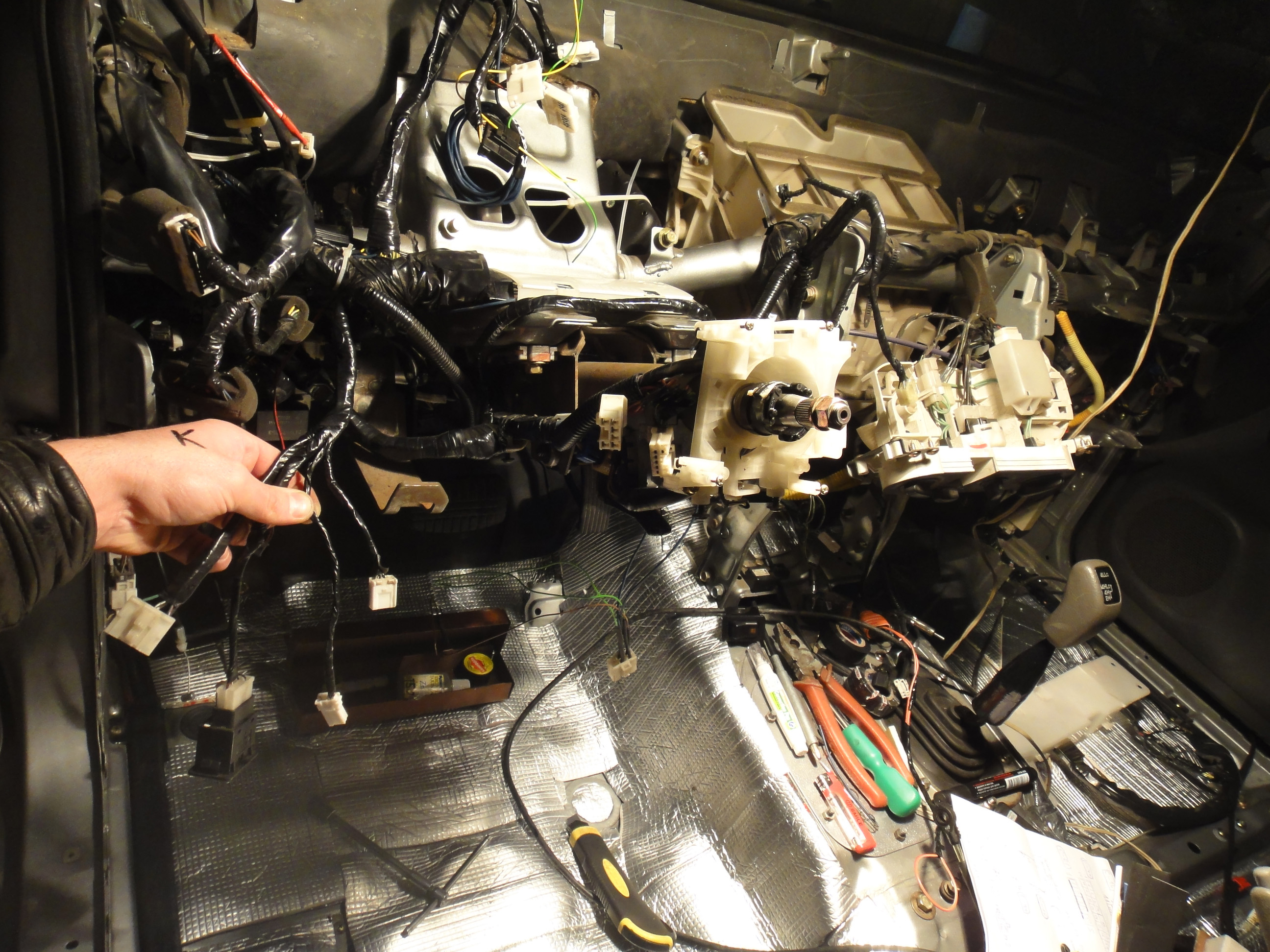

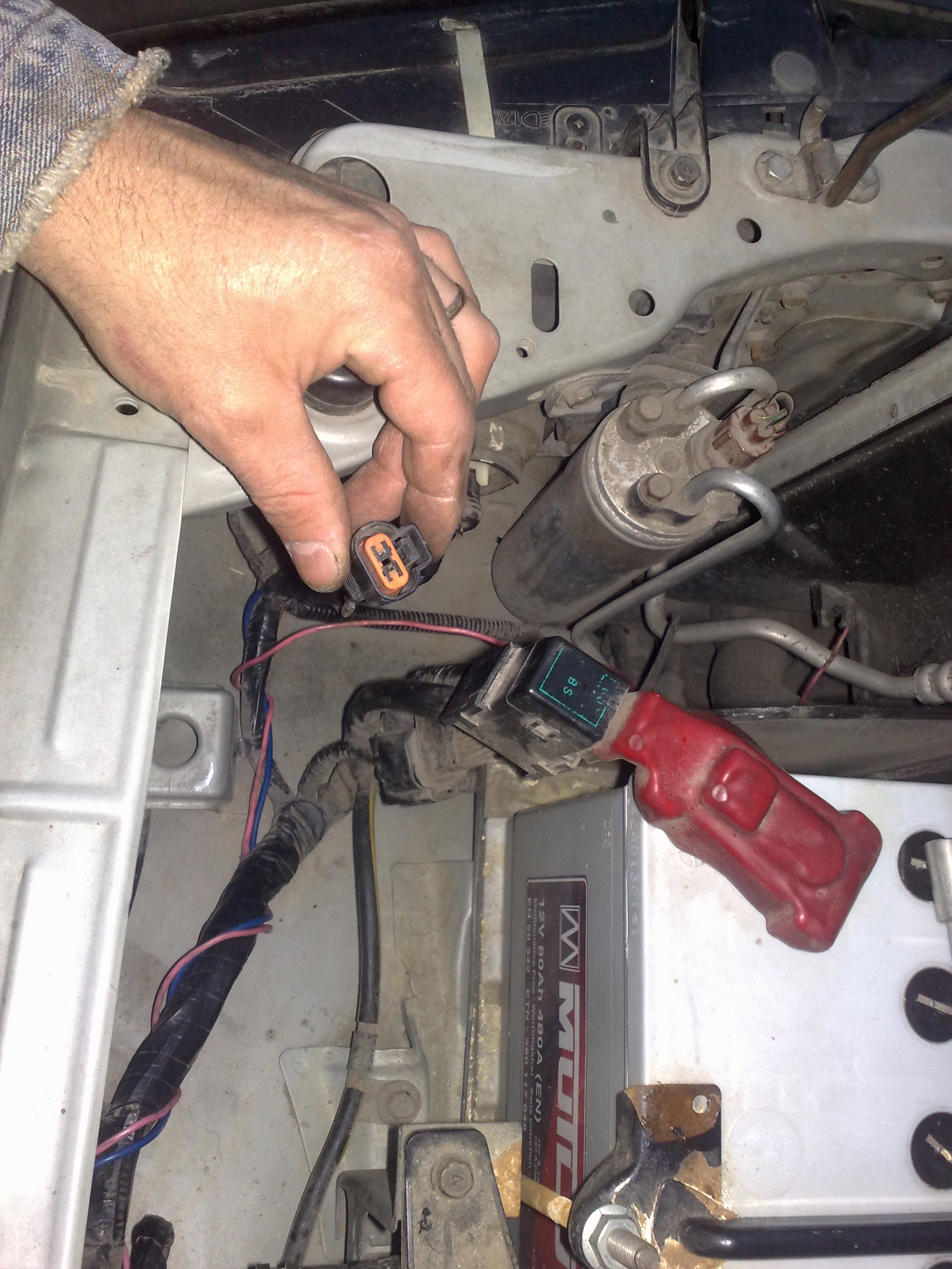

Вот они...
А вот этот, что за разъём?

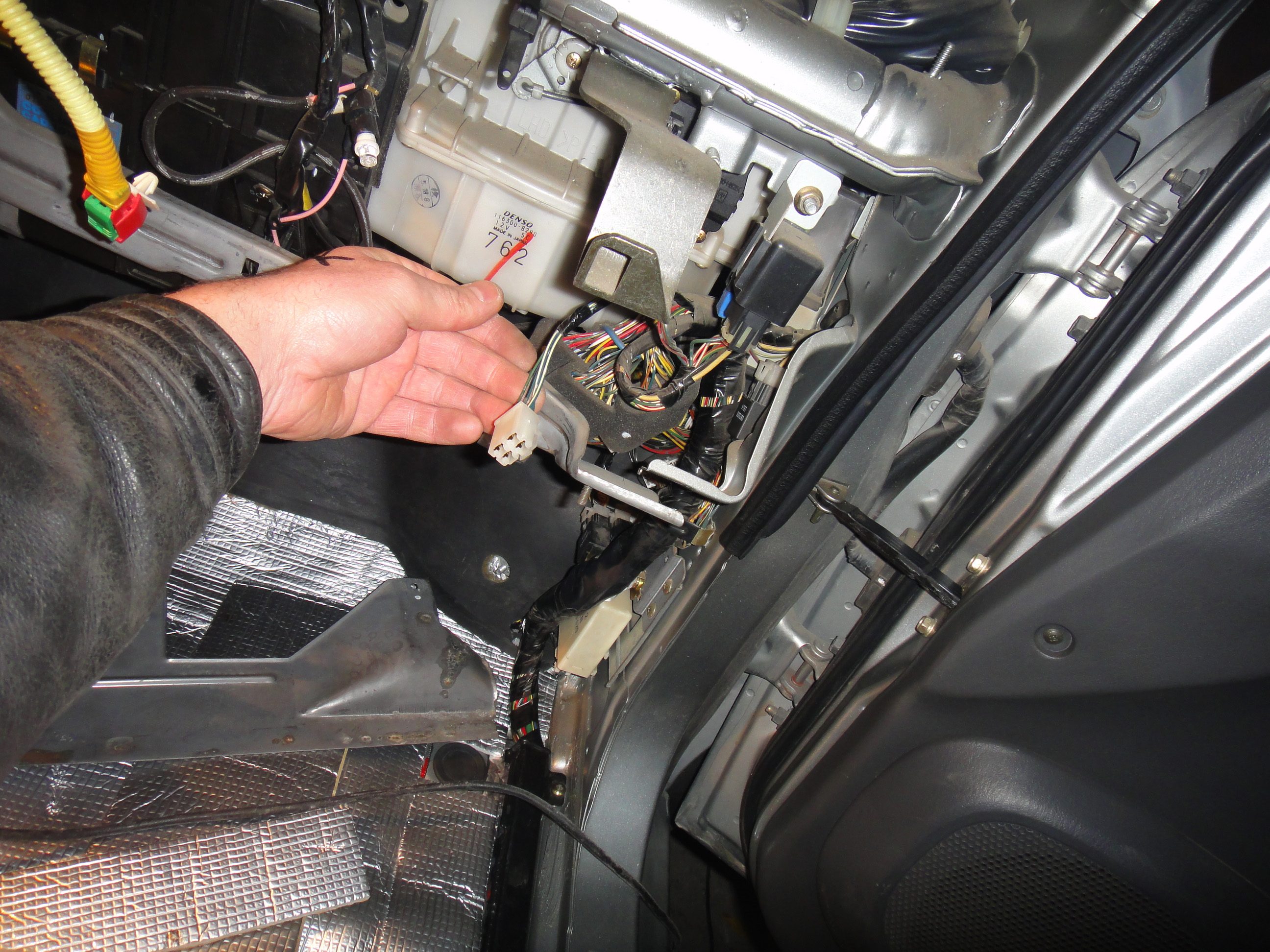

Подскажите, что за разъём по порядку №3, который держу большим и указательным пальцем?

А кто нибудь может точно сказать ГДЕ СТОИТ РЕЛЕ ПТФ? паджеро спорт 2001 год :*THANK*: это случаем не на предыдущей фото его видать чето как описано с правой стороны у меня ничего нема

alzh09 писал(а):А кто нибудь может точно сказать ГДЕ СТОИТ РЕЛЕ ПТФ? паджеро спорт 2001 год :*THANK*: это случаем не на предыдущей фото его видать чето как описано с правой стороны у меня ничего нема

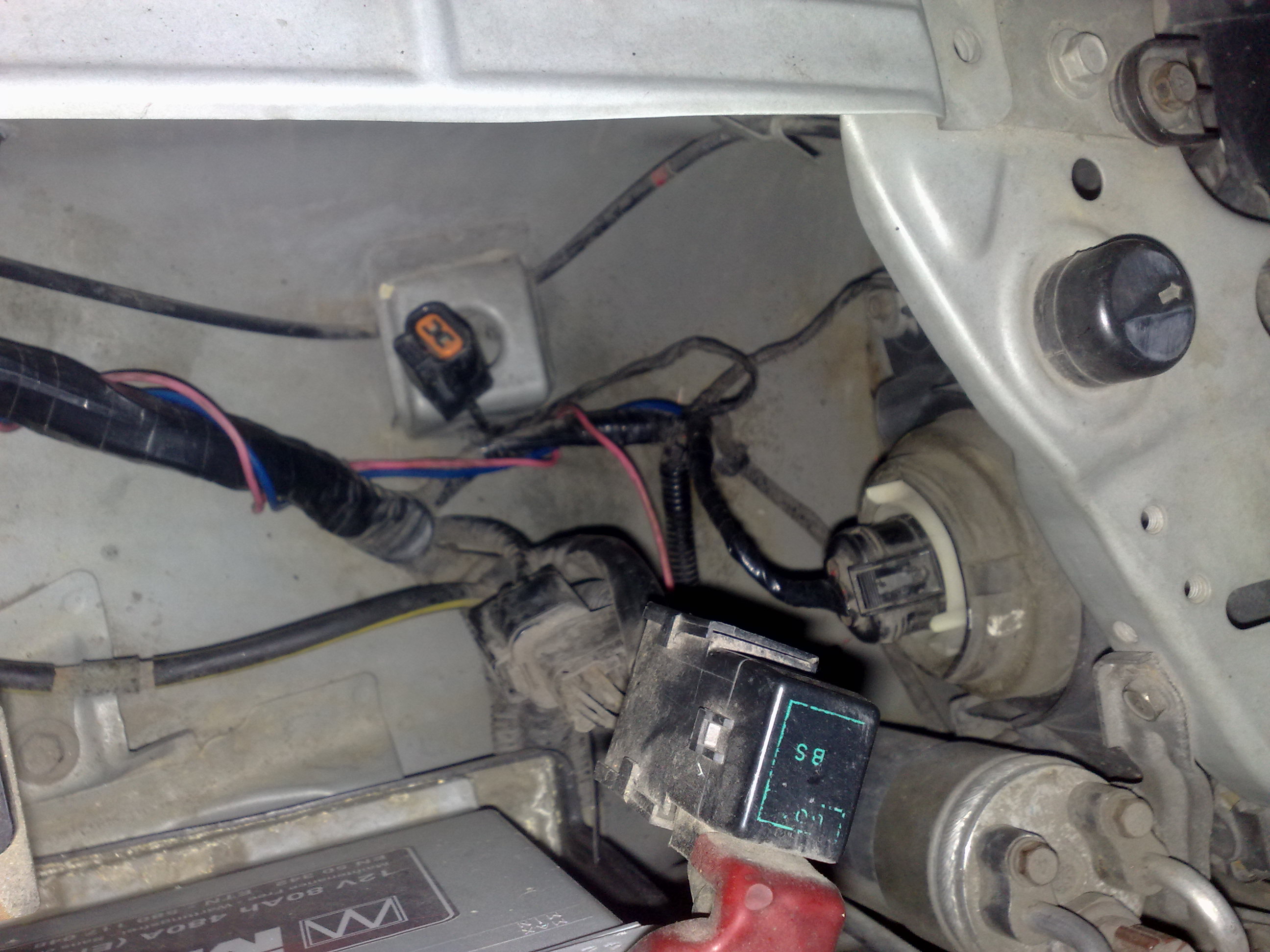

Вот смотрите.
Это и есть реле ПТФ, его как и кнопки включения ПТФ у меня не было ставил уже сам.

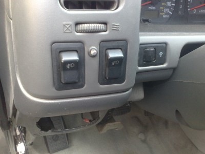

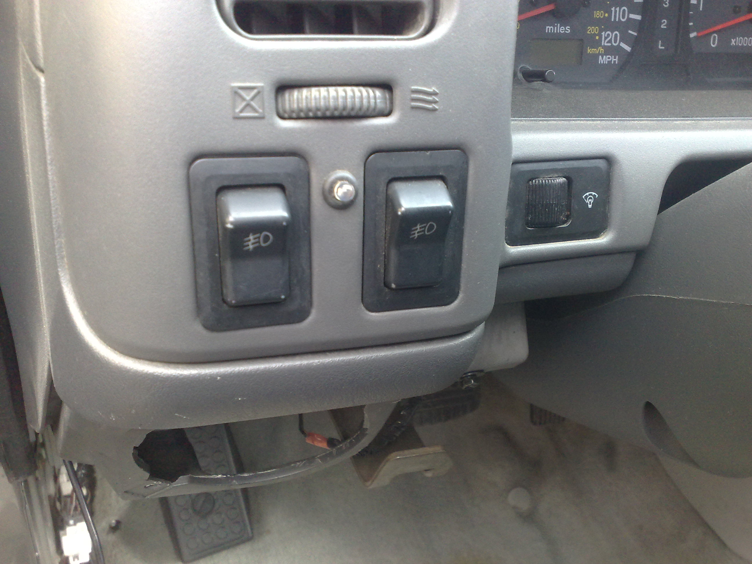

Кнопки включения ПТФ вот их не было.

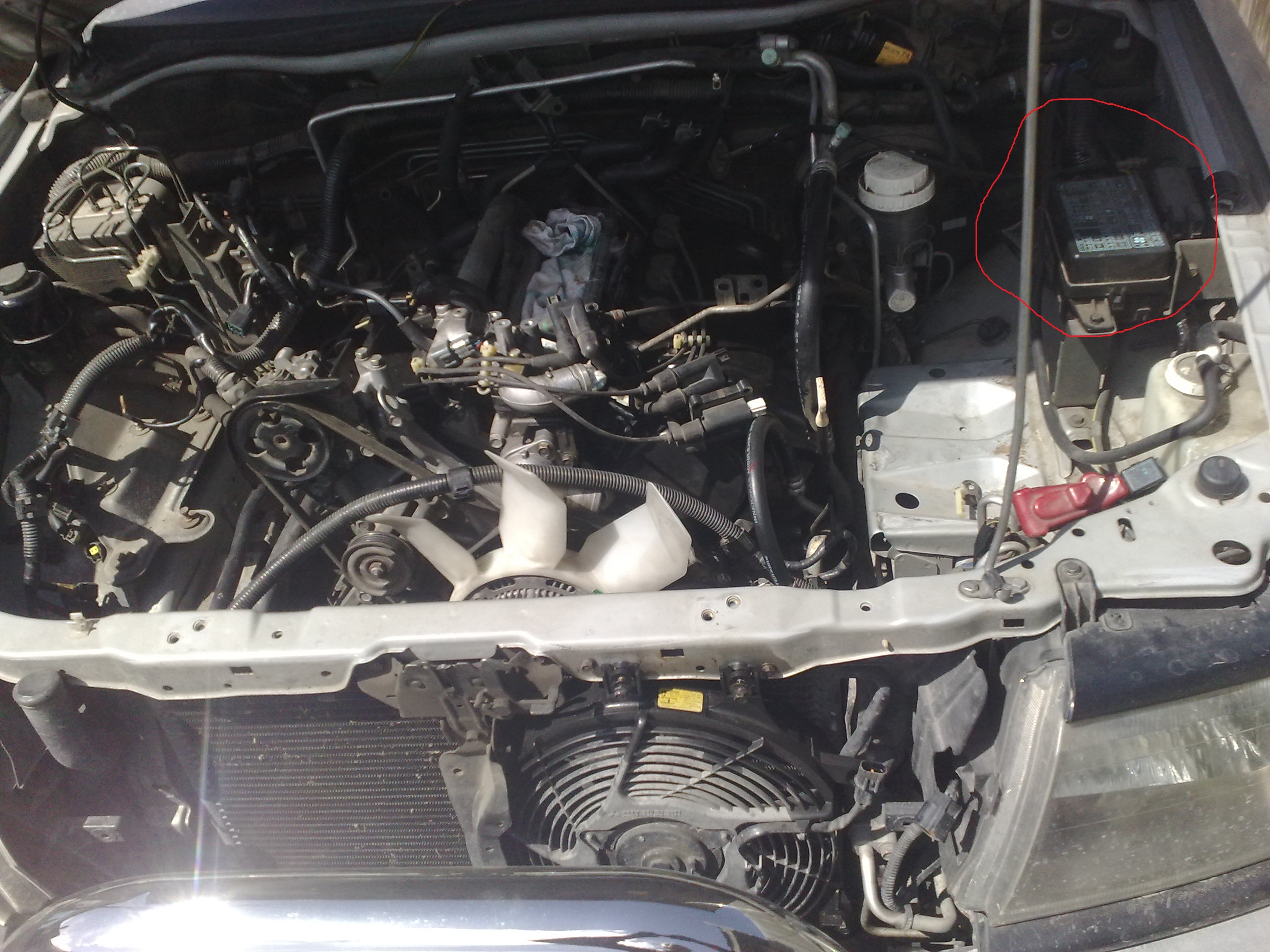

Место нахождения реле ПТФ, обведено красным.
