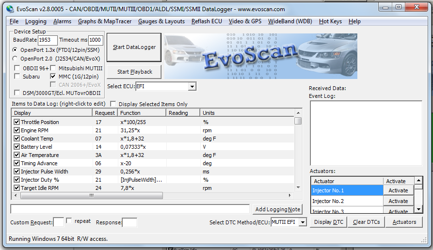

Тоже там нашел :) А инициализацию начал расковыривать так: нашел в инете EVOscan 0.9 настроил свое "устройство" на прием на скорости 5 baud, подключил к компу и запустил EVOscan в режиме ABS и получил на экране "устройства" некий байт! забыл какой :( на работе записан. Осталось скорость узнать. По скорости нашел такую таблицу:
Изображение , вроде там скорость ABS 10417 (эта таблица из файла ) files.mek1.ru/file/MUT-II/MUT-II_new.pdf ) Может у кого есть свежее EVOscan? Другого софта для доступа к другим системам не знаю. есть разные для доступа к двигателю...

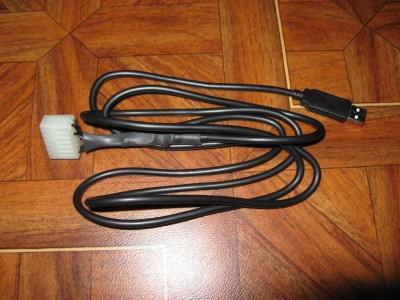

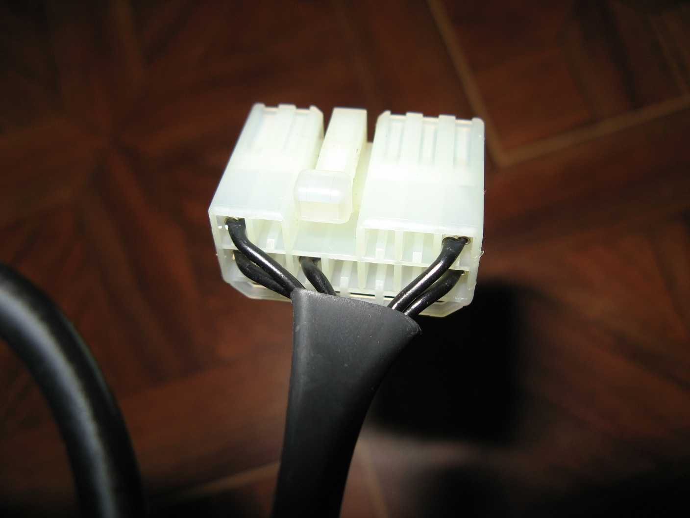

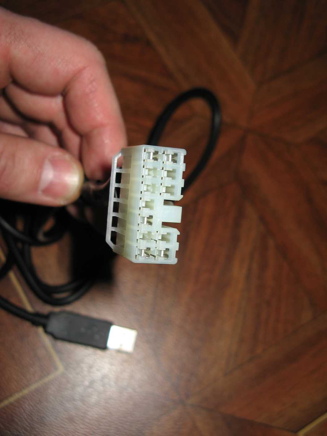

Купил кабель EvoScan OBDI / ALDL 12pin 1989-1994 Mitsubishi DataLogger Cable с софтом, и что-то никак не получается. Коннектится нормально и данные идут, но показания - какой-то мусор, меняются в нереальных пределах. Хотя данные явно соотносятся с датчиками, например, TPS строго стоит на 11%, и если нажать педаль газа, то начинает меняться, но нелинейно и очень странно, отпускаешь педаль, возвращается на 11%. Обороты также реагируют, показывают 500, чуть надавишь - 700, потом 850, потом 0 и пошло поехало. Настройки как на скриншоте: OpenPort 1.3x (FTDI/12pin/SSM) и MMC (1G/12pin). Причем при этих настройках "Display DTC" не работает, а если выбрать Mitsubishi MUTIII, то коннектится, но ничего интересного не выдает, только список всех возможных кодов ошибок для MUT-II. Даталоггер в этом режиме не работает. На сайте, вобщем-то, и не говорится прямо, что паджеро моего года поддерживается устройством, пишут "Many 1990-1995 Mitsubishi vehicles fitted with a 12-PIN OBDI". Порт на машине точно работает, несколько лет назад ездил на диагностику, все нормально показало. Я пока в тупике, может у кого будут мысли.

Ух ты, я и не заметил этого примечания: http://www.evoscan.com/mitsubishi-subar ... can-cables
Known incompatable vehicles (I'm working on making them work, they might all be using the same ecu)
- L200 (petrol and diesel)
- Pajero (petrol and diesel)
- 1992-95 Mitsubishi Evo I, II & III
Жаль, ну да ладно, придется самому софт писать.

Карбафос писал(а):Да, для араба требуется подключение по двум фишкам. Одна не проканает. Нужон двойник.
Если одна фишка 12-контактная, другая 16-контактная, то на эвоскане есть такие кабеля, если обе 12-контактные, то таких нет, но есть отдельная 12-контактная фишка с одним проводом, наверное это она и есть, дополнительная.

Потихоньку изучаю новозеландский софт со шнурком. Посмотрел как EvoScan общается с драйвером шнурка, видно, что инициализация на скорости 5 baud у них делается не через bit bang функции, как везде предполагается, а через break on/off. Это трейс неудачного коннекта, шнурок просто висит в компе, не подключенный к машине, завтра постараюсь реальный снять, сегодня уже поздновато. Время - секунды и миллисекунды. Дока на API драйвера: http://www.ftdichip.com/Support/Documen ... 00071).pdf
55.716 FT_ListDevices(flags=0x80000000)
55.716 FT_ListDevices: cnt=1
55.716 FT_ListDevices(dev=0, flags=0x40000001)
55.736 FT_ListDevices: serial=FTUJKETK
55.736 FT_ListDevices(dev=0, flags=0x40000002)
55.746 FT_ListDevices: description=EvoScan Mitsubishi OBD1
55.746 FT_Open(dev=0)
55.756 FT_Purge(mask=3)
55.766 FT_SetBaudRate(baudrate=1953)
55.776 FT_SetDataCharacteristics(len=8, stops=0, parity=0)
55.776 FT_SetFlowControl(flow=0, xon=0, xoff=0)
55.776 FT_SetTimeouts(read=1000, write=1000)
55.776 FT_GetLatencyTimer: timer=1
55.776 FT_SetLatencyTimer(timer=1)
55.816 FT_Write(bytes=1)
55.816 17
55.816 FT_Write: written=1
55.826 FT_Read(toRead=2)
56.827 FT_Read: returned=0
56.827 FT_Write(bytes=1)
56.827 33
56.827 FT_Write: written=1
56.827 FT_Read(toRead=2)
57.869 FT_Read: returned=0
57.889 FT_Purge(mask=3)
57.899 FT_SetDtr
58.409 FT_ClrDtr
59.161 FT_SetDtr
59.771 FT_SetBreakOn
01.574 FT_SetBreakOff
01.574 FT_Read(toRead=4)
02.575 FT_Read: returned=0
02.575 FT_Write(bytes=1)
02.575 fe
02.575 FT_Write: written=1
02.575 FT_Read(toRead=2)
03.577 FT_Read: returned=0
03.577 FT_Close
