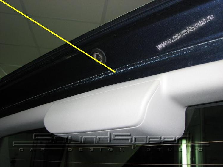

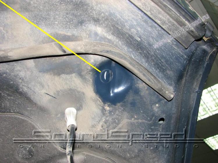

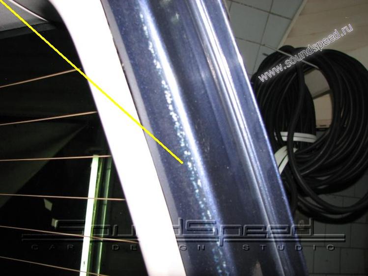

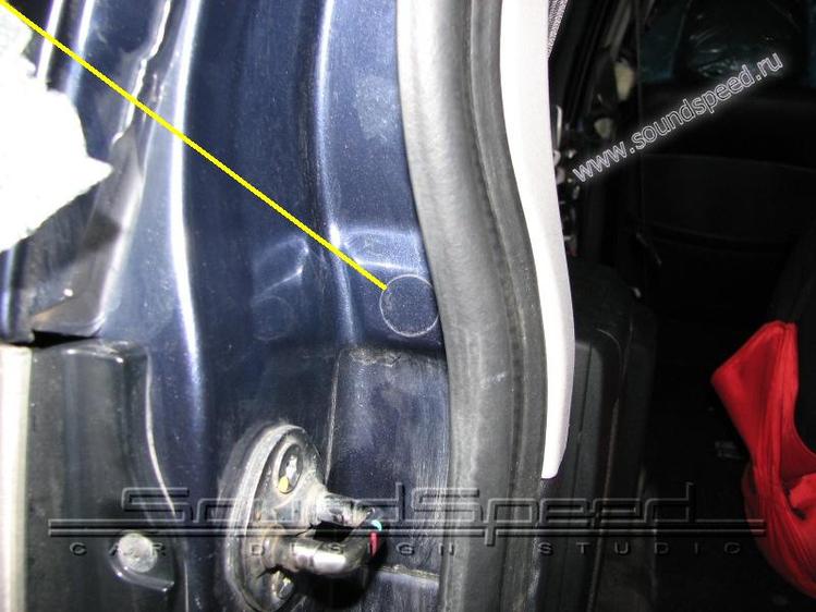

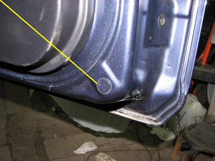

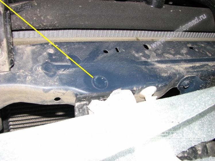

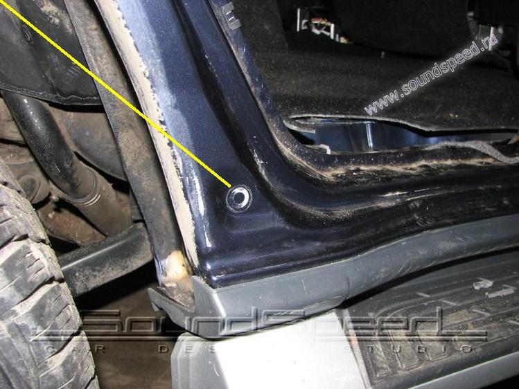

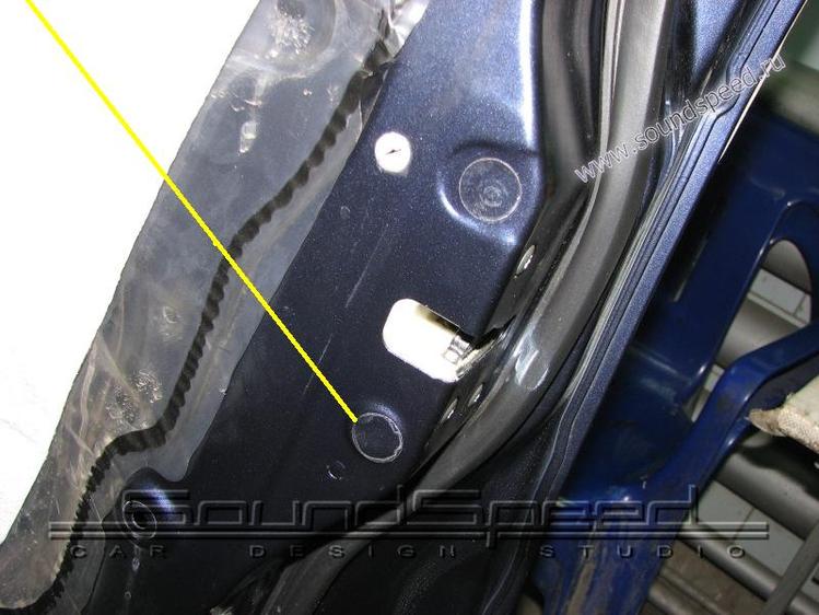

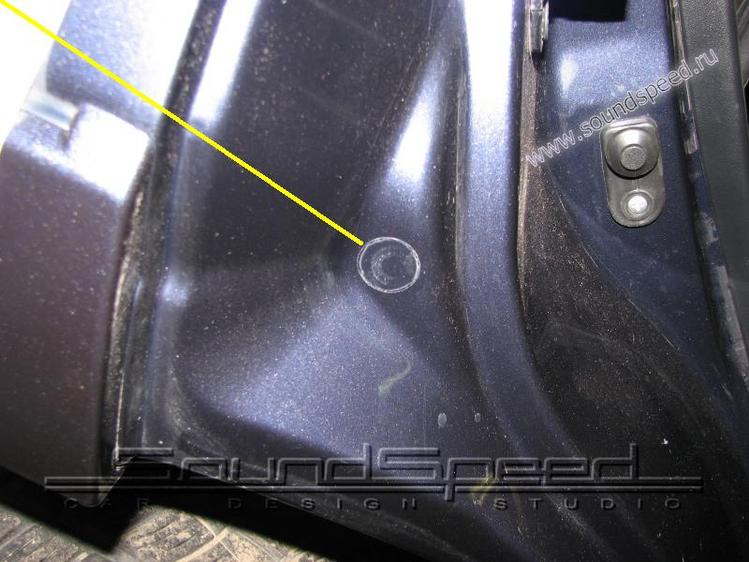

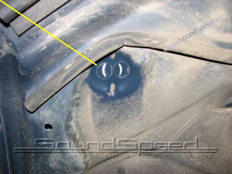

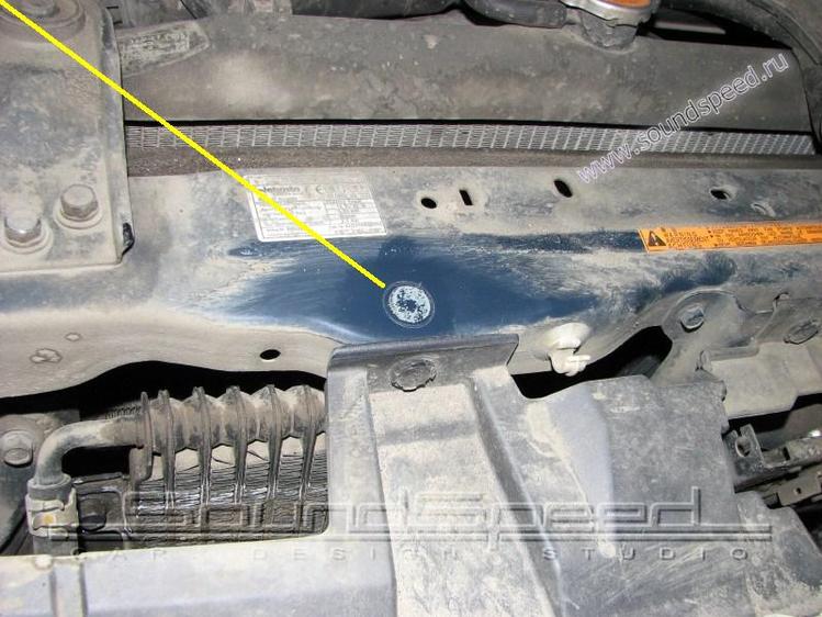

лакокрасочное покрытие продолжает проявлять свои качества.....теперь и в види протертостей под отбойниками дверей,капота,резинками уплотнителей дверей....выход-либо трясти диллера за детородный орган(по другому с ними похоже нельзя)добиваясь покраса или чего то ещё,либо используя защитную плёнку 3М ,как вариант,делать защиту самому....
смотрите сами.. :cry:

Все это пройденный этап, был перекрас по гарантии с наклейкой защитной пленки. Дилер выполняет это без проблем. :twisted:

А ещё место, где ЛКП стёрлось до металла - упор отбойника задней подвески - а там будет самая Ж... т.к. всё время во влаге и грязи!
Желающие охренеть могут легко сделать это, поддомкратив сзади и глядя сбоку от колеса! Такая картина меня удивила, потому что я не съезжаю с асфальта и не думал что подвеска ходит так высоко на "ровной" дороге.

Перекрас передней планки под капотом, внутр.часть капота -где упоры, арки задних дверей. Сейчас отдаю в следующий раз (задняя дверь, проемы дверей левой стороны)
