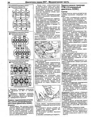

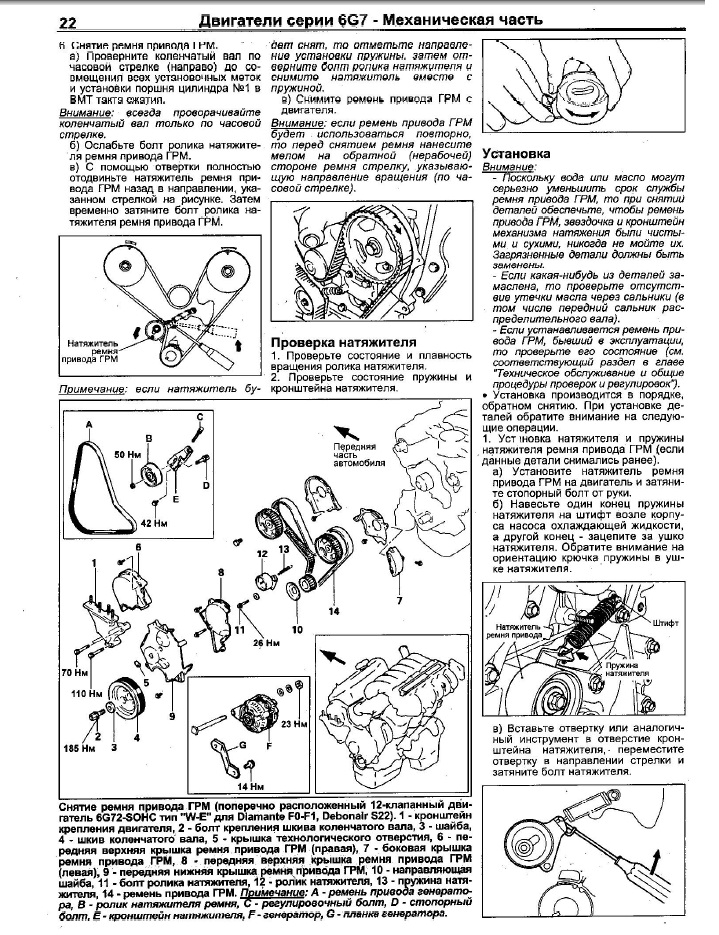

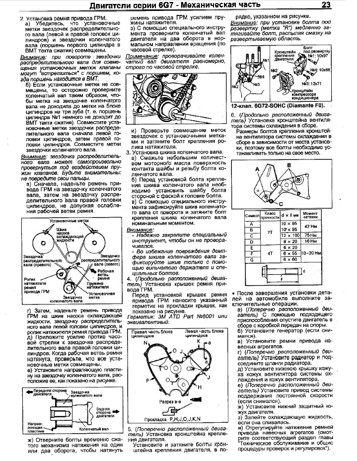

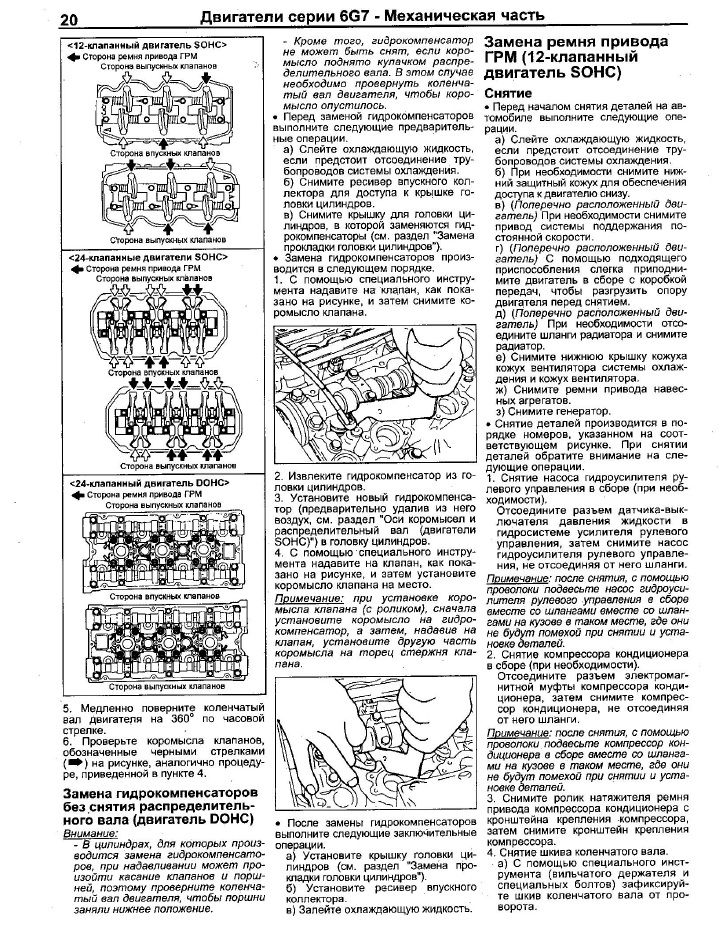

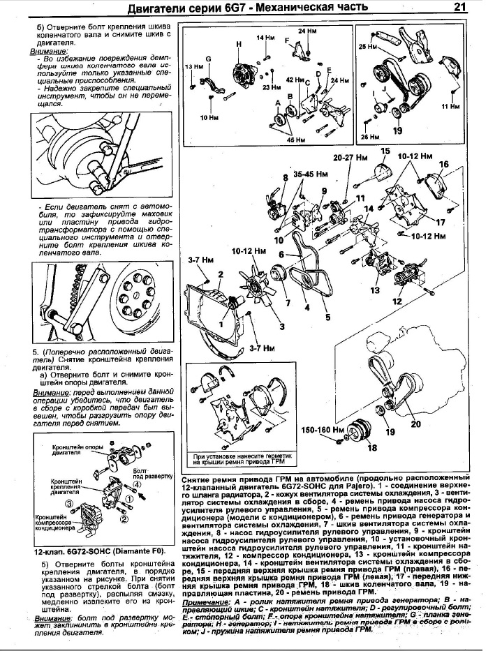

Вот читани мож поможет :;D:
Сергус
Сообщения: 30
Зарегистрирован: 29 июн 2009, 02:55
Двигатель:: 6G72 Бензин 12 кл.
Мой автомобиль(и):: Pajero, коротыш, 3 литра, АКПП, 1993 г.в.
Откуда: Петропавловск-Камчатский
Re: 6G72 Замена ремня ГРМ
Сообщение Сергус »
Спасибо огромное!!! Отчень все понятно..
