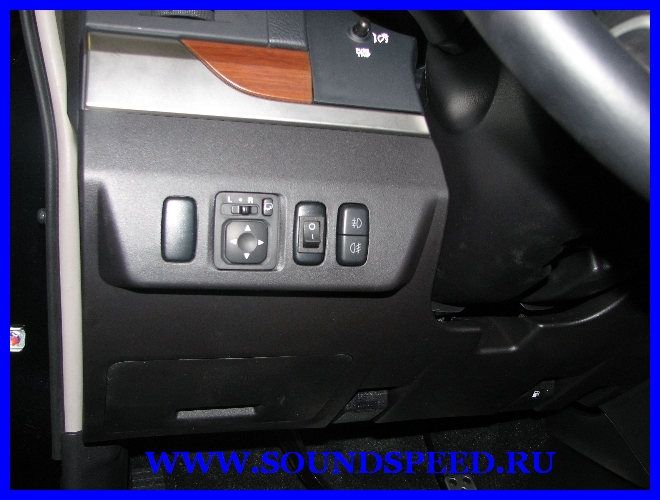

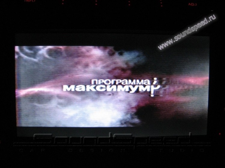

-вариант с монитором R 01 и R 02 от митсубиси.рассмотрим подключение внешнего источника,в данном случае любого ТВ тюнера.

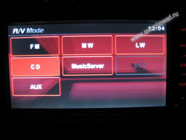

сначала делаем разрыв в AV входе с потолочного монитора и снимаем активацию его управления,в результате чего на мониторе появляется значек AUX вместо REAR MONITOR или подобного
-ну и разумеется разблокировка изображения в движении посредством реле и кнопки прерывающей центральную жилу антенны GPRS(обратите внимание что перенесена кнопка ПТФ,кому интересно :wink: )
можно использовать теперь и имеющиеся AV входа на ТВ тюнере для подключения стороннего устройства.
НО!должен заметить что на данный момент лишь одна модель ТВ тюнера(ABSOLUTE TVR 05) выдаёт на потолочный монитор цветное изображение.CHELLENGER и ему подобные только чёрно-белое..

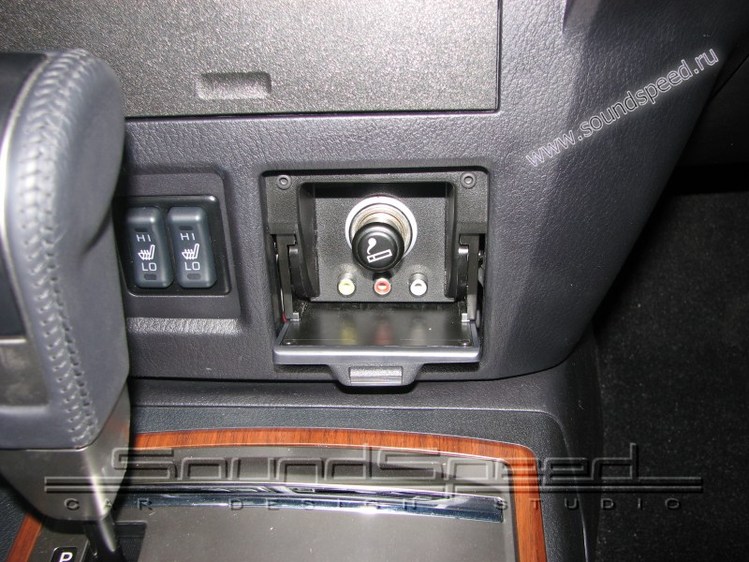

разместить гнёзда AV входа можно как вариант расположить около фронтального прикуривателя

Для затравки: можно ли к штатному Рокфорду пришпандорить USB-вход?

Эта функция осуществляется(речь о системе с РОКФОРД ФОСГЕЙТ) посредством установки однодинового устройства вместо нижней крышки в котором есть вход USB под флешку,и подключения его через AUX :wink:

Затравка-2: нижняя часть бороды (крышечка непонятного ящичка, кнопки подогревов, прикуриватель) по качеству и общей проработке выглядят колхозом.
Я бы это переделал. Из известных вариантов (напр. рация) - не всем актуально. Может быть просто ниша для телефона или очков (этого явно не хватает) или еще что-нибудь?
