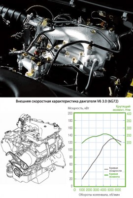

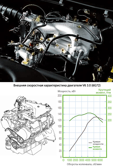

Ребята а может кто нить из васс скинуть диаграмму или ссылки на график мощности и тяги двигателей от паджер. желательно 6G72-24. ну и остальных для сравнения. просто интересует какая тяга у них в район 1500-2000 оборотов.

круть короче. в диаграмме видно что при 1900 оборотах уже достигается 200н.м. так что практически как у дизеля 2.5

Ссылу то дай на диаграмму :)

в курилке обмусоливаем темку щас скину и сюда ссылочку. я так понимаю что 3 литровый двигло до сих пор выпускается в имиратах судя по этим данным. http://www.upsolute.ru/stend/Mitsubishi ... -Tunin.jpg

для 178 л.с.

Странно... Почему после 2400 провал графиков??

Ну что товарищи двигателисты, объяснения данному графику нет?
